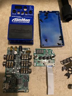

    Witam wszystkich.
    Mam problem jak w tytule...
    Po długim okresie nieużywania mojego loopera, podłączyłem zasilacz - i żadnej reakcji.
    Widząc, że ten obracalny wtyk zasilacza przestawiony na odwrotną biegunowość, szybko wyłączyłem, obróciłem wtyk, zapaliły się wszystkie diody i wyświetlacz z trzema ósemkami.
    Przy kolejnym wyłączeniu i załączeniu pali się jedna diodka na żółto.
    Co mogłem usmażyć?
    Nie mam schematu, jedynie w internecie znalazłem zdjęcie rozebranego loopera z płytką.
    Looper Digitech Jamman solo xt - Szukam schematu, podłączyłem odwrotnie zasilani
    Proszę o pomoc.

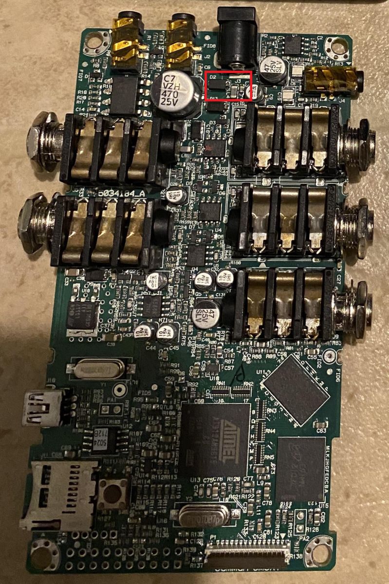

    D2, L3, L4 sprawne?

    Patrząc na zdjęcie mam wrażenie, że D2 to zabezpieczenie przed odwrotnym podłączeniem zasilania.
    L5 i L4 to dławiki, mogły zadziałać jak bezpieczniki (można je sprawdzić multimetrem bez wylutowania).

    Dioda D2 wygląda normalnie (Przewodzi w jednym kierunku, w zaporowym - nie) L3 i L4 przewodzą w obu kierunkach.

    Masz parę kondensatorów elektrolitycznych (te większe 470, 47), po podłączeniu napięcia zasilania 9V zmierz czy są jakieś na nich napięcia typu napięcie zasilające z zasilacza 9V, 5V, 3,3V

    Naprowadziłeś mnie na dobry trop :-) ...
    Mierzyłem napięcia na tych kondensatorach, i na tym 470 mikro miałem 7,1V.
    Napięcie zasilania to 9V, na kondensatorze mniej. Odłączyłem zasilacz i eureka!
    Na zasilaczu też tylko 7,1V . Podłączyłem inny zasilacz 9V i kostka ożyła !!!
    Czyli to nie zasilacz uszkodził elektronike, tylko elektronika uwaliła zasilacz (a właściwie odwrotne jej podłączenie).
    Może to trochę mało prawdopodobne, ale tak jest. Wszystko śmiga jak dawniej.
    Dzięki wszystkim za pomoc.

    Dioda D2, spełniła swoje zadanie.
