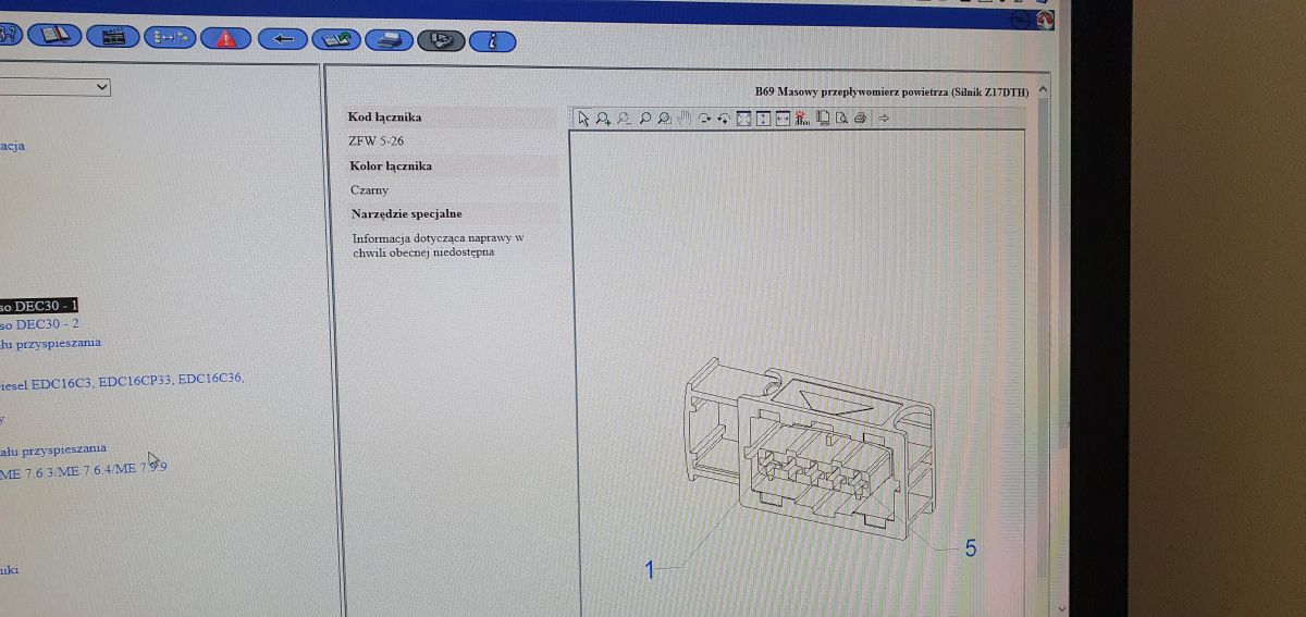

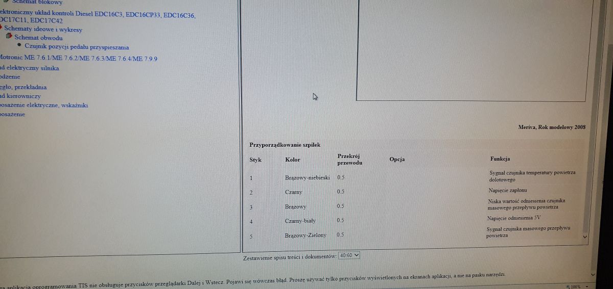

    Witam. Posiadam Merive z silnikeim 1.7 CDTI. Na komputerze mam błąd czujnika temperatury w kolektorze (IAT) pokazuje -40 stopni. Przepływomierz Bosch 0 281 002 620 GM 55350047 jest na 5 pinów. Instalacja nie wygląda zbyt ciekawie dlatego nie chce w ciemno zmieniać przepływki. Które piny odpowiadają za IAT i jak ma być wartość przy 20 stopniach?
  • #3 20031061
    Kamis47
    Opis pinów ok. Przepływka była sprawna, problemem było połączenie kostki na komputerze z samym komputerem. Dogiąłem piny delikatnie i wyczyściłem wtyczkę i jest ok.
