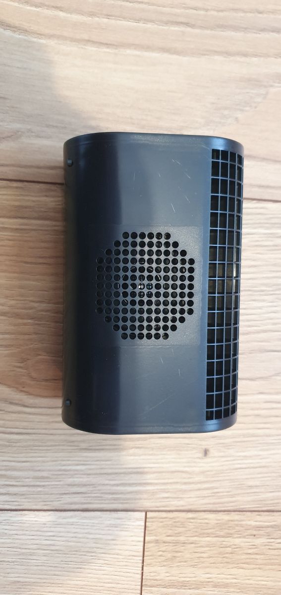

    Przedstawiam opis i budowę głośnika przenośnego bluetooth Tracer Rave Mini TWS BT . Nazwa głośnik nie bardzo mi tu pasuje bo jak większość Elektrodowych czytelników wie głośnik jest to przetwornik elektroakustyczny (odbiornik energii elektrycznej przekształcający prąd elektryczny w falę akustyczną). W tym wypadku "głośnik bluetooth" jak się przyjęło to gotowe urządzenie integrujące w swej obudowie głośnik , membranę bierną , płytkę elektroniki i akumulator zasilający ..
    Na początek opis z danych fabrycznych :
    Bluetooth: 5.0
    Czas pracy na baterii (min): 360
    Moc RMS zestawu (W): 5
    Pasmo przenoszenia (Hz - kHz): 100 - 20
    Wyjście słuchawkowe: Nie
    Zasilanie (V): Port USB
    Zdalne sterowanie: Nie
    Dodatkowe funkcje głośnika: Odtwarzanie muzyki z karty pamięci i USB, Radio FM, Zarządzanie połączeniami telefonicznymi
    Transmisja danych: Bluetooth 5.0, Mini-jack 3.5mm, USB
    Rodzaj urządzenia audio: Mono
    Slot na karty MicroSD: Tak
    Jest to sprzęt budżetowy ( w moim przypadku kupiony w markecie za niecałe 40zł) .
    Wygląd zewnętrzny widoczny na poniższym obrazku :

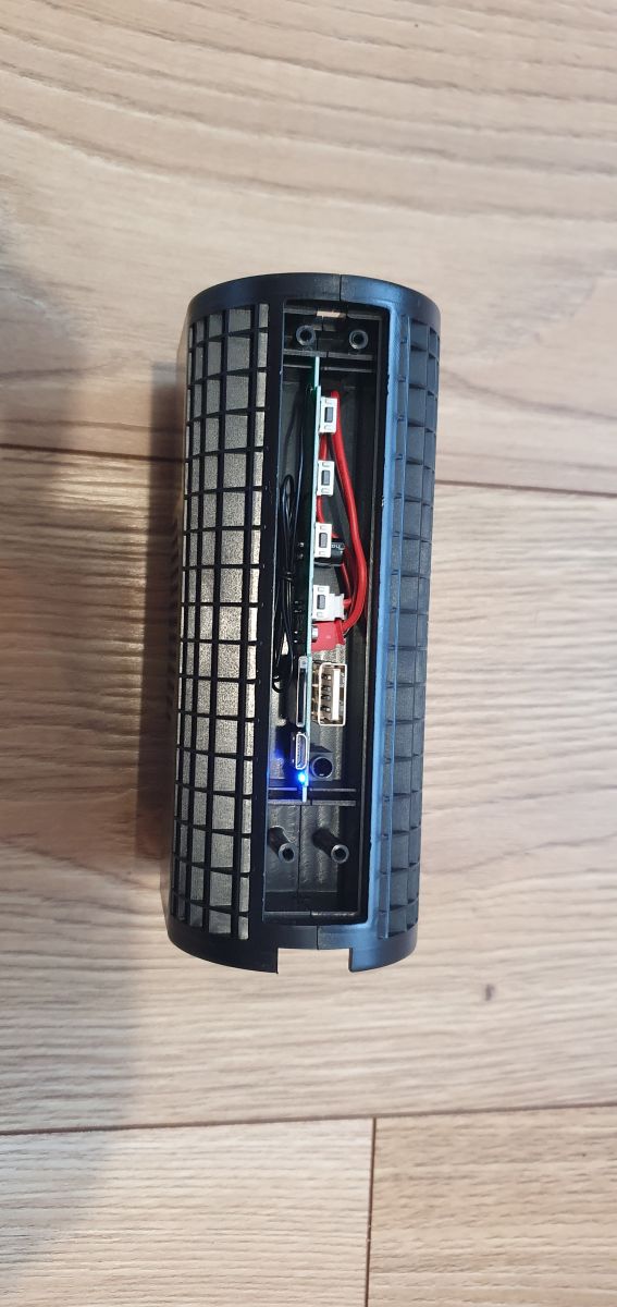

    Na kolejnych obrazkach zamieszczam widoki zaślepek , miejsca wkrętów + kolejne etapy demontażu :
    Wnętrze "głośnika" bluetooth Tracer Rave Mini TWS BT
    Wnętrze "głośnika" bluetooth Tracer Rave Mini TWS BT Wnętrze "głośnika" bluetooth Tracer Rave Mini TWS BT Wnętrze "głośnika" bluetooth Tracer Rave Mini TWS BT Wnętrze "głośnika" bluetooth Tracer Rave Mini TWS BT Wnętrze "głośnika" bluetooth Tracer Rave Mini TWS BT Wnętrze "głośnika" bluetooth Tracer Rave Mini TWS BT Wnętrze "głośnika" bluetooth Tracer Rave Mini TWS BT Wnętrze "głośnika" bluetooth Tracer Rave Mini TWS BT Wnętrze "głośnika" bluetooth Tracer Rave Mini TWS BT Wnętrze "głośnika" bluetooth Tracer Rave Mini TWS BT Wnętrze "głośnika" bluetooth Tracer Rave Mini TWS BT Wnętrze "głośnika" bluetooth Tracer Rave Mini TWS BT Wnętrze "głośnika" bluetooth Tracer Rave Mini TWS BT

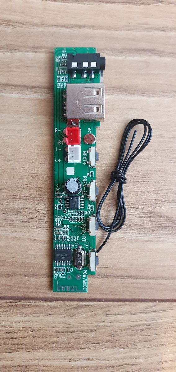

    Na płytce elektroniki poza drobnicą , złączami , przyciskami itp m.in. wzmacniacz mocy na układzie scalonym CS5230E :
    oraz sterownik całości AS20BP03422 do którego niestety nie udało mi się znaleźć żadnej dokumentacji ..

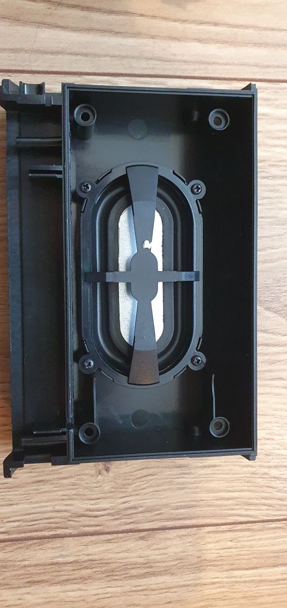

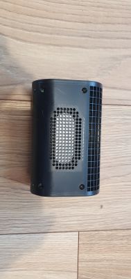

    Z jednej strony obudowy wbudowany jest mały głośnik a z drugiej membrana bierna ..
    Urządzenie służy mi głownie jako gotowy przenośny mini wzmacniacz (mono) do testowania różnych rzeczy - poprzez złącze aux jack .. Jakość dźwięku jak na budżetowy sprzęt jest akceptowalna . Radio FM dla prawidłowej pracy wymaga podpięcia czegoś do gniazda aux jako anteny .
