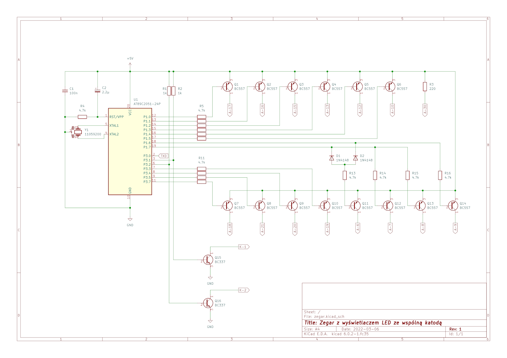

    Wychodzi 2+14=16 linii sterujących - za dużo jak na mikrokontroler AT89C2051, który ma 15 linii GPIO. Zresztą, podobnie byłoby w przypadku np. ATtiny2313 - jeśli chcemy mieć zewnętrzny kwarc, to też jest do dyspozycji 15 linii.
    Jedną linię można banalnie łatwo zaoszczędzić - wystarczy połączyć ze sobą sterowanie segmentami a,d,e,g pierwszej cyfry, czyli wyprowadzeniami 7 i 8; nadal da się wyświetlać cyfry 1 i 2 na pierwszej pozycji (na której i tak brakuje segmentu f, czyli górnego lewego).
    Jeszcze jedną linię można zaoszczędzić, dając na wyprowadzenie 6 iloczyn sygnałów na 7 (już połączone z 8) i 9 - przy pomocy dwóch diód 1N4148. Na pozycji pierwszej można będzie nie wyświelić niczego, wyświetlić 1 albo 2.
    Czyli mamy 2+12 linii sterujących wyświetlaczem. Pozostaje jedna wolna linia, przy pomocy której będzie można nastawiać zegar.
    Schemat układu
    zegar.pdf Download (39.54 kB)
    Zegar na wyświetlaczu LED z zepsutego, starego radiobudzika
    Sterowanie wspólnymi katodami odbywa się przez tranzystory BC337, których bazy są podciągane opornikami 1k do +5V, a mikrokontroler może je zatkać wystawiając 0 na odpowiedni port.
    Anody zaś są sterowane tranzystorami BC557, których bazy - poprzez rezystory 4,7k - załącza 0 wystawione przez mikrokontroler na odpowiedni port.
    Dla zachowania jednakowej jasności segmentów użyłem 14, a nie 12 tranzystorów BC557 - opisane wyżej oszczędności w połączeniach dotyczą tylko portów mikrokontrolera.
    Przy 2 zielonych diodach na segment i zasilaniu 5V, prąd płynący przez segmenty i tak jest mniejszy niż mógłby być, więc nie dawałem już żadnych oporników.

    A nie łatwiej użyć do sterowania segmentami rejestru 74164 pomiędzy prockiem , a wyświetlaczem? Wtedy do sterowania segmentami wystarczą tylko 2 piny portu procka. I nie trzeba kombinować z segmentami pierwszej cyfry. W przypadku tego wyświetlacza oczywiście 2x 74164 i nadal zajęte dwie linie portu do sterowania segmentami. Jeśli ma byś tak jak jest to możesz dodać 2 przyciski podłączone do 2ch linii portu sterujących multipleksowaniem wyświetlacza i odczytywać stan klawiszy na jednej wolnej linii portu jaka Ci pozostała w momencie kiedy masz w programie wygaszone segmenty wtedy gdy program już wybierze konkretną połówkę wyświetlacza.
  • #3
    Sam Sung
    Level 32  
    Czy łatwiej użyć 2 zewnętrznych rejestrów zatrzaskowych, to bym nie powiedział. Raczej na pająka trudno byłoby je podłączyć. Poza tym to podpada pod expandery portów. Wolałbym nie iść w dodawanie scalaków - no chyba, że przy okazji zastąpią istniejące tranzystory i oporniki.
    Czy z tym odczytem stanu klawiszy, to chodziło o coś w tym stylu?
    Tylko, że to nie zadziała, bo stan linii K1 i K2 zawsze będzie odczytany jako niski.
    Więc jakby można prosić schemat albo dokładniejszy opis pomysłu... :)
    Więc jakby można prosić schemat albo dokładniejszy opis pomysłu... :)[/quote]
    W Twoim przypadku będzie zawsze niski , bo zrobiłeś błąd. Bazy tranzystorów masz połączone bezpośrednio do procka, a powinny być przez rezystory np 1k i wtedy zawsze na jednym z pinów procka masz logiczne 1 w zależności od aktualnie wybranej połowy wyświetlacza.
    W przypadku aktualnego podłączenia na schemacie na bazach tranzystorów czyli wyjściach portów nie masz 1 w stanie załączenia tylko 0.6v co jest niezgodne ze sztuką....
    A czy to nie odetka obu tranzystorów niezależnie od stanu portów procka?

    Dobra to inaczej. Klawisze możesz podpiąć zamiast do linii portów sterujących katodami to do portów sterujących segmentami. Wtedy w procedurze multipleksowania jak masz wygaszone obie połówki wyświetlacza wystawiasz tam gdzie masz podpięty switch np "1" wystawiasz 0 i czytasz, potem robisz to samo na linii na której masz podpięty switch "2". Wyświetlacze w tym momencie masz wygaszone więc ....

    Na portach sterujących katodami oba tranzystory będą zatkane, bo rezystor dajesz pomiędzy wyprowadzeniem portu, a bazą. Bazy już nie podciągasz żadnym rezystorem do vcc więc jak na port wystawisz 0 to na bazie też będzie 0.

    W przypadku obecnego połączenia tranzystorów katodowych w momencie wystawienia 1 na port nie masz 5v czyli jedynki tylko 0,6V. Nie podłącza się bazy bezpośrednio do portu. Na początek wstaw rezystory i sprawdź czy wszystko działa tak jak do tej pory.
    No, i to wygląda na dobry pomysł, w ten sposób mógłbym tą jedną wolną linią samplować nawet 12 przycisków i to niezależnie od tego, jak i czym są sterowane wspólne katody (byleby były wyłączone na czas samplowania, ale to żaden problem wystawić zera na obie bazy).
    No tylko że bez "podciągów" te tranzystory będą już zawsze zatkane.
    Nie wiem, czy w toku rozmyślań nie umknął gdzieś fakt, że w tym układzie to jedynka z procka włącza wspólną katodę, a zero ją wyłącza (odwrotnie niż anody, gdzie 0 włącza tranzystor PNP).
    Ale rozumiem, że to już bez znaczenia, gdybym wykorzystał Twój pomysł z przyciskami na liniach sterowania anodami.

    Przecież podciągi zostawiasz od strony portu. Zrób tak jak pisałem i sprawdź. Zobacz gdzie ma być rezystor. Z drugim tranzystorem zrób to samo.
    Hmm... z jaką sztuką to jest niezgodne?
    Wydaje mi się, że wszystkie elementy są używane zgodnie z datasheetami.
    Owszem, gdybym chciał dołożyć 2 przyciski na liniach katod, to jakieś zmiany są potrzebne, ale jeśli nie, to chyba wszystko jest w porządku (?)
    Nie wiem, czy po dołożeniu tych drugich rezystorów 1k zmniejszony 2x prąd bazy BC337 nie spowoduje, że te tranzystory przestaną się nasycać... (beta=40)
    Możnaby je wymienić na np. BC517 (Darlingtony), ale za to napięcie nasycenia CE zje cały 1V z 5V albo lepiej

    Spróbuj użyć tranzystorów PNP pracujących jako wtórniki emiterowe, w roli tych dolnych driverów - może się okazać, że będą pracowały wydajniej niż to co jest obecnie. Oczywiście w programie należy wtedy zanegować wyjścia nimi sterujące. Zauważalnym błędem w sztuce jest natomiast brak rezystorów ograniczających prąd segmentów wyświetlacza.
