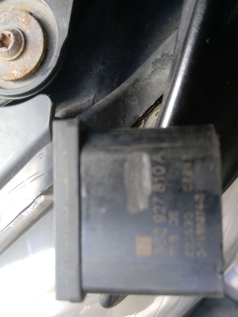

  • #2 19922024
    lugi666
    Masz nieoryginalny czujnik w pompie sprzęgła.Zamiennik nie działa. Wrzuć stary i będzie git

    ferguson6600
    No własnie nie wiem jaki powinien siedziec oryginalny. Czy z koncówką A czy B. Ale po opisie na nim wydaje sie ze jest oryginalny, fotka niżej. Zastanawia mnie jeszcze jedna rzecz, czy oryginal ma oznaczenie na korpusie czyjnika jak na tej fotce, czy na żółtej tabliczce z tyłu. Bo ogladam po necie, i widzę ze jak jest opis VW itp to opis na na zółtej zaslece, a inne maja na obudowie ale bez loga VW.

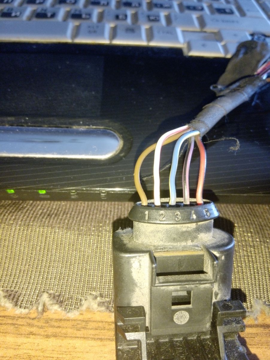

    VW Passat B6 1.9 TDI - Świecąca się ikona (P) od hamulca postojowego Po dlugiej przerwie chciałbym powrócic do naprawy tego nieszczęsnego komunikatu P. Czy uszkodzony sterownik EPB moze wyświetlać komunikat na desce P, mimo ze hamulce postojowe prawidłowo pracuja, to znaczy załączają sie oba silniki, i zwalniają klocki. Nie pasują mi kolory i numeracja na kostce G476, z tymi znalezionymi w sieci.
    Pin 1 kolor brązowy
    Pin 2 biało-czerwony
    Pin 3 niebiesko-żółty
    Pin 4 Fiotetowo-czarny
    Pin 5 Czerwono-czarny.
    Nie moge znależć rozpiski ktory pin gdzie idzie, podrzuciłby ktoś rozpiskę, albo zna na pamięc droge pinów.
  • #7 20000132
    UCY 7400
    Kolory się zgadzają
  • #8 20000144
    ferguson6600
    A znasz może lokalizację pinów, czy pin 1 to masa, 2,3 to sygnał do ECU, pin 4 to EPB, a 5 to zasilanie, dobrze to rozszyfrowałem?

    Witam szanowne grono po barzo długiej przerwie, musiałem odłożyć naprawe z względów rodzinnych, ale postanowiłem zabrac się za to. Dziś rozebrałem troszkę auta i zaczynam przedzwaniać przewody. Na pięc punktów ziagnozowałem 3, i pozastały mi 2. I tak
    Pin 1 na kostce do czujnika sprzęgła, masa jest.
    Pin 3 jest przejście miedzy pinem a pinem nr 1 na module recznego w tunelu.
    Pin 5 na kostce, zasilanie 12V jest.
    Pozostało mi sprawdzić pin 2 do ECU, oraz pin 4 masa ma module bortnez. I tu mam problem, nie bardzo kumam gdzie on posiada mase, patrze na schemat, ale nie widze masy na opisie. Ma ktoś jakąs wiedze gdzie tam jet masa? Plik jest w jednym z postów wyżej.
    Czy na Bortnez na conektorze A na pinie 9 jest ta masa? VW Passat B6 1.9 TDI - Świecąca się ikona (P) od hamulca postojowego
  • #12 20664626
    UCY 7400
    Kostka T16g pin nr 7
