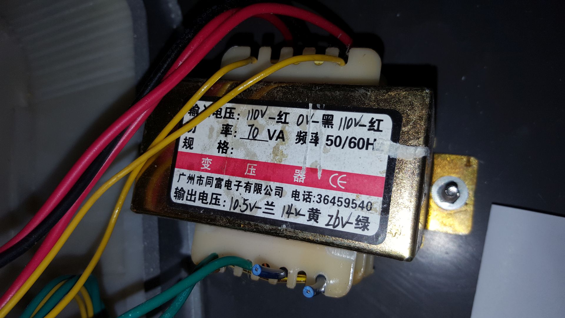

    Hej,
    Mam w naprawie urządzenie kosmetyczne, w którym padł transformator (brak napięcia na uzwojeniu wtónym).
    Pytanie - czy gdzieś mogę kupić taki transformator, żeby bez przeróbek móc go wymienić ? Nie mam doświadczenia z modyfikacją układów zasilania i z tego, co czytam - można obejść temat na kilka sposobów i w zasadzie mogę spróbować, ale wolałbym w pierwszej kolejności znaleźć trafo z takimi samymi parametrami.
    Transformator jest 220/110 (jest przełącznik na obudowie urządzenia 220/110, ale w razie czego można go odlączyć i podpiąć kable tylko na 220/240) w pierwotnym i 26V / 14.5V w uzwojeniach wtórnych, całość ma 70VA.
    Na zdjęciu widać żółte kable od 14.5V (w/g naklejki to jest 14V chyba, natomiast na płytce gniazdo oznaczone jest jako 14.5VAC), zielone od 26V, niebieskie są odcięte fabrycznie (nieużywane).
    W jaki sposób najlepiej podejść do tematu, gdzie szukać takiego transformatora ?
    Dzięki.

    Mam zgryz, bo rozciąłem żółtą taśmę z trafo i sprawdziłem, czemu trafo nie działa (możliwe uszkodzenie zabezpieczenia termicznego, ale nic takiego nie ma w środku).
    Był jeden kabelek od uzwojenia pierwotnego odlutowany (brak przejścia pomiędzy nim, a dwoma pozostałymi), więc spróbowałem go z powrotem zlutować. Jest z tym jakiś problem, bo uzwojenia chyba jest stalowe (?) - pod warstwą nieprzewodzącą wyglądającą jak miedź Chińczyk włożył jakiś srebrny drut - i cyna tego nie chwyta. Jakoś udało się okręcić drut wkoło kabla i zlutować co nieco - wystarczająco na tyle, aby pojawiło się przejście na uzwojeniu pierwotnym.
    Na obrazku powyżej widać, jak to jest ułożone: w górnej części - patrząc najpierw na górze trafa wychodzi uzwojenie wtórne - żółte, a potem (czyli na dole trafa) wychodzi pierwotne: czerwony1-czarny-czerwony2. Opór między czerwonymi jest 31.2 Ohm, a między kolejnymi czerwonymi a czarnym - 14.4 Ohm i 16.8 Ohm (na wtórnym jest to kolejno 1 Ohm i 0.7 Ohm dla zielonego i żółtego). Opór dla sond miernika to jest 0.1 OHm. I zagwozdka jest taka, że pomimo przejścia nie mam dalej napięcia na żadnym uzwojeniu wtórnym (żółtym, czy zielonym) - odczyty jakieś 20mV, czyli nic. Sprawdzałem to na gołym trafie podlutowanym jedynie go gniazda od zasilania (oba czerwone), żebym mógł kabel normalny zasilający podpiąć.
    Coś mi umyka - czyżby jakość lutu nie pozwoliła prądowi płynąć przez uzwojenie pierwotne ? Pęknięty rdzeń ? Zwarcie w uzwojeniu którymś ? Nie mam pojęcia - nie znam się na transformatorach, jakby ktoś mógłby jeszcze coś podpowiedzieć (i jak to sprawdzić), byłbym wdzięczny.

    Po zastanowieniu nie będę jednak go rozbierał, przewijał i składał - głównie z powodu braku wiedzy w zakresie, jak go z powrotem złożyć, jak też całą problematyką kabla - jaki przekrój, ile zwojów, programy, liczenia itp, co przekłada się na ogromny wkład pracy.
    Dlatego powracam do mojego oryginalnego pytania, już bez rozchodzenia na boki.
    https://www.mouser.co.uk/ProductDetail/Triad-...cs/VPS28-4600?qs=mZMNBqyh7oGc9hE7uDxY6Q%3D%3D
    Znalazłem taki transformator. Zamontowanie nie stanowi problemu, natomiast chciałem się spytać, jak najlepiej przeprowadzić konwersję 28VAC do 26 VAC (zakładam, że trochę mocy pójdzie na tej linii - urządzenie ma jakieś sondy masujące, czy coś w tym stylu; na razie nie mam kontaktu z właścicielem tego) - czy na przykład 7824 będzie dobrym rozwiązaniem, jak w tym wątku:
    https://www.elektroda.pl/rtvforum/topic3386248.html
    A także czy różnica 230V - 220V (nowy jest na 230V, a stary był na 220V) jest istotna jakoś szczególnie dla wyprostowanego prądu po zastosowaniu nowego trafa ?
    Dzięki za wszelkie sugestie.

    Przyjrzałem się płytce, bo wcześniej tylko rzuciłem na nią okiem i starte oznaczenia chipów nastawiły mnie negatywnie do dalszego oglądu :) Widziałem tylko 5 dodatkowych pomniejszych transformatorków, więc przyjąłem, że one bezpośrednio biorą AC z zepsutego transformatora z tego tematu. A tymczasem widzę, że jednak nie, a oba AC z gniazd wejściowych idą od razu do BL405 i drugiego mniejszego prostownika.
    Czyli sugerujesz, że najlepiej byłoby umieścić zasilacz impulsowy i 2 przetwornice - jedna na 26V, druga na 14V i obejść na płytce oba prostowniki, zamiast 7824 i trafo z linka ?
  • #19 19934882
    Krzysztof Kamienski
    Jeden zasilacz typowy 24VDC i jedna przetwornica na 14 VDC. Tyle. 7824 usunąć.
  • #20 19937664
    biuro74
    Poziom 7  
    OK, to dzięki za podpowiedź - zrobię w tym kierunku naprawę (rozumiem, że to 24VDC jest ze względu na wyprostowanie 26VAC w praktyce o -2V, to chyba to samo zrobię z 14VAC -> 12VDC).
    A jest coś takiego, jak "bieżące hity" układów, na przykład tych przetwornic - które są najpopularniejsze teraz ze względu na dobrą renomę ? Czy cokolwiek brać, w tym jakieś gotowce z Ebaya na mini PCB, bo nie ma znaczenia ?
  • #22 20559513
    biuro74
    Poziom 7  
    Kupiłem taki zasilacz i działa bez problemu po przeróbce, dzięki.
