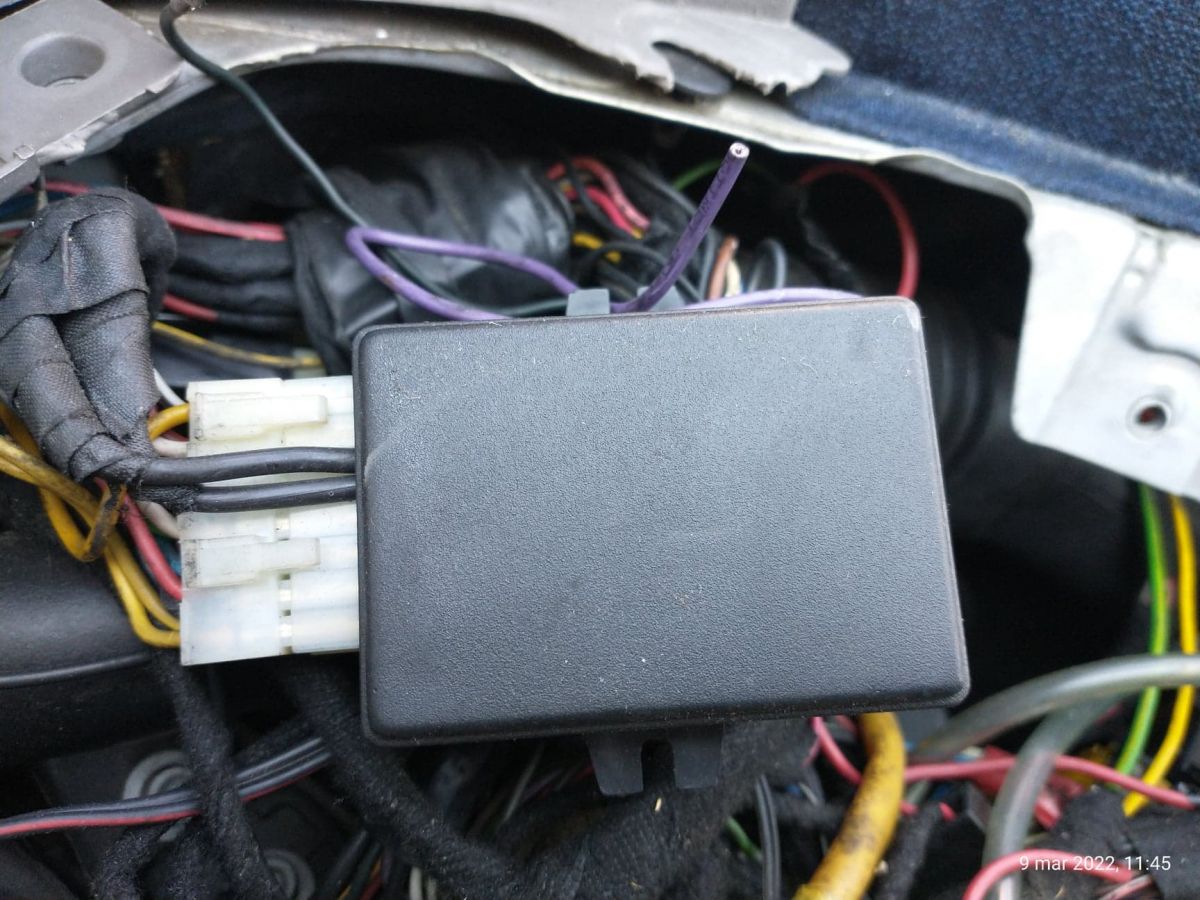

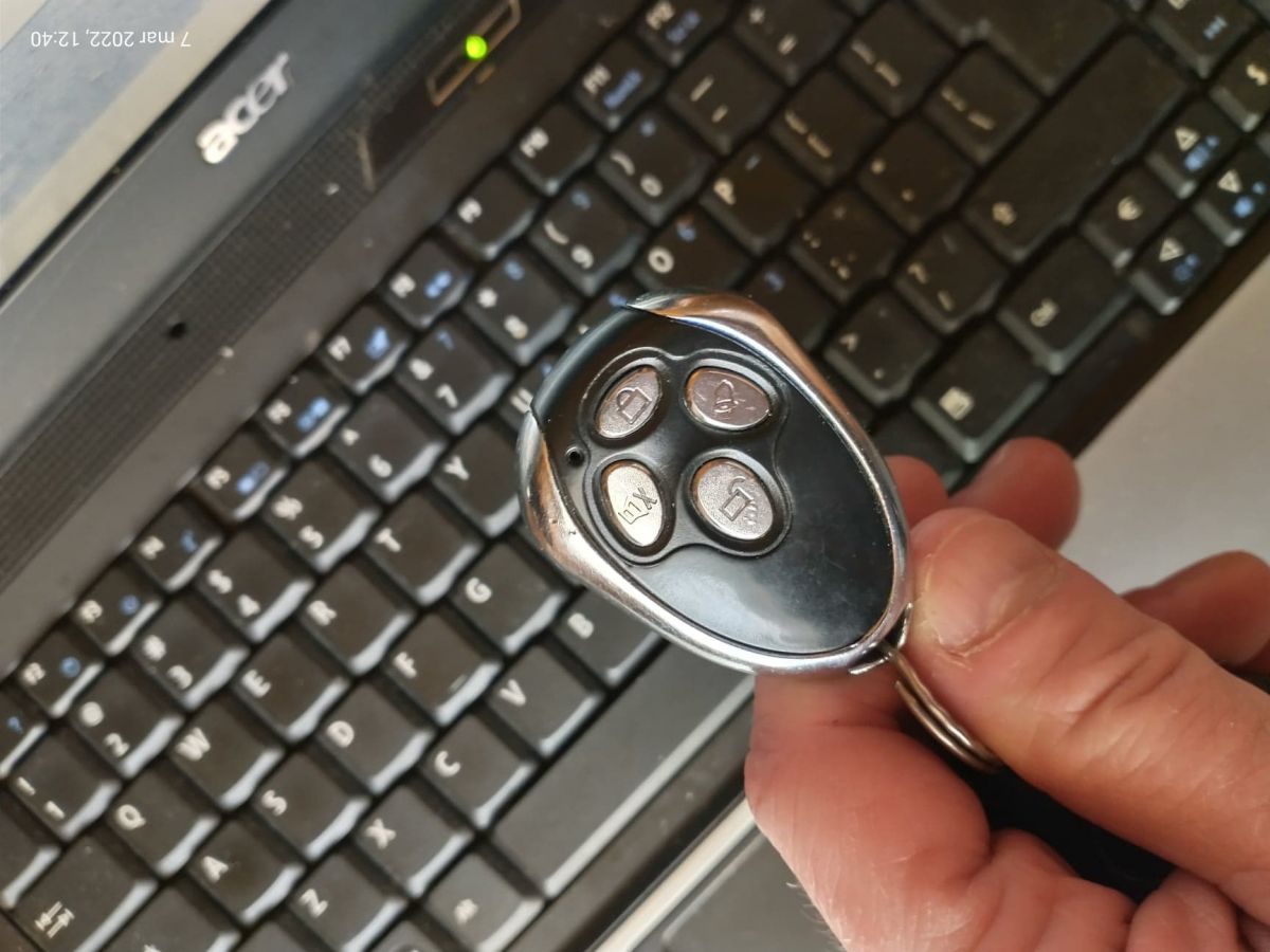

    Cześć, jak zwykle proszę o pomoc w dość trudnym temacie. Mianowicie ostatnio udało mi się rozkodować pilota do alarmu (brawo ja) .Samochód w rodzinie, ja tego alarmu nie montowałem, osoba która go ''zakładała'' w 2002 pamięta tylko, że był to polski produkt. Nie wiem co oprócz zdjęcia mogę dodać.
    Czy istnieje jakiś sposób, aby jakoś wyjść z tej sytuacji? Oprócz oczywistej wymiany alarmu?

  • #3 19922365
    kkknc
    W środku jest pewnie mikroswitch do kodowania. Lub czasami inna procedura. Ale trzeba wiedzieć co masz. Zawsze możesz go ominąć.

    Zrobiłem tylko takie zdjęcia i do końca nie wiem czy to ta puszka.
    Fiat Multipla I 2002 - Rozkodowany kluczyk, brak instrukcji do alarmu. Fiat Multipla I 2002 - Rozkodowany kluczyk, brak instrukcji do alarmu.
    To co zaznaczyłem, jest tam guziczek. Pewnie to on odpowiada za ''parowanie'', ale się nie znam.

    ladamaniac
    Poziom 40  
    No i pięknie ! Naklejki nie ma żadnej na obudowie? z boku płytki masz przycisk opisany "piloty". Spróbuj nacisnąć ten przycisk i przycisk na pilocie. Jeśli auto nie pali, za blokadę prawdopddobnie odpowiedzialny jest przekaźnik, ten bez obudowy. Zmostkowanie tych dwóch czarnych przewodów wychodzących z płytki obok niego powinno pozwolić na uruchomienie auta.

    no właśnie nic nie ma. A jak zacznę naciskać guzik i klikać w pilocie i coś pogorszę? Tutaj tego nie widać, ale z alarmu wychodzi na przewodzie guziczek, który odcina zapłon. Stan na tą chwilę jest taki, że nowa bateria w pilocie, klikanie w jakikolwiek sposób nie wywołuje żadnej reakcji.

    Czasem trzeba nacisnąć, może być i tak że jeden, może dwa, a może i 3 razy. Może też trzeba przytrzymać przez jakiś czas. Trzeba próbować. A połączenie tych dwóch grubych czarnych umożliwi rozruch silnika.

    Nie nie ma. Rozwiązałem problem. KIliknąłem przycisk piloty, następnie zauważyłem, że dioda od alarmu mryga gdy wciskam guzik na pilocie, troszkę to potrwało, ale udało mi się ''sparować'' pilota i ustawić alarm na ''cichy'', żeby nie budzić całej okolicy jak go uzbrajam i odwrotnie. Całe szczęście, że się udało bo zamykanie z kluczyka już mnie męczyło.
