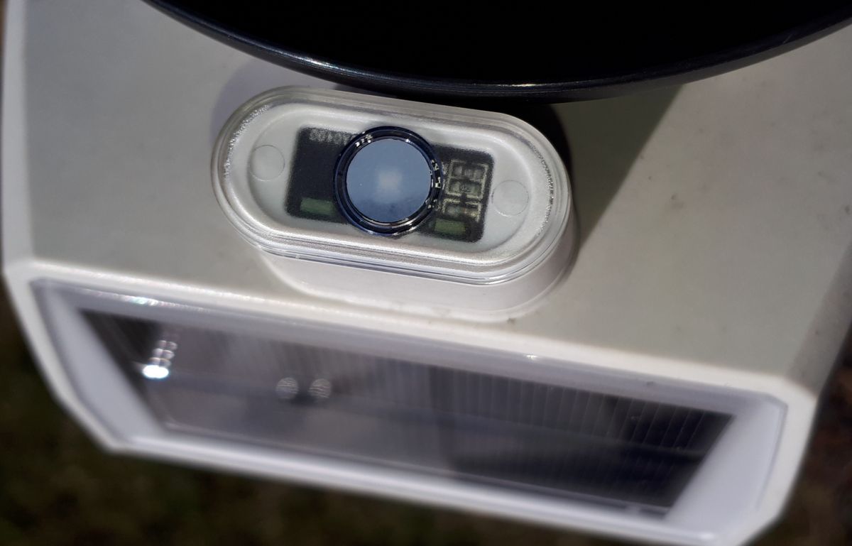

    Witajcie,
    Po zimie, teraz w marcowym słońcu indeks UV powinien być około 2-4.
    U mnie stale jest zero.
    Stacja to ten typ:
    Stacja meteo Garni 2055 Arcus - Nie podaje wartości UV
    Sprawdziłem czujnik UV, przewody przylutowane.Zastanawia mnie tylko, czy nad czujnikiem plastikowa osłona ma być mlecznobiała czy przezroczysta?Tego nie pamiętam.Pod lupą nie wygląda to na zaparowanie.Transfer pozostałych wskazań jest ok.
    Tak wygląda czujnik UV:
    Ktoś miał podobny przypadek? Gdzie szukać rozwiązania? Serwisu w Polsce brak,tylko w Czechach.

    Witam, oglądałem już wcześniej Twój post i szukałem w sieci tego modelu stacji żeby się jej przyjrzeć. Znalazłem oczywiście ten model ale bez tego niebieskiego oczka. Jeśli nie będzie odpowiedzi jakiejś sensownej to powiem Ci, że spróbowałbym zdjąć tą kopułkę i sprawdzić, czy ta mlecznobiała poświata nie jest powodem braku pomiaru UV.
    Ewentualnie bym ją starał się wyczyścić pastą polerską do jakiejś przejrzystości.

    No właśnie.Ale oglądałem w internetach jakieś filmiki (unpacking itp) i wygląda na to, że takie zmatowienie ma być.To jest jakby od wewnątrz.Acha i nie jest niebieskie tylko mlecznobiałe.Balans bieli w aparacie nieprawidłowy. Opisuję też problem producentowi.Serwisu w Polsce nie mają, tylko w Czechach.I chyba na tym się skończy.Rozbiorę jeszcze całą jednostkę i sprawdzę ew zimne luty.

    Żadna z powyższych operacji nie pomogła.Konieczna była wymiana uszkodzonego czujnika UV.Ma być matowy, to nie ma znaczenia.
