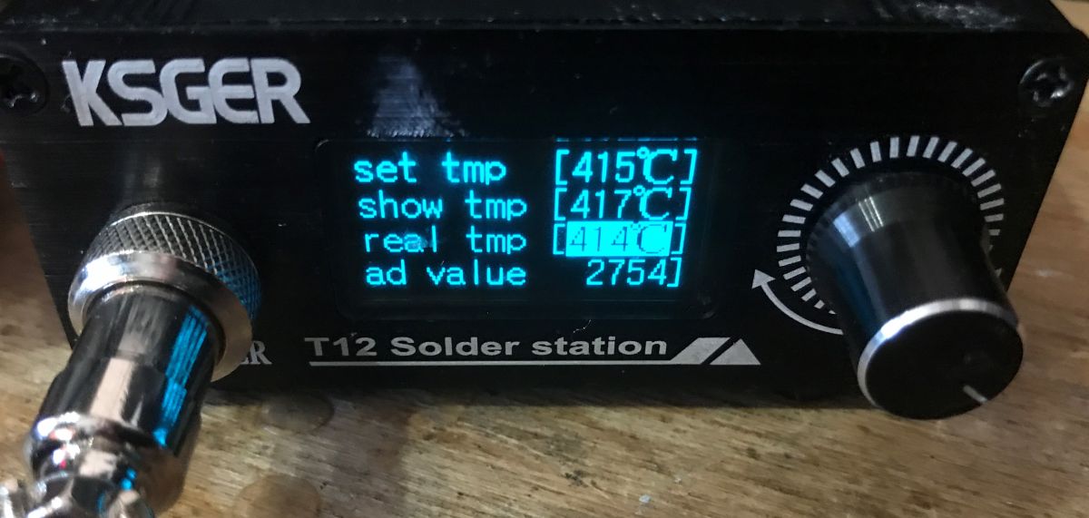

    W ramach uzupełnienia dodaję od siebie zdjęcia jak wyglądają ciekawsze opcje z menu (w tym kalibracja końcówek):
    Test ministacji lutowniczej KSGER STM32 V3.1S OLED T12 i lutowanie Fubarino SD Test ministacji lutowniczej KSGER STM32 V3.1S OLED T12 i lutowanie Fubarino SD Test ministacji lutowniczej KSGER STM32 V3.1S OLED T12 i lutowanie Fubarino SD
    Warto też podkreślić, że wybór grotu dokonywany jest poprzez wciśnięcie enkodera a potem jego obrócenie.

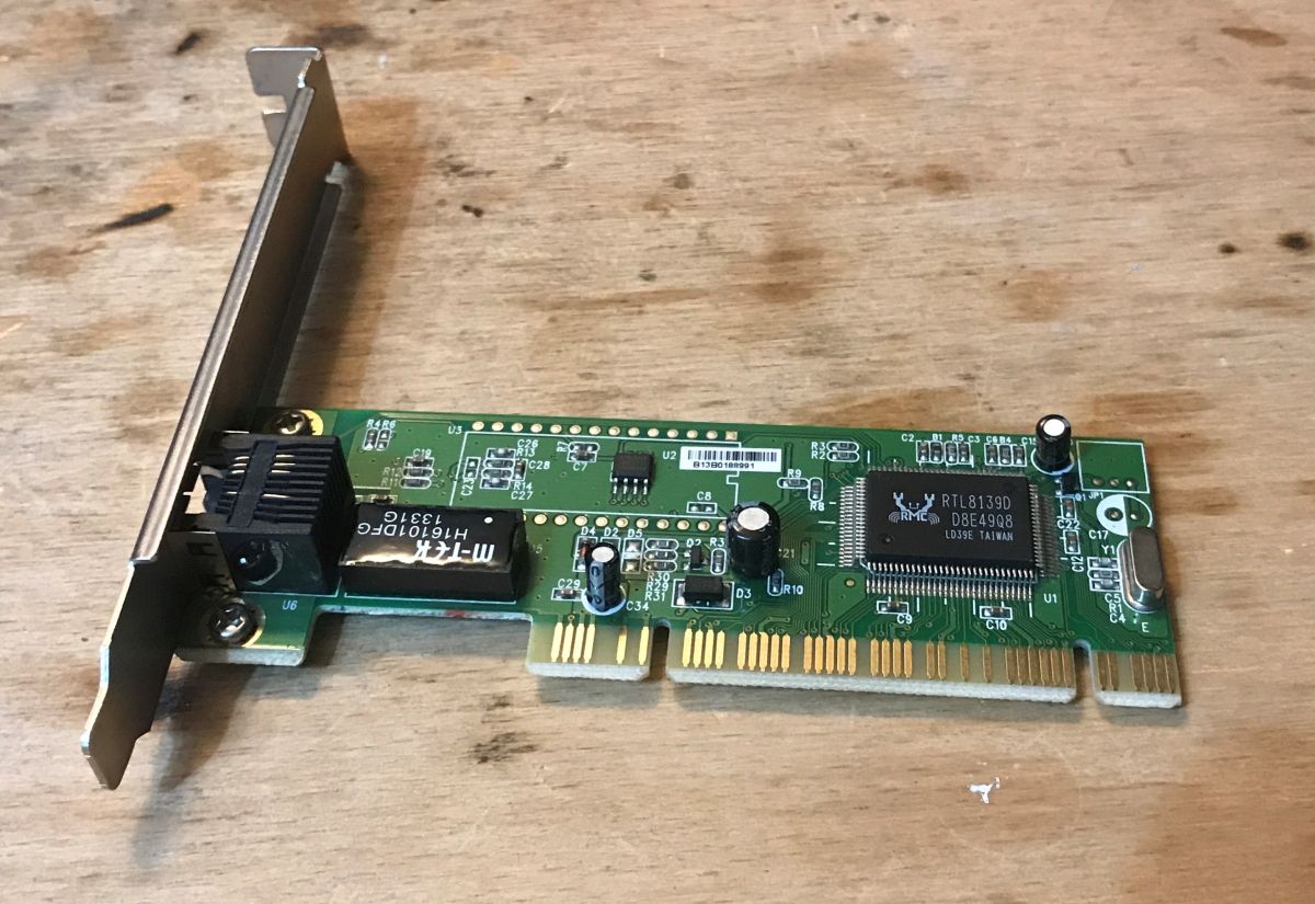

    Kondensator z karty sieciowej na PCI?
    Bez problemu. Chciałem spróbować też wylutu kondensatora z płyty głównej PC, ale nie miałem żadnej pod ręką.

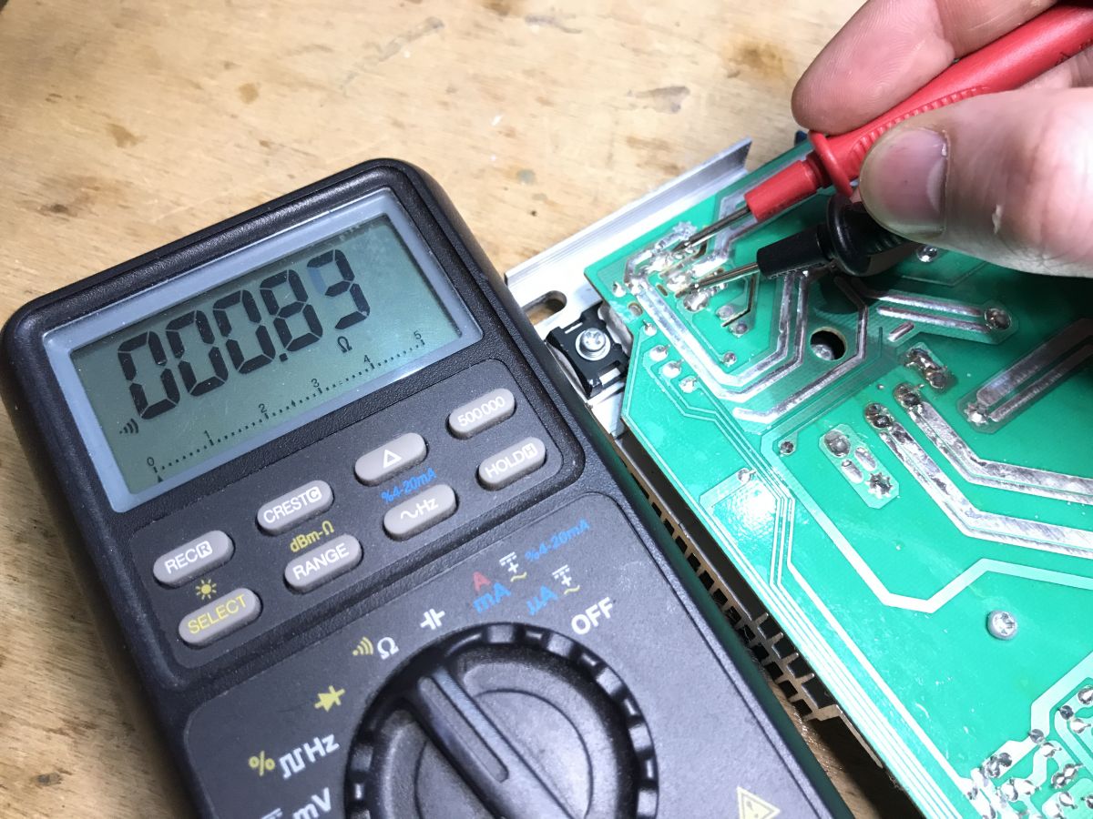

    A tranzystor kluczujący z kuchenki indukcyjnej (ze spoiwem bezołowiowym)?
    Nieco ciężej (też używałem topnika i troszkę odsysacza), ale też się da.

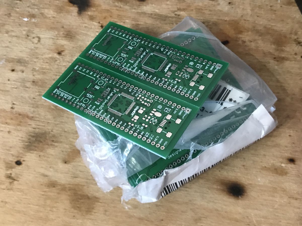

    Po wstępnym zapoznaniu się z tą lutownicą uznałem, że pora wykonać za jej pomocą jakiś konkretny projekt, by poczuć jak pracuje się nią w praktyce. Zdecydowałem się na kolejne Fubarino SD w wersji 1.5, czyli płytki startowej w stylu Arduino opartej o PIC32MX795F512H.
    https://wiki.seeedstudio.com/Fubarino_SD/
    http://www.fubarino.org/sd/
    Normalnie kupuje się je już zlutowane, ale ja swego czasu okazyjnie zamówiłem panel płytek (troszke nieudany - z mojej winy, to mój pierwszy panel) a potem sam ćwiczyłem na nich lutowanie.

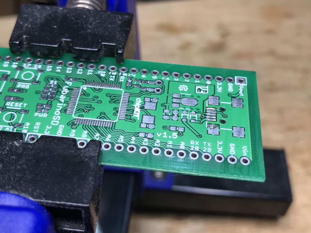

    Lutowanie zaczynam od przeczyszczenia płytki (w szufladzie się zakurzyła):
    Następnie topnik:
    Potem spoiwo na jeden pad (by dalej "złapać" element na ten pad):

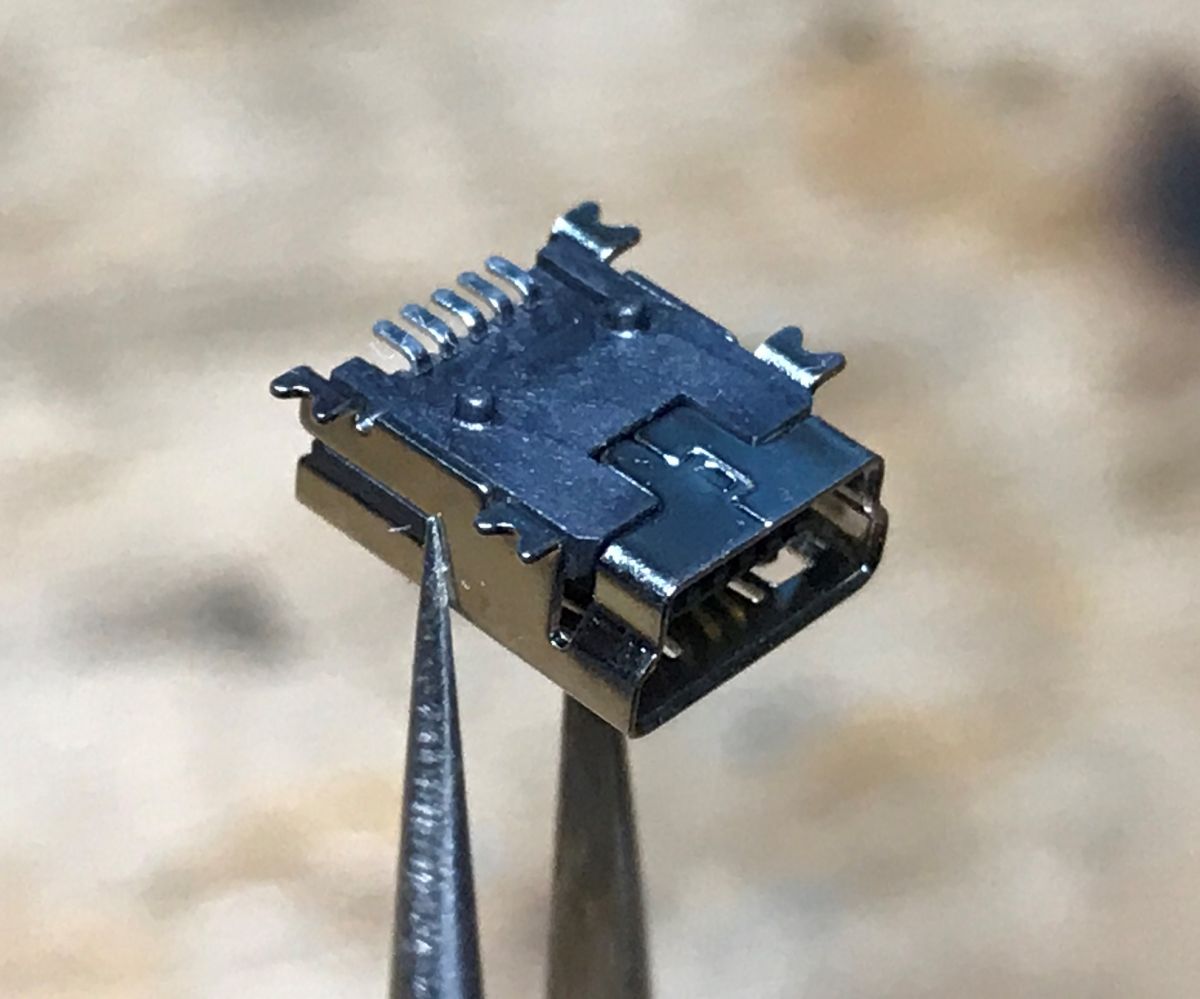

    Złącze mini USB:
    Cienkim grotem T12 i spoiwem o odpowiedniej średnicy 0.25mm lutuje się takie złącze naprawdę wygodnie:

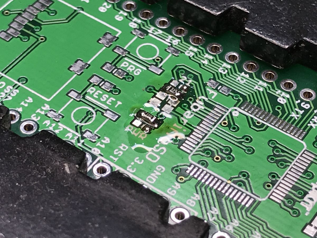

    Z elementami SMD podobnie. Nie trzeba nawet wysokiej temperatury. "Łapię" je na jeden pad (nakładam spoiwo, rozgrzewam je, umieszczam element pesetą, pozycjonuję, i jak złapie spoiwo to lutuję pozostałe pady):

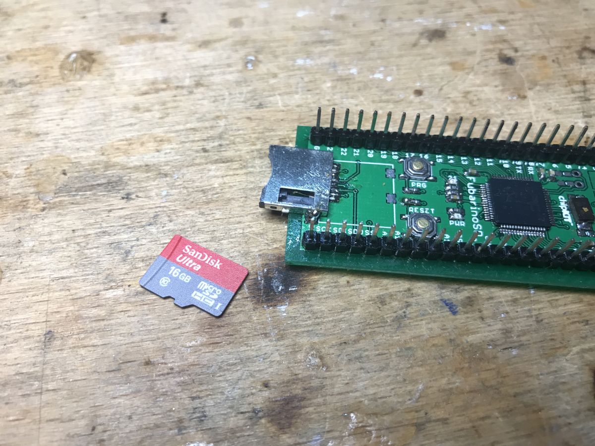

    Zostało jeszcze przylutować slot na karte SD. Niestety nie miałem pasującego, ale udało dobrać mi się inny:

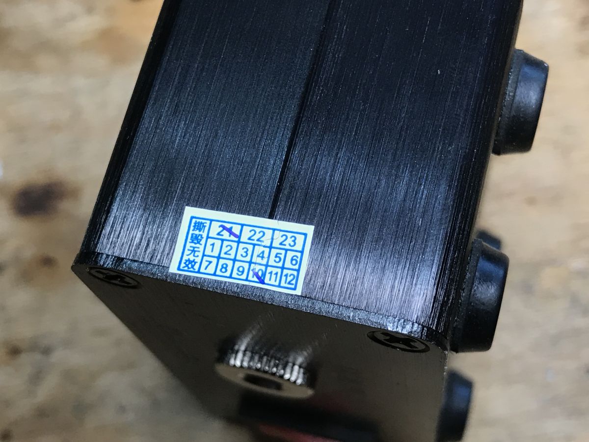

    Wnętrze KSGER 3.1S
    Obudowę trzymają cztery śrubki z przodu i z tyłu. Sama aluminiowa baza składa się z dwóch połówek, w których wykonano gwinty.
