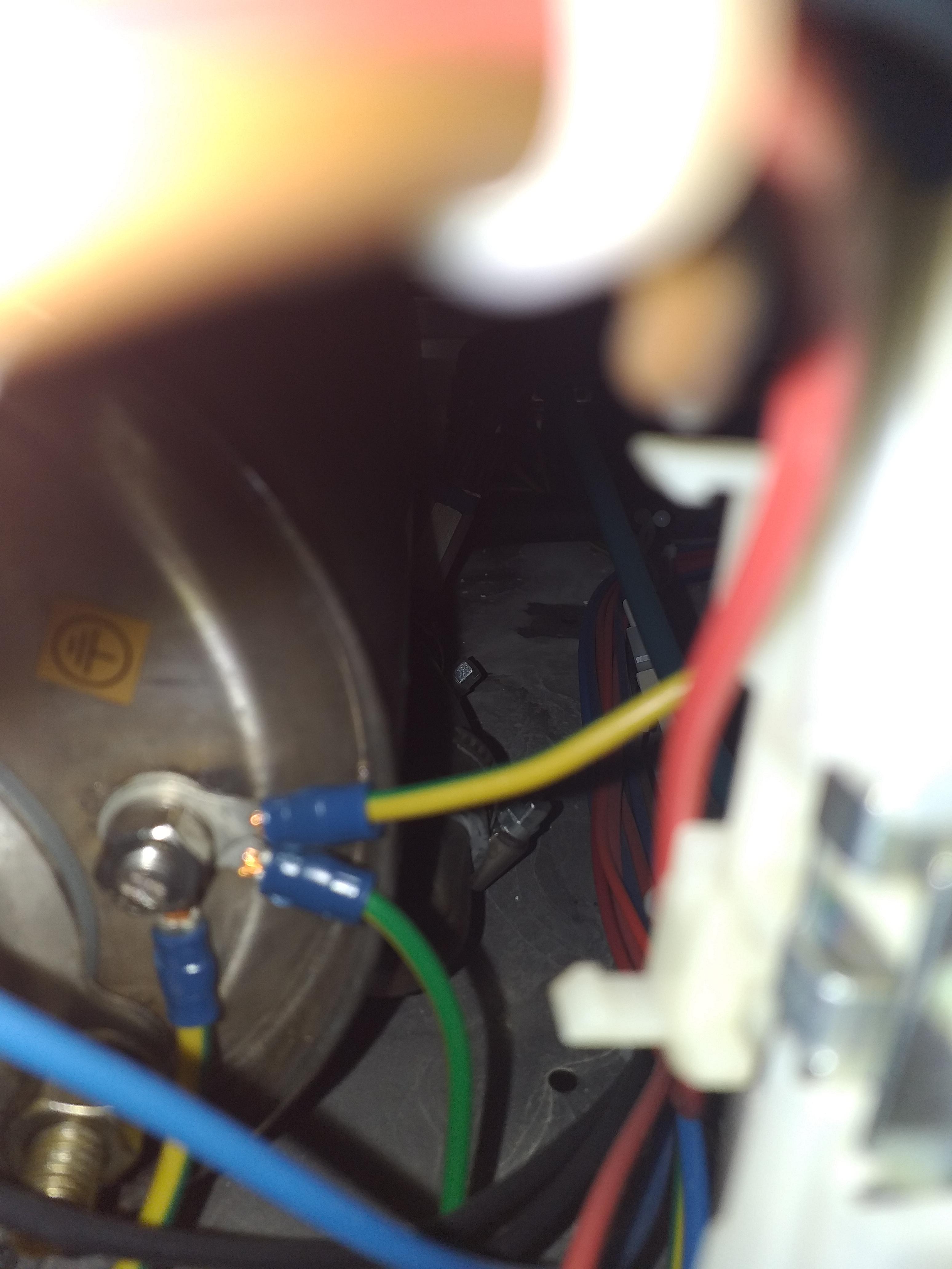

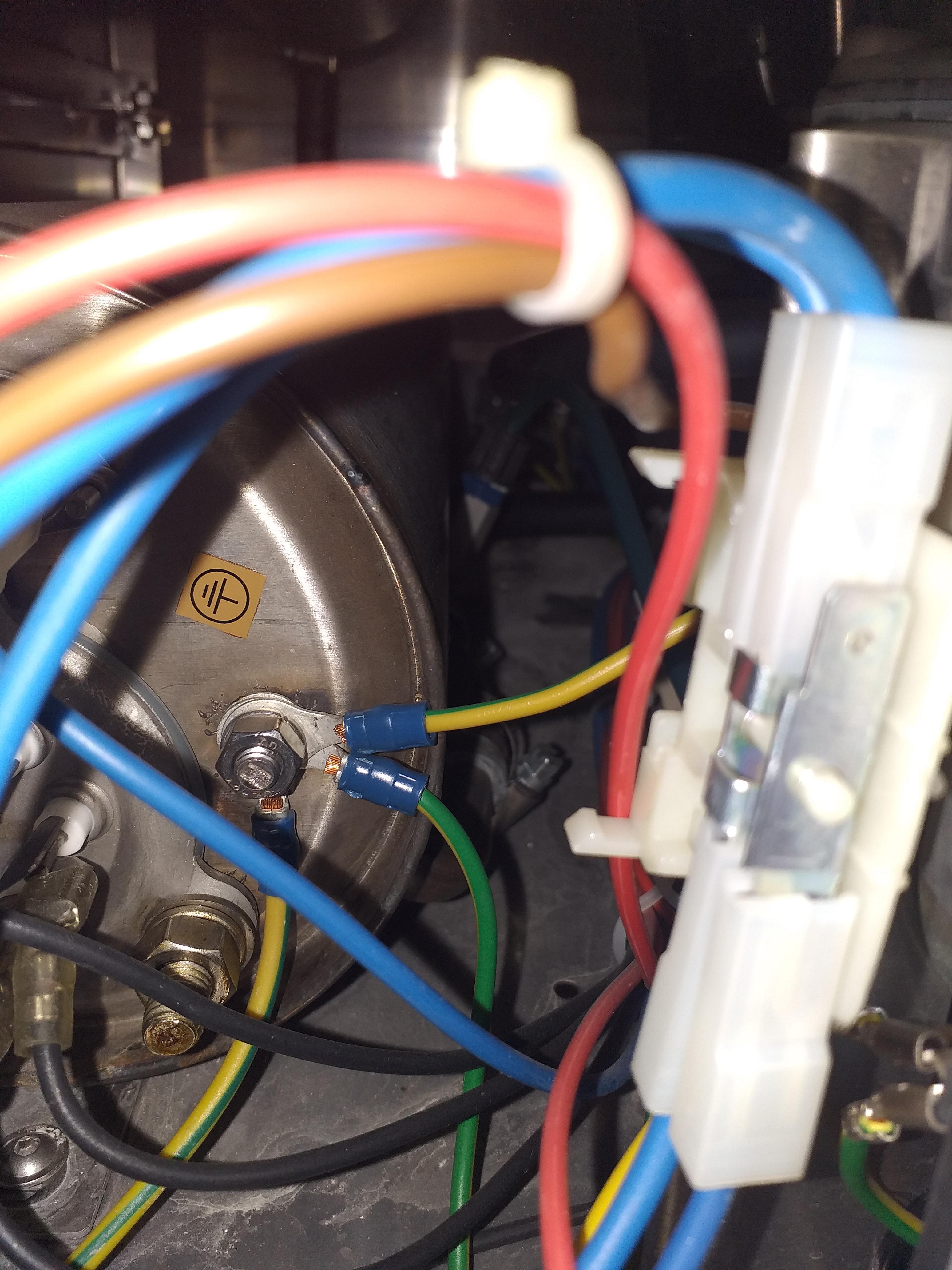

    Zmywarka (wyparzarka) ma problem z poborem wody,.
    Podczas poboru wody z trudem napełnia zbiornik i powoli ze strony poboru nabłyszczacza pod dużym ciśnieniem wylewa wodę z bojlera.
    Na spodzie bojlera wiadomo jest podłączenie do wlewu płynu nabłyszczacza podczas poboru zimnej wody. Lecz kierunek teraz odwrotnie.
    Czy to kamień w bojlerze?

    Jest problem z napełnianiem wodą z sieci. Elektrozawór ok, dysze spryskiwaczy drożne, lecz dmuchając we wlot wody od strony elektrozaworu to już problem. Bojler do wymiany? Kupa kamienia. Nowy 300 netto , tylko grzałkę przełożę.
