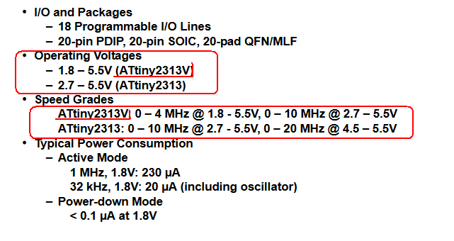

    Koledzy czy bez problemu zamienne są te układy gdy używam w oryginale 2313A z kwarcem 4MHz i korzystam tylko z pinów RESET, PD0, PD1 i czy 2313V programuję się identycznie z identycznymi Fuse ?

    Zobacz sobie na główne różnice
    Zamienność układów Attiny2313A i Attiny2313V z kwarcem 4MHz: Pin RESET, PD0, PD1 i programowanie
    Z tego wynika, że śmiało możesz wstawić wersję V.

    Właśnie to porównanie widziałem i wolałem się jednak mimo wszystko podpytać, rozumiem że fuse&lock i programowanie identycznie jest w V jak w A?

    Tak, programowanie identyczne.
