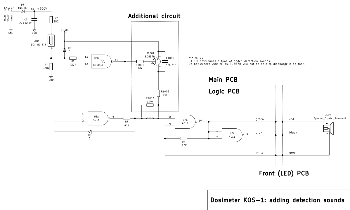

    Taki sprzęt można było nabyć w serwisie aukcyjnym za ok. 250 zł jeszcze kilka dni temu, ale niestety obecnie już praktycznie brak. Pewnie ze względu na to co się właśnie dzieje nieopodal na Ukrainie :(
    Tak czy inaczej - gdyby ktoś taki posiadał lub posiadł i też chciał, aby urządzenie "ćwierkało" przy każdej detekcji kwantu gamma (oryginalnie milczy dopóki nie jest przekroczona minimalna wartość mocy dawki - 1uGy/h, więc bez tego właściwie nie wiadomo, czy cokolwiek robi), to polecam swoje proste uzupełnienie.
    Poszukuję schematu polskiego rentgenometru (dozymetru) KOS-1
    Z ciekawostek - producent zastosował tu rozwiązanie z rezonansem własnym głośnika piezoelektrycznego, zapewne dla wysokiej efektywności i niskiego poboru energii.
    Gdyby ktoś jednak trafił na oryginalny schemat urządzenia, to będę wdzięczny.
