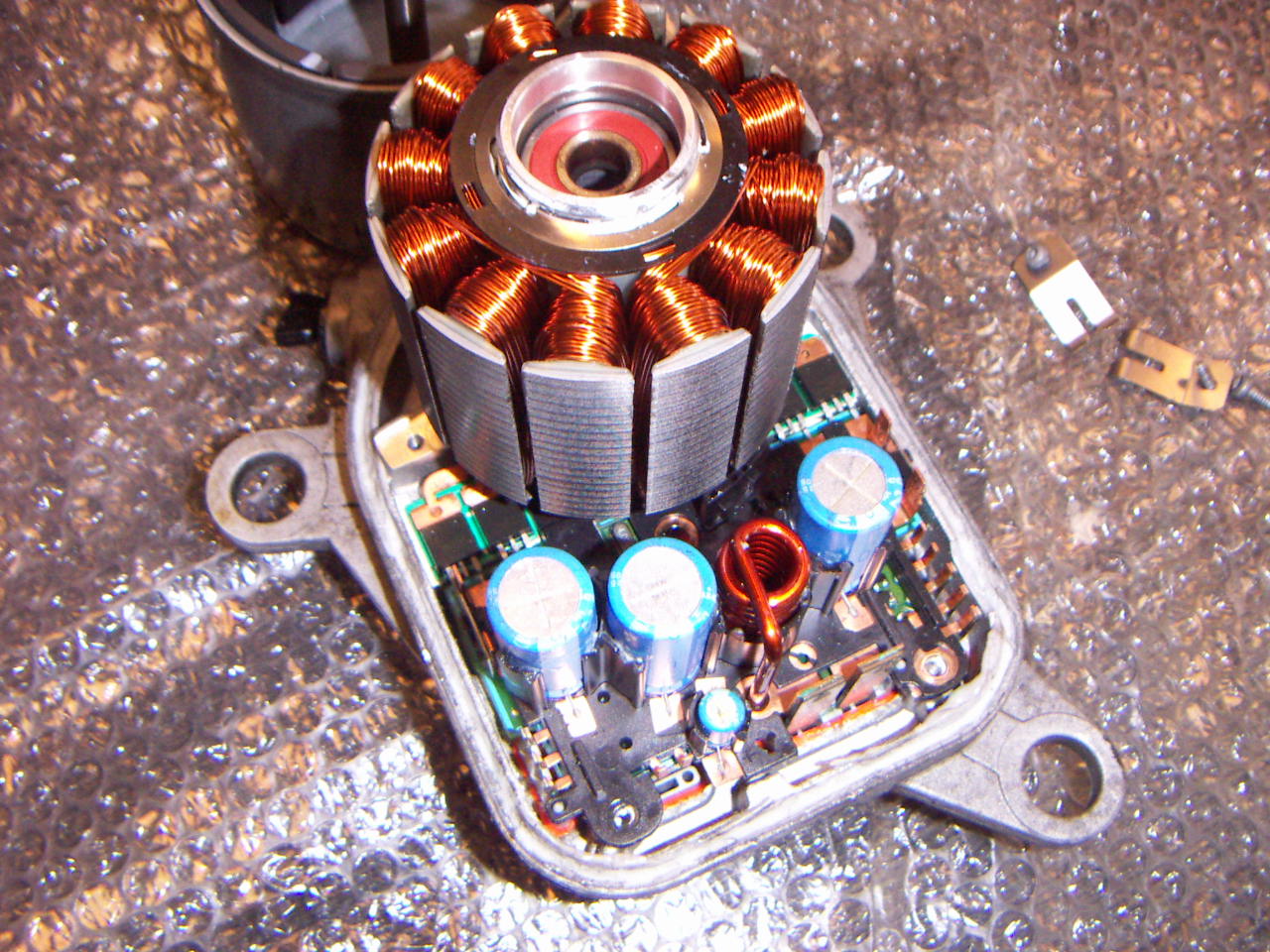

    Kolega poprosił mnie z warsztatu o diagnoze pompy wspomagania od samochodu Ford Focus MK2 2008rok to jest już trzecia pompa w przeciągu krótkiego okresu użytkowania , pierwsza i druga były używane nie działały nawet roku a ta ostatnia regenerowana pół roku działała , mam ją na stole.Diagnostyka testerem błąd :
    uszkodzony silnik wspomagania.
    Co się w nich psuje, czy się zacierają mechanicznie , czy ulega uszkodzeniu elektronika, na pewno macie większe doświadczenie , wiadomo można kupic nową w ASO ale cena raczej nie zachęca.
    A może jest jeszcze coś w samochodzie co je psuje co sprawdzić przed zamontowaniem kolejnej tak aby wytrzymała dłużej.

    Uzwojenia wyglądają dobrze. Pomierz klucze, tu będzie problem. Przyczyną awarii jest zapewne spadek napięcia na zasilaniu pompy.

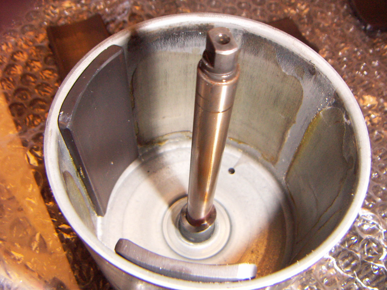

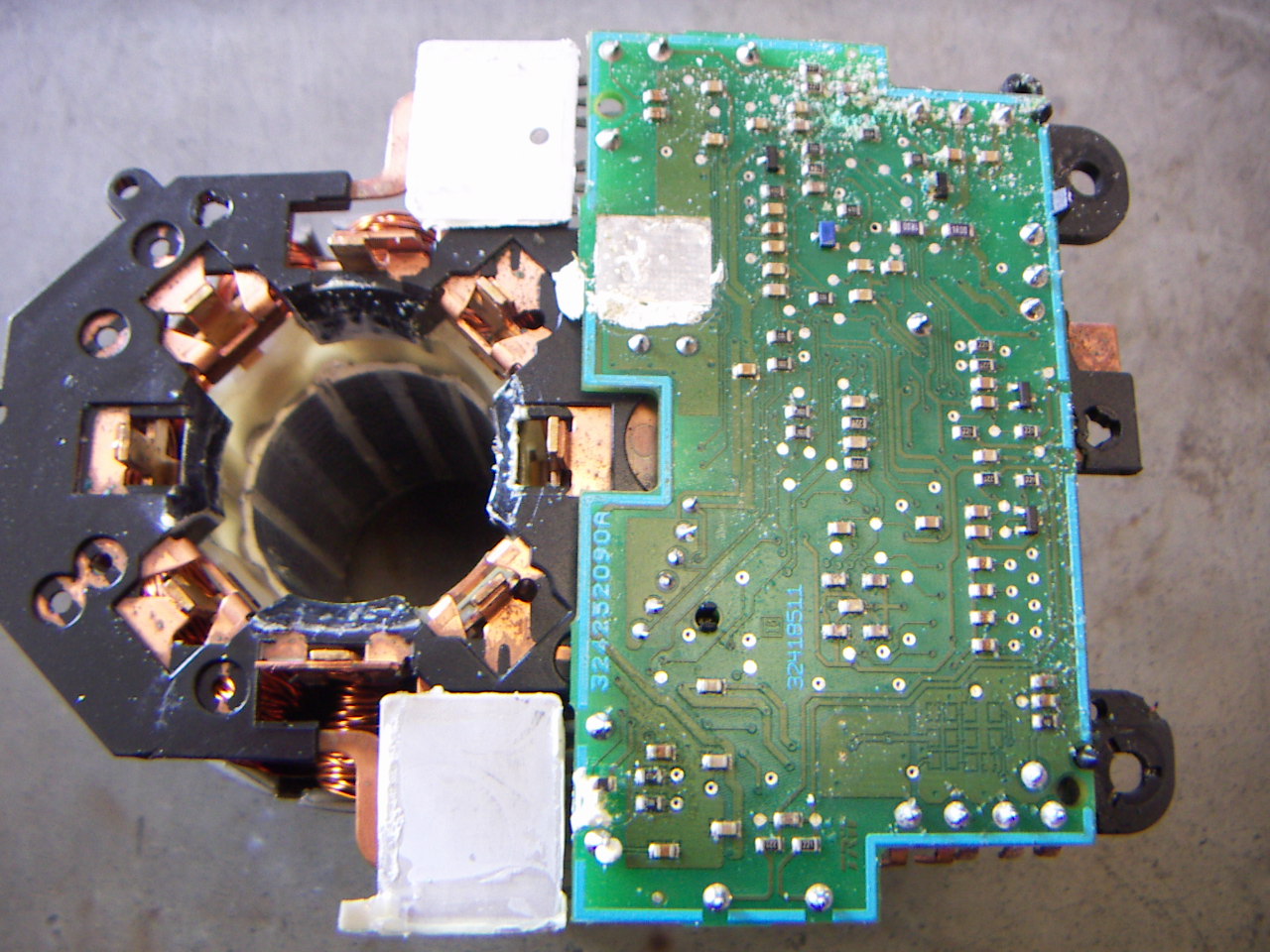

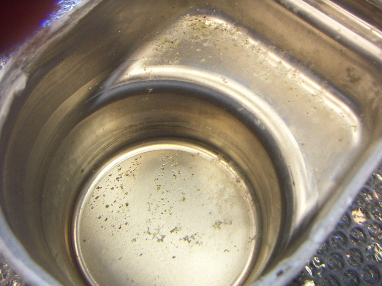

    Klucze ON5296 są ok zostały zmierzone ale prawdopodobnie wilgoć była powodem nie pracowania pompy i taki biały nalot na elementach tak jak na tych forach opisują:
    https://avtoved.guru/threads/ford-focus-2-razbiraem-nasos-ehgur.11430/
    https://www.diyelectriccar.com/threads/wiring...-electro-hydrulic-power-steering-pump.203527/
    Jeszcze jedna kwestia magnesy raczej powinny być przyklejone a z 7 tylko dwa są przyklejone a resztę można było wymontować bez problemu.
    Zdjęcie dekla z zanieczyszczeniem.

    Wirnik magnetyczny do wymiany.Obejrzeć stan elektroniki i łożysk po zalaniu.Cieknie z reguły główną zasilającą wtyczką.Czasem odklejają się Fety.Linie Can pracują?Są firmy regenerujące jakby co.

    Dziękuje za odpowiedź , dlaczego piszesz,że wirnik magnetyczny do wymiany?
    Elektronicznie jest ok , tranzystory ON5296 sprawne nie odkleiły się, po rozlutowaniu był osad na nóżkach elementów głównie na wyprowadzeniach procesora. Łożyska ok tylko te magnesy nie były przyklejone odpadały?
    Wiem ,że są firmy pytałem bo to jest już czwarta teraz pompa montowana i zadałem pytanie co się w nich psuje teraz już wiem są nieszczelne złącza tak dobrze myślę i tak się dostaje wilgoć?

    Magnesy muszą być przytwierdzone trwale. Sam nie wyważysz go.Pracuje do 4000 r.p.m.
