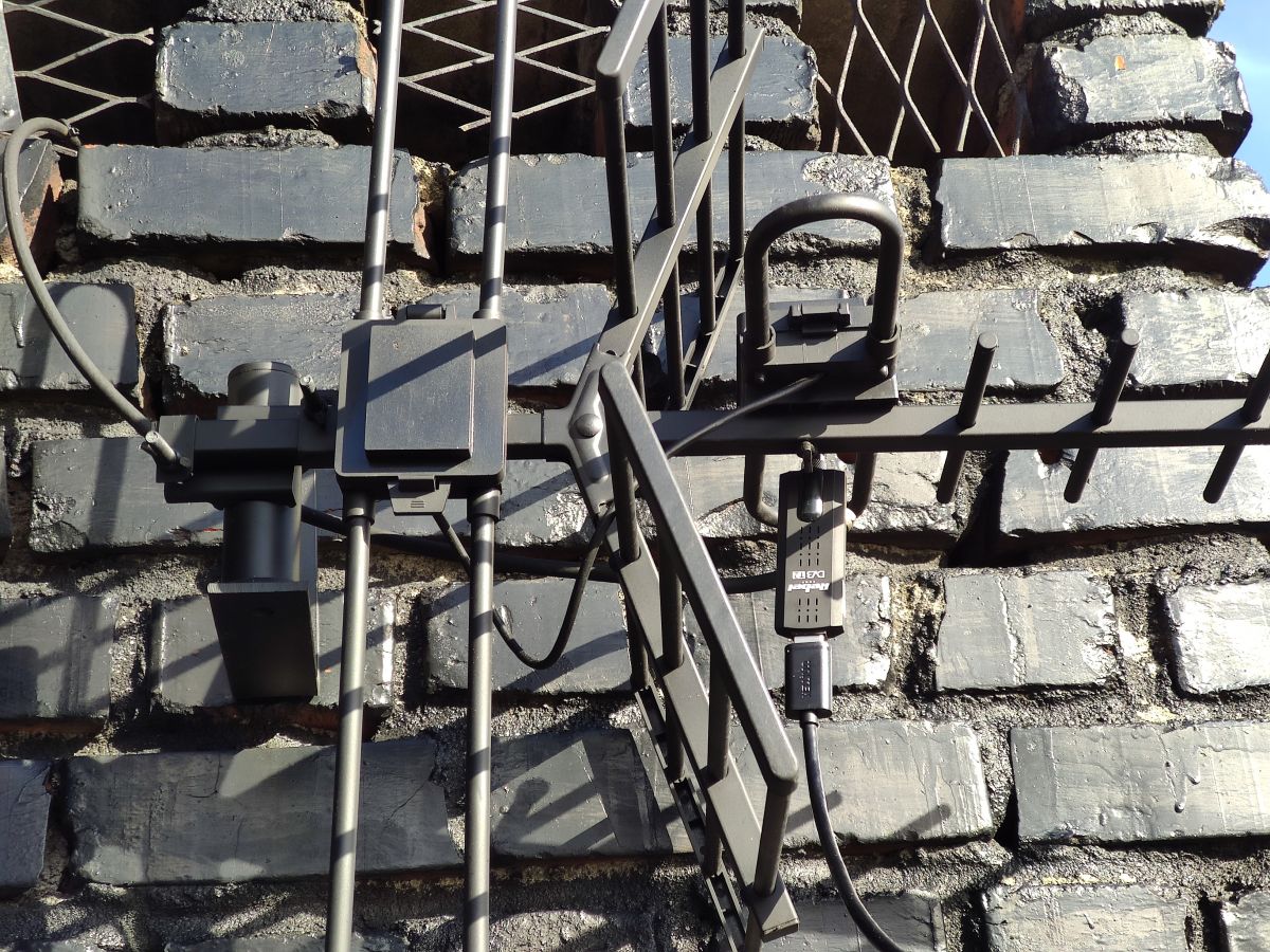

    Podpięłem bezpośrednio do anteny mój stick i tak się prezentują wyniki:
    Kod: Bash
    Zaloguj się, aby zobaczyć kod
    Czy takie wyniki są dobre, złe jak na moje położenie? Dodam, że jest bezpośrednia widzialność nadajnika.
    Aha, i może ważna rzecz. Jedyna przeszkoda pomiędzy mną a nadajnikiem to linia 110kV, relatywnie blisko domu.
    Podłączenie wygląda jak niżej, antena w wersji combo.
    Czy jest potrzebny zasilacz i wzmacniacz w instalacji DVB-T2?
    Dodatkowo przeprowadziłem test na antenie domowej wystawionej na zewnątrz, wzmocnienie ustawiłem na 50%.
    Kod: Bash
    #10 19927995
    _kli_
    Poziom 40  

    Poziom sygnału powinien zawierać pomiedzy -59 dBm, a -33 dbm (48-74 dBµV), natomiast C/N 29-31 dB. Jak sam widzisz mux 1-5 masz bardzo słabe, a mux-8 przesterowany (ok. 97 dBµV). -89.5 dBm to zaledwie ok. 19 dBµV, więc nie mam pojecia jak cokolwiek odbierasz. Mnie udało sie osiagnąć lepsze parametry mux 1-3, na antenie pasywnej ok. 40 km od Przehyby.
    Generalnie - przy optycznej widocznosci nadajnika, są to bardzo kiepskie parametry. Na dodatek wydają się być mało wiarygodne w porównaniu ze wskazaniami Samsunga.
    Próbowałeś odsunąć antenę od ściany?
