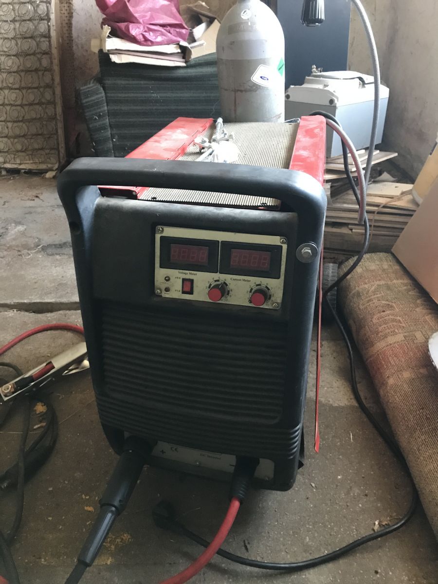

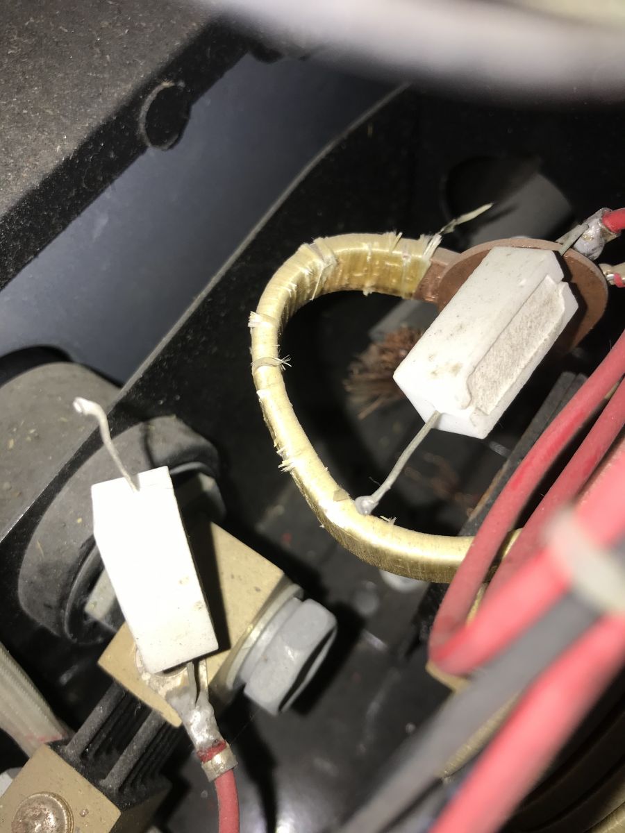

    Witam, przywiozłem sobie spawarkę zakupiłem uchwyt, masę, butle, szpulę z drutem. Spawarka się uruchamia, drut idzie ale nie chce zacząć spawac. Rozebralem obudowę i wydają mi się podejrzane dwa rezystory które na drugim końcu nie są nigdzie połączone. Załączam zdjęcia. Z góry dziękuje za podpowiedzi. Pozdrawiam

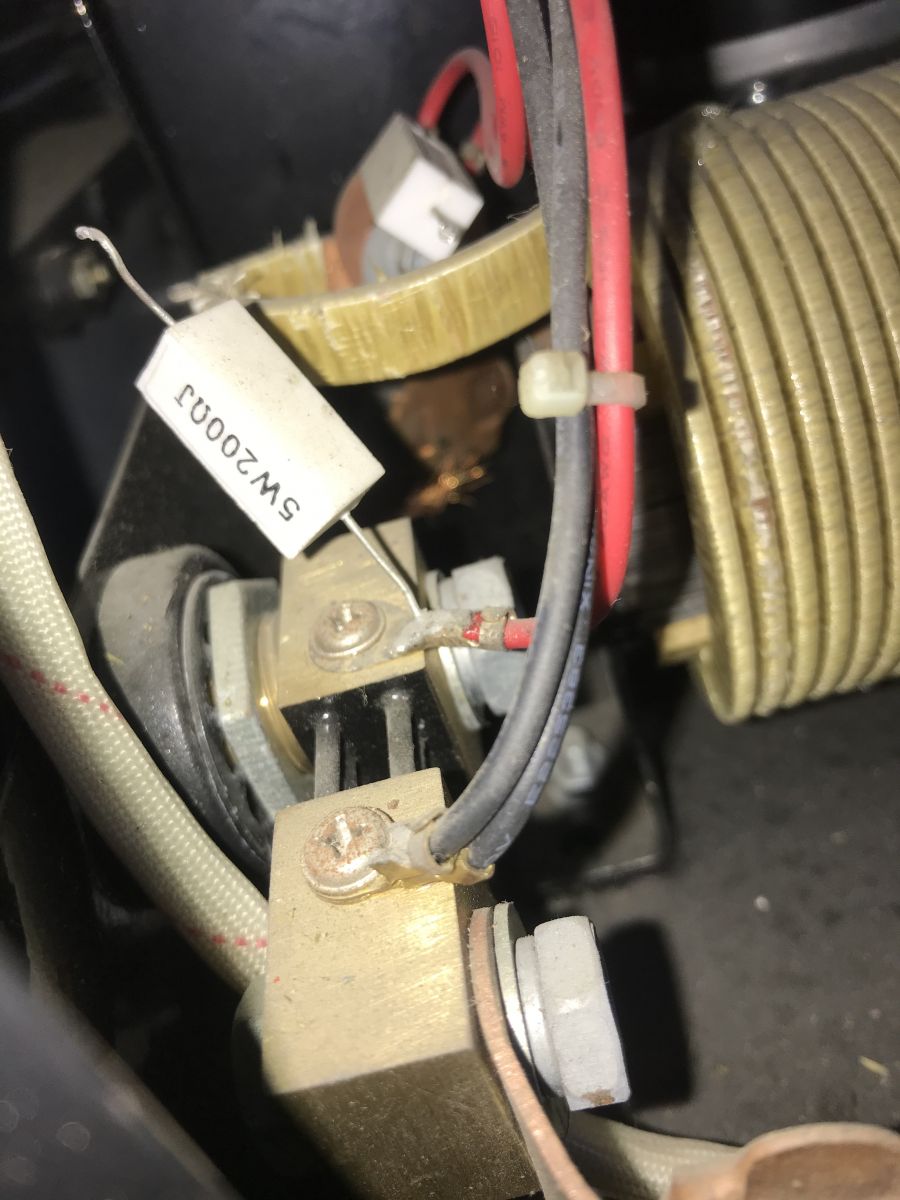

    Bobekpopek
    Tak drut idzie, gaz również.
    Jeden rezystor przylutowany do wyjścia od uchwytu, drugi natomiast do masy.
    Myślałem właśnie zlutowac je razem ale nie chciałbym narobić bałaganu dlatego post tutaj😀.

    karwo
    Poziom 30  
    Z ostatniego zdjęcia - na dole po prawej jest część "mocy" - sprawdź czy nie ma uszkodzeń tranzystory diody sterownie. Czy dochodzi tam zasilanie 320V DC?
