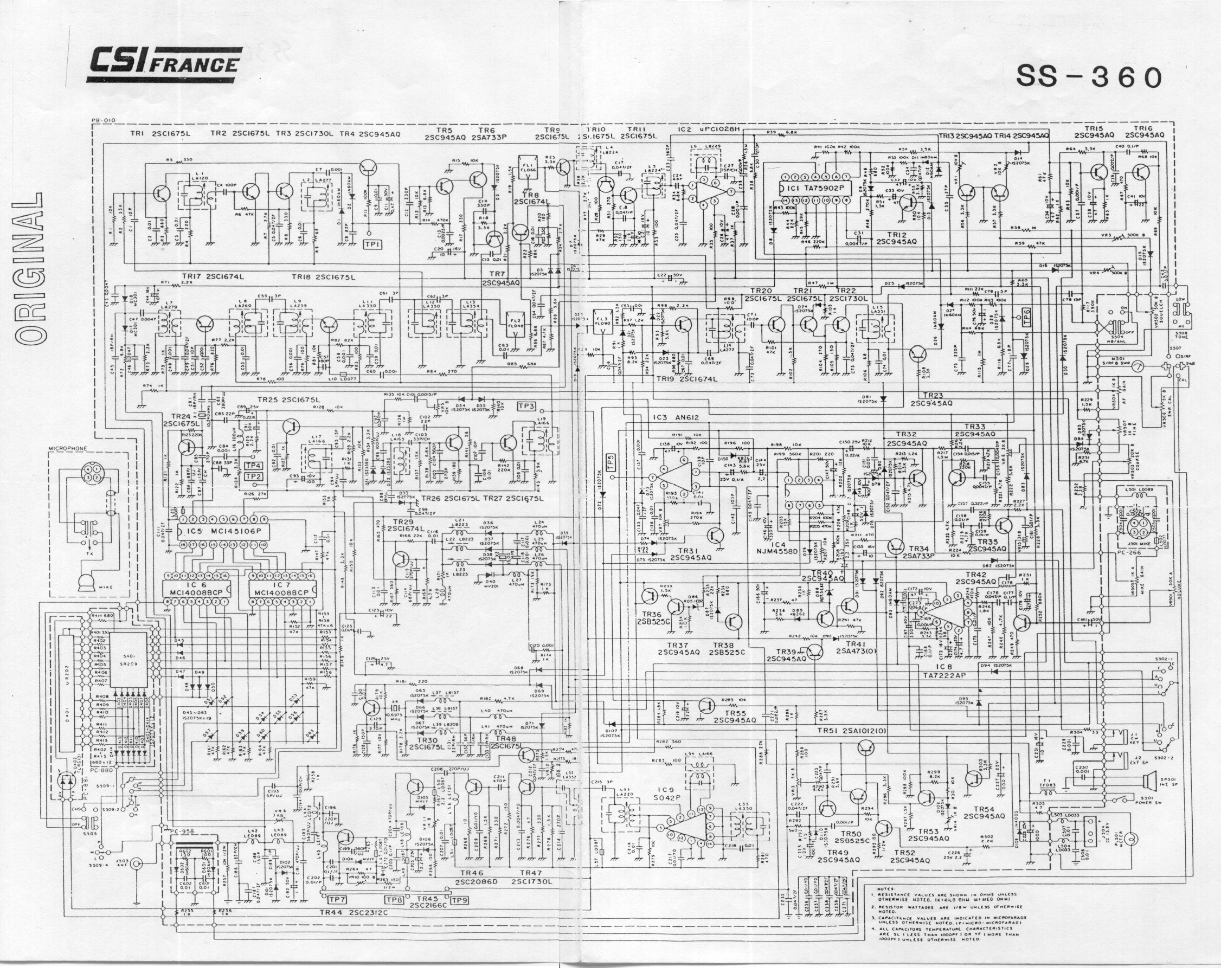

    Czy wie ktoś może, czy jest gdzieś dostępny schemat stricte płyty M-294HB-C? Wiem, że to jest konstrukcja bliźniacza do SS-360, lecz inna numeracja elementów spowalnia szybkie namierzanie elementów.

    Poziom 30  
    Zimne luty, potencjometry, wada mechaniczna.

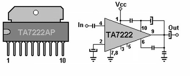

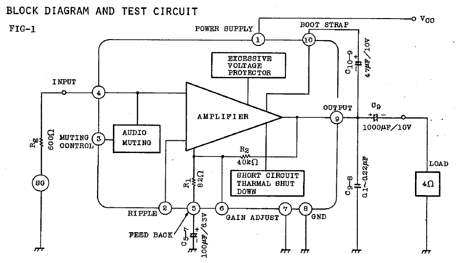

  • #10 19938757
    gumisie
    Michalotto napisał:
    Zasilanie wzmacniacza m.cz. po włączeniu wynosi 8 V, po czym dziwnie spada do około 1 V.
    Na pin.1, TA7222AP?
    Radio CB Super Cheetah: Brak dźwięku, poszukiwanie schematu płyty M-294HB-C
    Z tego co mi wiadomo, na tym pinie powinno być zbliżone do napięcia zasilania tego CB (13,8V).

    "Ok", moja wina.
    Zmierz napięcia na poszczególnych pinach tego układu (Pin.3 TX/RX).
    Ps.
    Raczej bez wymiany TA7222AP (nie "malowanka"), się nie obejdzie.

    Michalotto
    SP5IT napisał:
    Reasumując: napięcie wejściowe i wyjściowe z TA jest OK?
    Co z sygnałem m.cz.? Czy jest na wejściu i jest a wyjściu?[/quote
    Napięcią:
    Wejściowe na TA 18.8v prawdiłowo
    Wyjściowe z TA 2.3v nisko
    Sygnały m.cz:
    Wejściowy jest i to dość mocny
    Wyjściowy niby jest ale przy maks. potencjometrze w prawo dopiero słychać cokolwiek i to przy uchu przy głośniku.
    Hmmm... TA uwalone albo problemy z obwodem sterowania wzmocnieniem TA.

    No dokładnie, schemat pasuje ale nie co się różni od tego co jest w radiu. znalazłem cały service manual od ss 360 i on wydaje mi się, że bardziej pasuje do tego radia, ale i tak praktycznie to samo co 3900.

    gumisie
    No to ją zamieść tu.
    To my mamy się domyślać na czym Ty się opierasz?
    Do Super_Star 360, jest kilka schematów.
    Przykładowo ten:
