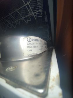

  • #15 19931135
    adrianmatusiak
    Poziom 6  
    Indesit DIF26A - dziwny hałas podczas pracy, brak mocy przepływu Indesit DIF26A - dziwny hałas podczas pracy, brak mocy przepływu
    Udało się dostrzec tabliczkę. Niestety nie mam jak zrobić lepszego zdjecia niż te powyżej. @Kenworth 18 odczytasz coś z tego?
    Tu chyba najlepsze wyszło!

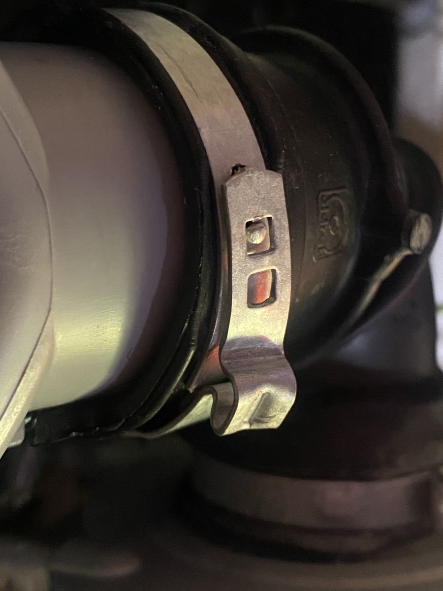

    Fakt, wystarczyło przekręć. Faktycznie wirnik ma luzy i siedział dość mocno w tym czarnym korpusie. Teraz mam problem z opaską. Jestem młody i nie do końca znam się na tym, ale jak to się fachowo nazywa i jak to się „zaciąga”? Oczywiście pompę już podmieniłem i całość podpięta trzeba kabelkami wróciła na swoje miejsce.
