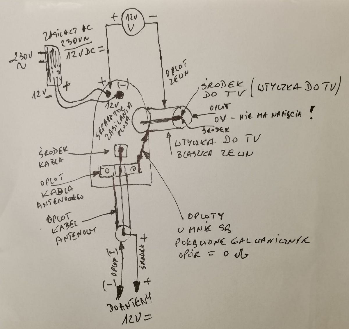

    Dzień dobry. Pytanko amatorskie. Instalacja antenowa bez rozdzielaczy. Przewód w jednym miejscu łączony ale było ok. Teraz Brak sygnału. Zasilacz 12V 300mA. Na mierniku pokazuje 11.8 V mierzone przed tą cewką. Czy na kołku który wchodzi do tv też powinno być ok. 12v ? Widzę tam jakiś kondensator. Może on nawalił? Amatorskie pytanie o instalację antenową: Zasilacz 12V 300mA, brak sygnału, kondensator

    To teraz szukaj raczej czy do wzmacniacza antenowego przychodzi ok 12V także? Gdzie go masz fizycznie ten wzmacniacz antenowy? Przy antenie na dachu? Ważne jest jeszcze gdzie przychodzi plus a gdzie minus a to pominąłeś milczeniem, uzupełnij....

    Dzięki. Pytałem się również gdzie jest wzmacniacz antenowy - pokaż zdjęcie wzmacniacza fizyczne a nie reklamę anteny ze sklepu a na zdjęciu pokaż gdzie podpięty jest przewód antenowy do wzmacniacza - aby był widoczny na zdjęciu. Zmierz napięcie na tym kablu co przychodzi do wzmacniacza antenowego i podaj czy tam także jest 11.8V i podaj gdzie przychodzi plus czy na środkowy kabelek przewodu antenowego a gdzie minus - czy na oplot, czy tak jest czy nie? Pokaż wygląd wzmacniacza antenowego w jakim stanie fizycznym on jest i w jakim stanie styki jego gdzie przychodzi kabel antenowy do niego?

    Po to jest właśnie separator, żeby na kołku nie było 12V. Ma być tylko na przewodzie antenowym. Trzeba sprawdzić, czy wzmacniacz jest zasilany.

    Doprecyzuję dla potomności. Gdy leci już 7 post w temacie a przy napięciu stałym nie określasz gdzie jest plus a gdzie minus to same niedomówienia mogą powstać nie pisząc gdzie przyłożyłeś plus a gdzie minus z miernika? W drugim poście o tym już pisałem... Otóż prawdą jest że we wtyczce jest separator napięcia jak kolega wyżej napisał, ale separowany jest tylko plus, przynajmniej tak jest w mojej wtyczce. Teraz gdy używasz nezpers słowa "na kołku" ja zrozumiałem że "na kółku" bo zwykle nie używam słowa kołek a używam słowa "środkowy bolec" - bolec a nie kołek. :) Otóż na kółku czyli na zewnętrznej rurce jest 12V gdy miernik przyłożymy plusem do plusa zasilacza i minusem do tego kółka czyli do zewnętrznej rurki metalowej i na niej jest właśnie 12V ale minus!. Natomiast na środkowym bolcu idącym do TV nie powinno być żadnego napięcia ani dodatniego ani ujemnego gdzie byś nie przyłożył drugi kabelek miernika ustawionego na pomiar napięcia stałego. Dlatego załączam mały schemacik jak to jest u mnie, bo u mnie nie ma na widoku cewki, więc pominąłem środek i budowę separatora:
    Pomiędzy oplotem czyli zewnętrzną blaszką a środkiem wtyczki czyli środkowym bolcem (kołkiem) nie powinno być żadnego napięcia we wtyczce prowadzącej do TV.

    Już ok. Ponieważ to było u moich rodziców to okazało się że przewód był łączony w jeszcze jednym miejscu. I to właśnie było to. Dziękuję za pomoc. Przy okazji nauczyliście mnie czegoś. Pozdrawiam 😊
  • #10 19931337
    nezpers
    Przerwany przewód.
