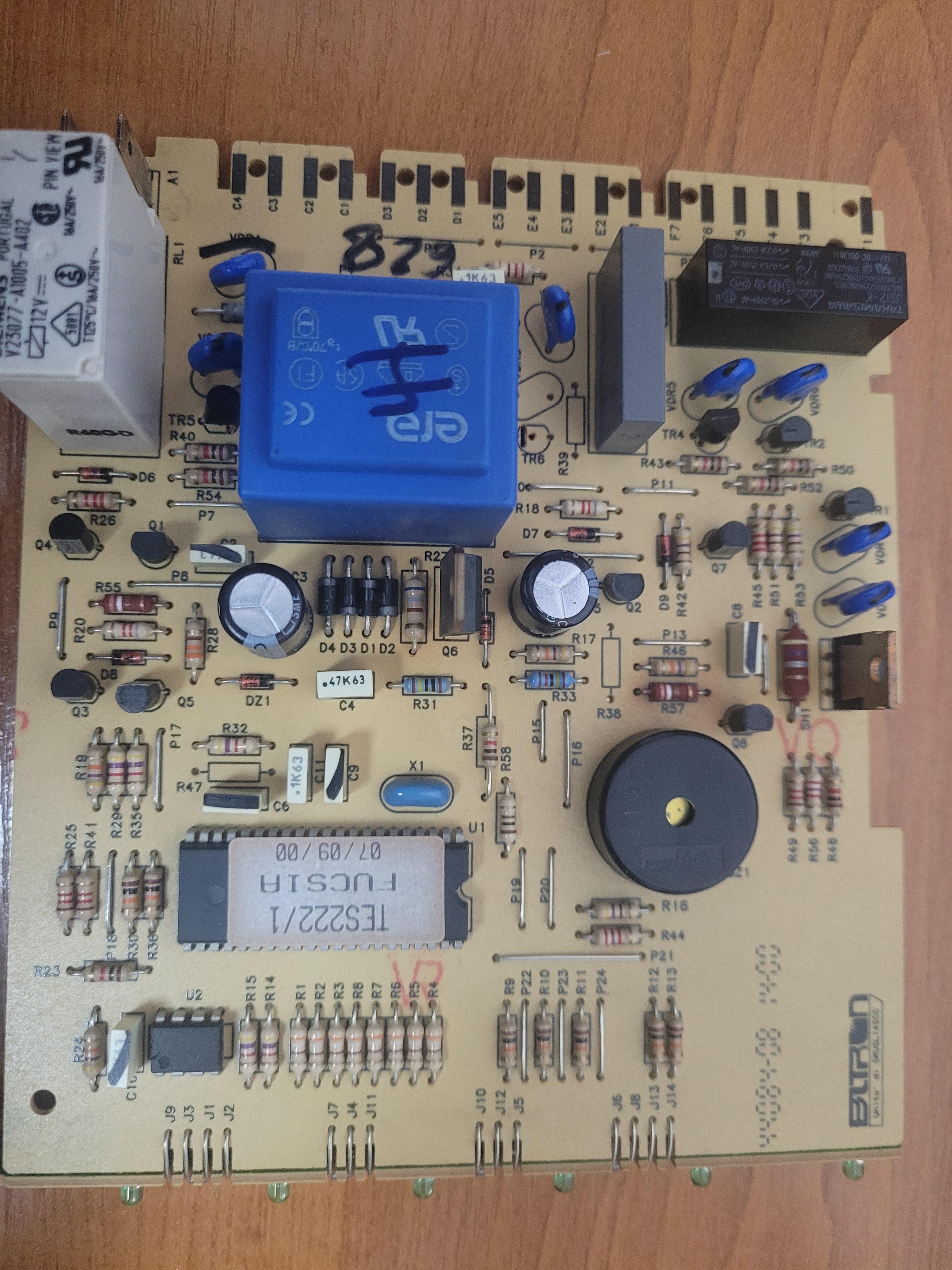

    Szanowni forumowicze
    Posiadam zmywarkę Electrolux ESL 620, Produkt. No. 911847007, typ 911N83-7F.
    Ma już swoje lata ale działała dotąd bez zarzutu i wygląda jeszcze bardzo dobrze więc szkoda wyrzucać na śmietnik. Objawy - po włączeniu przycisku zasilania zapala się zielona diodka zasilania i to w zasadzie tyle - nie działa żaden przycisk wybieranego programu. Napięcie 230V dochodzi do programatora. Sprawdziłem też wyłącznik drzwiowy - też działa, chociaż wyboru programu dokonuje się przy otwartych drzwiach, więc sam wyłącznik drzwiowy nie powinien mieć wpływu. Wymontowałem programator (COD Zanussi 152.484.01/1 - Cod BITRON 56209) przyjrzałem się też poszczególnym elementom na płycie i jako laik nic nie wydaje się podejrzane. Załączam zdjęcie płyty - z innych postów wynika, że zaawansowani elektronicy potrafią "na oko" zdiagnozować uszkodzony albo podejrzany element. Będę ogromnie wdzięczny za wszelkie sugestie albo informacje co wydaje się Wam podejrzane, jakie napięcia zmierzyć i ewentualnie które przewody odbiorników muszą być podpięte żeby móc włączyć program na programatorze .
    Krzysztof

    Zaraz programator, a wiązkę przewodów w drzwiach to kto sprawdzi?
    Jak leciwa to któryś przewód w wiązce po prostu mógł się przełamać przy tylu otwieraniach, miał prawo!
    Jest tam też trafo, może on leży.
  • #3 19934812
    kwsara
    Kecajk49 dzięki za sugestie.
    Wiązkę przewodów na dole drzwi sprawdziłem - nic tam na zewnątrz niepokojącego nie widać ale sprawdzę jeszcze każdy przewód na dzwonienie. Zdziwiło mnie że na przewodach odłączonych od programatora było napięcie 12V AC to pewnie z tego trafo o którym nie miałem pojęcia.
    Przydałby się schemat elektryczny które odbiorniki i gdzie są podpięte do kontrolera - wtedy łatwiej byłoby szukać
  • #4 19936721
    kwsara
    @KECAJ49 :arrow: twoja sugestia była celna - może nie dlatego, że problemem okazała się wiązka przewodów (ta zabezpieczona jest dosyć dobrze przed przełamaniem), ale skłoniła mnie do bardziej wnikliwego sprawdzenia wszystkich przewodów i połączeń oraz elementów składowych (zawory, silnik, kondensatory wreszcie same rurki z wodą -na niektórych był lekki przeciek).
    Niektóre złączki przewodów były mocno zaśniedziałe, ale faktycznym problemem był wyłącznik na styropianowym pływaku znajdującym się w wanience na ścieki pod spodem zmywarki. Zgromadził się na tym styropianie od spodu coś w rodzaju stalaktytu z brudu/soli i pomimo, że w wanience nie było wody to pływak był wyżej, micro -wyłącznik wyłączony i w związku z tym przerwa w obwodzie do programatora.
    Proszę o zamknięcie postu - temat rozwiązany.
