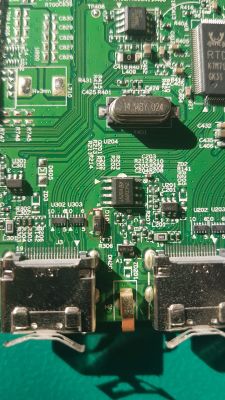

    Monitor Acer VG220Q po przepięciu martwy na płytce przepalony układ przy HDMI o oznaczeniu T4 F co można zamiast niego wstawić?

    To nie jest układ tylko dioda "BAV16W/1N4148W Dual Switching Diode Fast Switching".
    Obawiam się, że oprócz tej diody coś jeszcze padło, ale to dopiero wyjdzie po wymianie tej diody.
    O jakim przepięciu mówimy ? Opisz jak to było.

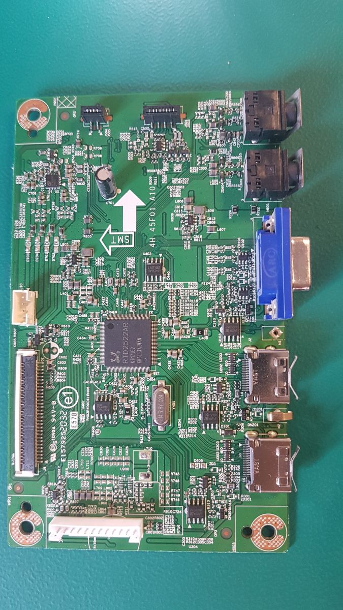

    takie chassis ( 4h.45f01.a10) na ebay.co.uk sa od 15-28 funtów
    to odp. na

    podłaczałeeś HDMI monitora na "gorąco" ? (właczone oba urządzenia)
