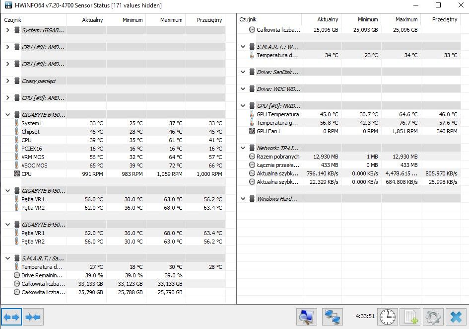

    Podkręciłem Ryzena 3 1200af bez podnoszenia napięcia do 3.85GHz na płycie gigabyte b450m ds3h. W mojej wersji ma ona mały radiator tylko nie wiem czy to te miejsce czy nad procesorem trochę się grzeje. Czy 72'C to dużo na sekcji zasilania?

    Witam, 72 stopnie C to nie jest dużo dla układów które zasilają RAM przy zwiększeniu f procesora o 500-700Mhz. Sprawdź jaka jest temperatura na tych układach VSOC MOS bez podkręcania.

    72 stopnie to bezpieczna temperatura, ale sprawdź pod dobrym obciążeniem (prime95 na przykład), jak wygląda po kilku minutach obciążenia.

    82'C max temp po 1h w prime95

    Nie są to groźne dla sekcji zasilania temperatury, a obciążenie w Prime jest dość ekstremalne, większość aplikacji takiego nie wygeneruje. Więc nie trzeba tam nic specjalnie robić.
