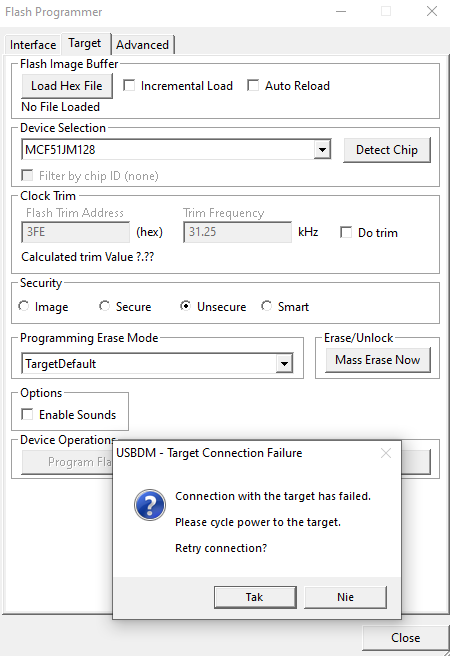

    Zakupiłem programator:
    https://pl.aliexpress.com/item/795437937.html...-1%3B-1%40salePrice%3BPLN%3Bsearch-mainSearch
    Celem zaprogramowania układu z rodziny Coldfire V1 MCF51JM128.
    Nie mogę się jednak w żaden sposób połączyć z właściwym procesorem. USBDM wykrywany jest przez system sterowniki wszystko poprawnie zainstalowane. Przy próbie detekcji układu program zgłasza błąd komunikacji:
    Błąd komunikacji przy programowaniu układu Coldfire V1 MCF51JM128 za pomocą USBDM
    Procesor podłączone ma zasilanie 5V, masę, pin resetu i BKGD ( pin komunikacyjny ).

    Wat
    Dzień dobry,
    Jeśli nie będzie możliwe zaprogramowanie procesora tym wynalazkiem, to pomogę.
    Mam oryginalny Multilink FX, który zaprogramuje wszystko.
    pozdrawiam
    Wat
