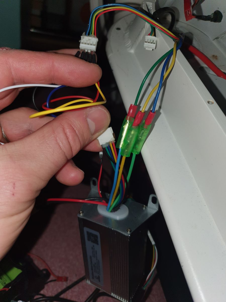

    Witam Wszystkich
    Problem jest taki, że silnik po lekkim pokręceniu do przodu zaczyna się kręcić do tyłu i w dodatku tylko na dwie sekundy.
    W dostępnych przewodach nie ma żadnego do przełączania trybu pracy.
    Napięcie na akumulatorkach 41V spadek do 40V przy dwusekundowym działaniu.

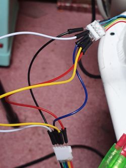

    Napięcie zasilania czujników halla 4,3V
    Każdy czujnik wskakuje na 4,3V i spada do zera podczas kręcenia.
    każda próba zamiany czujników miejscami oznajmia się terkotem w silniku.
    Lenzod kontroler - Silnik kręci się w złą stronę

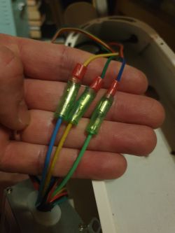

    Zamiana 3 faz zasilających miejscami niczego nie zmienia.
    Lenzod kontroler - Silnik kręci się w złą stronę Lenzod kontroler - Silnik kręci się w złą stronę
    Posiadam taki oto sterownik.
    http://www.lenzod.com/product/133.html
    Reszta działa bez zarzutu, przełączanie trybów pracy i światełka.
    Będę wdzięczny za sugestie.

    kokapetyl
    Zmienia się tylko jedną parę np.L1 z L2 lub L2 z L3

    kasperek21
    Bardzo dziękuję za odpowiedź.
    Zmiana L1 z L2 lub L2 z L3 powotuje terkotanie w silniku (czujniki halla)
    Wprowadziłem wszystkich w błąd.
    Mianowicie silnik kręci się w dobrą stronę, ale do startu potrzebuje obrotów w przeciwnym kierunku.
    https://filmy.elektroda.pl/27_1647364843.mp4
    Powiem Wam że zdurniałem do reszty.
    Godziny spędzone w internecie i Youtube natrafiłem na filmik gdzie gościu pokazuje jak ktoś mu polecił połączenie faz.
    Zrobiłem w tym sposobem i silnik ożył. wszystko się kręci ładnie śmiga ale... do tyłu.
    Panowie i Panie
    Hulajnoga naprawiona
    Chińczycy strasznie miksują.
    Czujniki Halla połączone kolorami ale zamienione miejscami.
    Fazy zamienione tylko zielona z niebieską.
    Pozdrawiam i temat dla przyszłych pokoleń zamknięty zostawiam.

    Połączenie faz zamienione miejscami jak również czujniki Halla.
