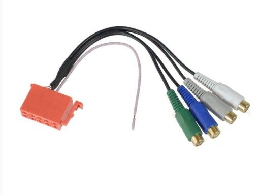

    Witam, mam pytanie czy będzie coś nie tak jak wykorzystam taką przejściówkę:
    Audi A3 8L - Podłączenie subwoofera przez przejściówkę
    Do takiego złącza a audi a3 8l po-lift:
    Moje radio to: clarion CZ215E z tyłu radia posiadam aktualnie podłączone złącze iso, jednak grają tylko głośniki przednie, tył chcę podłączyć za pomocą złącz RCA. Czy stanowi to jakiś problem abym wykorzystał taką przejściówkę?
    Chyba raczej tak.
    Z wyjść nisko omowych, chcesz wejść na wejścia wysoko omowe. Nastąpi niedopasowanie wej/wyj co będzie powodować przesterowanie i z tym wystąpią problemy.

    A co byłoby najlepszy rozwiązaniem w takiej sytuacji?
    Podrzuciłem schemat radia.
    Widziałem podobne tematy na forum jednak nie mogłem znaleść informacji na temat przejściówki.

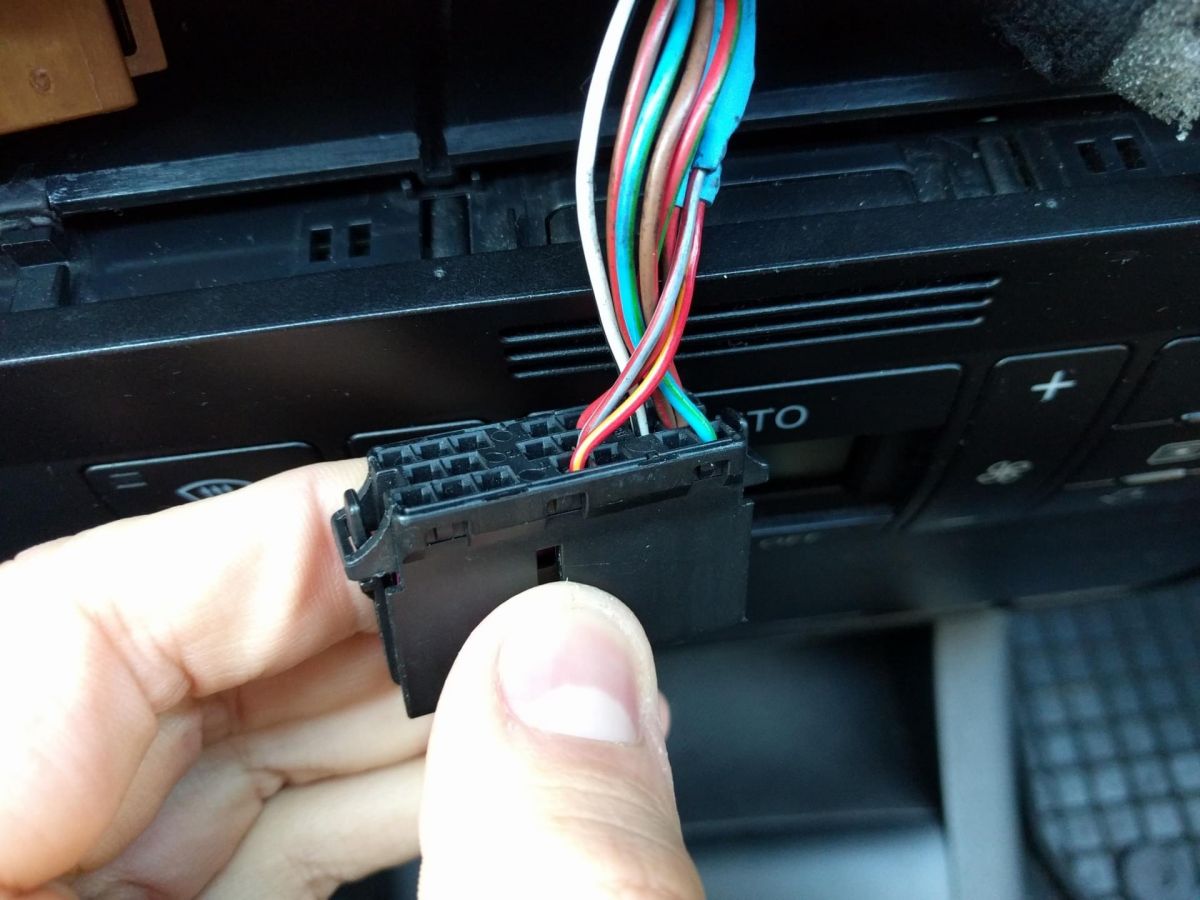

    Coś mi tu nie gra, w twojej wypowiedzi i zdjęciach, jakie przedstawiasz.
    Zdjęcie gdzie trzymasz kostkę w ręku, to nie jest ISO, po drugie jak ona pasuje do radia? W ręku trzymasz złącze trój rzędowe, a w radiu jest dwu rzędowe?
    Wyciągnij te kable ze schowka, tam powinny być oryginalne kostki z instalacji samochodowej. Jak dla mnie, powinny być trzy kostki (zasilanie, głośnikowe i subwoofer)

    Zdjęcie pochodzi z internetu, a tutaj zdjęcie z wszystkimi kablami:
