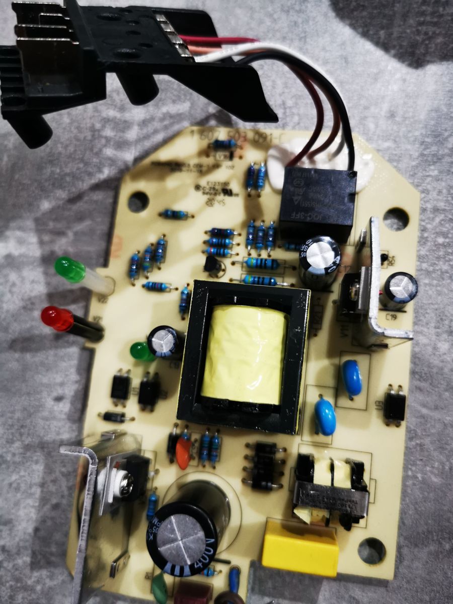

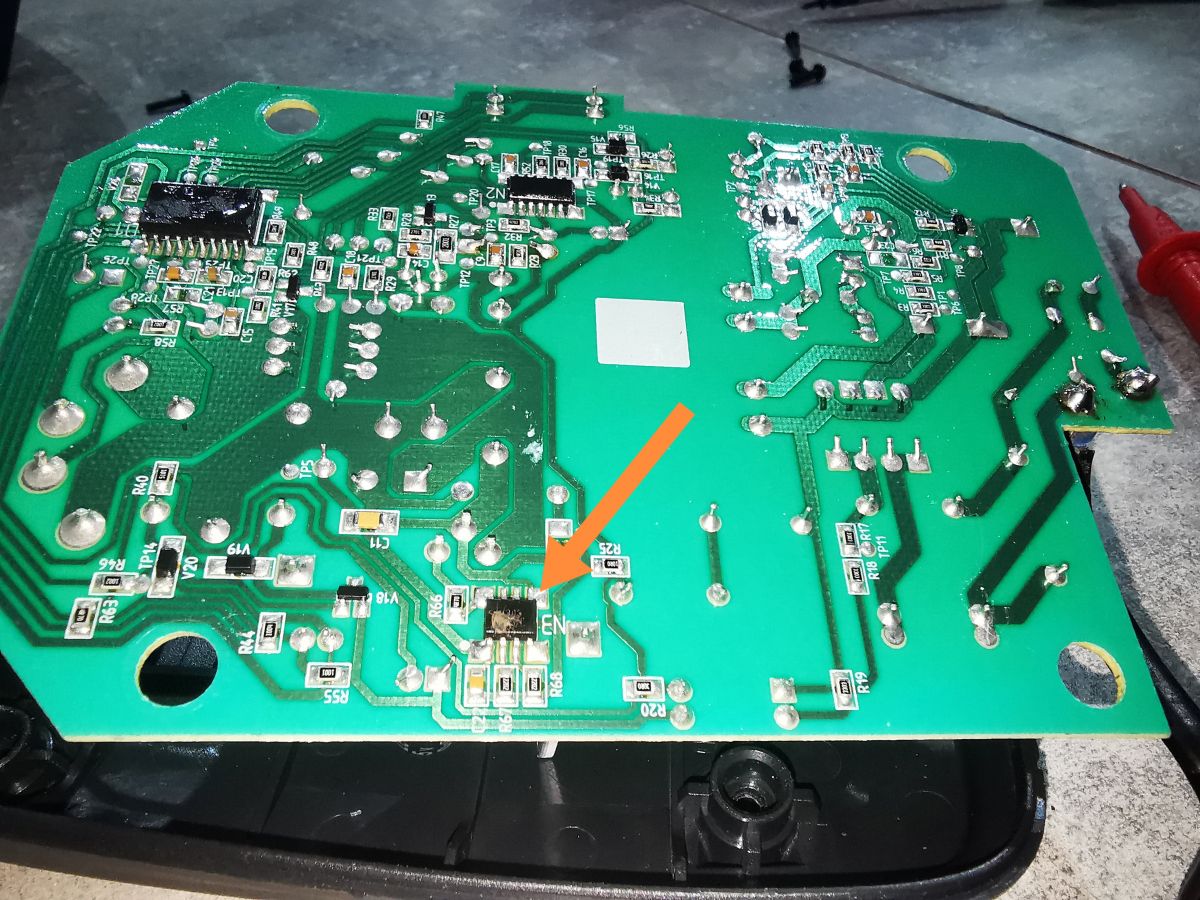

    Hej. Około rok temu kupiłem nożyce do żywopłotu i do dziś ani razu nie ładowałem baterii co się okazało ładowarka nie ładuje nie świecą diody tylko wydaje lekki pisk nie oddam na gwarancję bo zagubiłem dowód zakupu po rozkręceniu wszytko ładne oprócz jednego elementu który zaznaczyłem na zdj. Czy jest możliwe że przez niego wydaje taki dźwięk i wgl co to takiego ? Nożyce do żywopłotu Bosch - Ładowarka AL1830CV nie ładuje, pisk, podejrzany element na zdjęciu Nożyce do żywopłotu Bosch - Ładowarka AL1830CV nie ładuje, pisk, podejrzany element na zdjęciu

    Mogę się mylić ale ten układ nie jest jedynie zabrudzony?
    Tutaj nie ładowarka a bateria może być winna, ładowarka ma przekaźnik na wyjściu i bez wykrycia popranego napięcia baterii z przyczyn bezpieczeństwa nie uruchomi ładowania. Długo nie ładowana bateria dodatkowo przechowywana zimą w ujemnej temperaturze może mieć bardzo niskie napięcie a nawet może mieć 0 V.
    Przydało by się sprawdzić na innej baterii lub sprawdzić napięcia starej baterii i ewentualnie podładować pakiet ogniw do min 15 V (min 3 V na każde ogniwo a ogniw zapewne jest 5 w szeregu).
