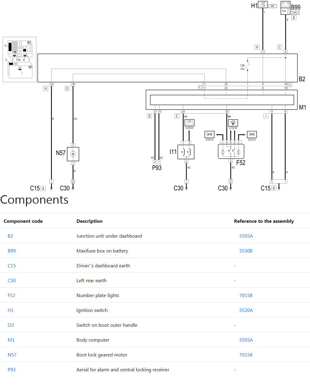

    Pacjent to Fiat Stilo 3d, który nie ma przycisku otwierania bagażnika w blendzie. Można jedynie otwierać za pomocą pilota.
    Sytuacja wygląda w ten sposób:
    1. W uchwycie klapy jest dziurka.
    2. Znalazłem w środku obok zamka mikroprzełącznik (popsuty) z obciętymi dwoma kabelkami (czarny i niebieski).
    3. Nie ma innych kabli, które pokazałyby mi jak podłączyć nowy mikroprzełacznik.
    4. Nie widzę żadnych wolnych pinów do podłączenia mikroprzełącznika w zamku ( biała i czarna kostka ; zamek i motoreduktor )
    5. Przeszukałem wszystkie znane mi źródła w necie i nic nie znalazłem .
    Pytanie - gdzie mam podłaczyć/przylutować te dwa kabelki wychodzące z mikroprzełącznika?
    edit:
    dołaczam jedyny schemat klapy bagażnika jaki można znaleźć:
    Fiat Stilo 3d - Tylni bagażnik brak przycisku Stilo 3d

    Dzieki, za odpowiedz;) Tez mam eLearn i znam to:) Problem w tym , że przedstawione złącze I33 dotyczy czegoś innego ( i jest związane z wersją kombi). Mikroprzełacznik w blendzie jest połączony gdzieś z F52 (ze schematu który przedstawiłem). Pytanie tylko gdzie to mam wczepić przylutować, bo nigdzie nie ma info o tym.

    Czarny i niebieski idzie chyba do ECU bo widać je wystające z peszla:

    Tak, sygnał idzie do ECU ale w dziwaczny makaroniarski sposób przez F52, który związany jest z oświetleniem tablicy rejestracyjnej...
    Niestety ale nikt nic nie wie na ten temat, więc wczoraj pomyślałem,że sprawdzę jak wygląda blenda bagażnika na Allegro. No i tam jest ten mikroswitch z tymi dwoma kabelkami (czarny i niebieski) idą te kabelki do wewnątrz do właśnie tego F52:D
    Pytanie tylko jak to połączyć. Ale już chyba mniej więcej wymyśliłem, obym tylko nie spalił ECU :D
    Tak więc jak ktoś by wiedział jak to podłączyć/przytulować tak żeby nie schrzanić ECU to miło by było :D haha
