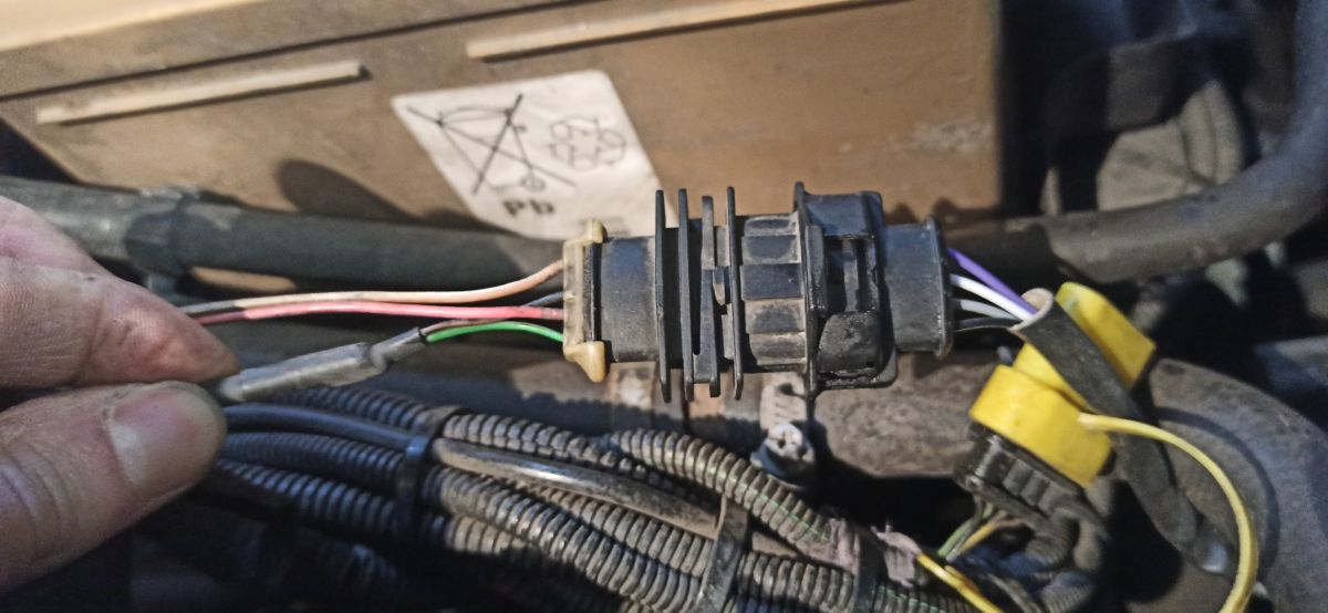

    NA jednym zdjęciu, z prawej strony jest sonda.
    Kolory: fiolet, biały, szary, czarny.
    Między fiolet i biały opór 11 Ohm
    Między czarny i szary opór 4,5 kOhm
    Z lewej jest gniazdo do podłączenia sondy
    Kolory: białobrązowy, czarny, czerwononiebieski, zielony.
    Mierzyłem kolejno napięcie między każdym z nich, a masą na akumulatorze.
    Białobrązowy 4,28 V
    Czarny 0,41 V
    Czerwononiebieski 12,1 V
    Zielony 0 V

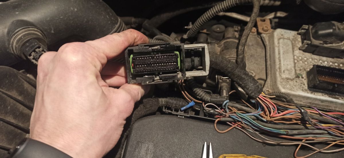

    Na drugim zdjęciu jest wtyczka ECU do której wchodzą przewody od sondy.
    Patrząc na zdjęcie, od lewej i od góry:
    4 rząd 10 pin - 1 Ohm kabel białobrązowy
    4 rząd 5 pin - 3,3 Ohm kabel czarny
    2 rząd 3 pin - 10 Ohm kabel czerwononiebieski
    2 rząd 7 pin - 0,9 Ohm kabel zielony

    Pierwsze to, że sonda nie jest brana pod uwagę bo nie działa grzałka i nie pracuje w closed loop.
    Drugie to napięcia: na pinie 3 +12v (test żarówką),pin 1 PWM dla grzałki z ECM. Pin 2/4 masa i sygnał sondy. Do tego trzeba wiedzieć jakie tam jest napięcie (bias)po odłaczeniu sondy, Czy, 0,45v czy blisko 5v. To zmierz, a na drugim ma być masa. Jak już dokonasz pomiarów to napisz o efektach.
    Dziękuję bardzo, dużo mi wytłumaczyłeś. Będę wdzięczny, jeśli pomożesz jeszcze w zupełnym zrozumieniu.
    Rozumiem, że:
    pin3 w gnieździe do sondy mam sprawdzić z masą akumulatora? ma być 12V?
    pin1 w gnieździe do sondy jest plusem do grzałki? jakie ma być napięcie? (co znaczy PWM?)
    pin2 to masa? Czyli jak połączę z masą akumulatora to nie powinno pokazywać żadnego napięcia?
    pin4 po sprawdzeniu z masą z akumulatora ma być 0,45V?
    Przy odpalonym silniku sprawdziłem napięcia między pinami a masą akumulatora.
    pin 3 czerwononiebieski ma 12V
    pin 1 białobrązowy ma 4,28V (to jest napięcie + do grzałki?)
    pin 2 czarny ma 0,41V
    pin 4 zielony ma 0V - to sygnał sondy, a czy przy odłączonej sondzie sygnał też ma iść z ECU do gniazda? Może jest 0V bo sonda odłączona, więc bez obciążenia żaden sygnał nie idzie?
    Grzałka nie działa - chcę wiedzieć dlaczego, skoro sonda jest nowa: Delphi ES10791
    Chciałbym się upewnić, że sygnały/napięcia idące z ECU są w porządku. Sprawdziłem opór między wtyczką do ECU a gniazdem sondy. Wydaje się, że kable są w porządku, więc możliwe, że z ECU idze zły sygnał - wtedy ECU faktycznie do wymiany. Ale jeśli napięcia się będą zgadzać, bardziej prawdopodobne będą dziury np. w dolocie albo gdzieś na wydechu.

    Temat jest prosty. Na grzałkę idzie plus z instalacji samochodu. Albo po zapłonie ,albo po odpaleniu to zależy od auta. Drugim kablem jest zapinana masa z ECM sygnałem PWM. Jak by ci to wytłumaczyć, to takie szybkie (regulowane)zwieranie i puszczenia masy. Dwa pozostałe kable to sygnał z sondy i masa (masa sondy nie grzałki) z ECM. Po odłączeniu sondy na wtyczce masz mieć masę a na drugim albo 0.45v albo coś około 4.8v to zależy. Nie ma masy, leży wiązka albo ECM. Nie ma tego napięcia to samo co wyżej. Ale na początek zajmij się grzałką. Pasuje ci taki opis?
    Temat prosty, dwa kable do grzałki, kolejne dwa do sygnału sondy. Który to który? Jakie mają być napięcia?
    Szukałem w internecie schematów i instrukcji, ale nie znalazłem, stąd wątek na forum.
    Widzę 4 kolory:
    pin 1 białobrązowy - 4,28V
    pin 2 czarny - 0,41V
    pin 3 czerwononiebieski - 12V
    pin 4 zielony - 0V
    Domyślam się, że:
    piny 3 i 4 to +12V i masa, do grzałki. Więc prąd do grzałki idzie, a grzałka w nowej sondzie nie działa?
    piny 1 i 2 to sygnał sondy. Na drugim jest 0,41V, więc spoko. Na 1 jest 4,28V - to dobrze?
