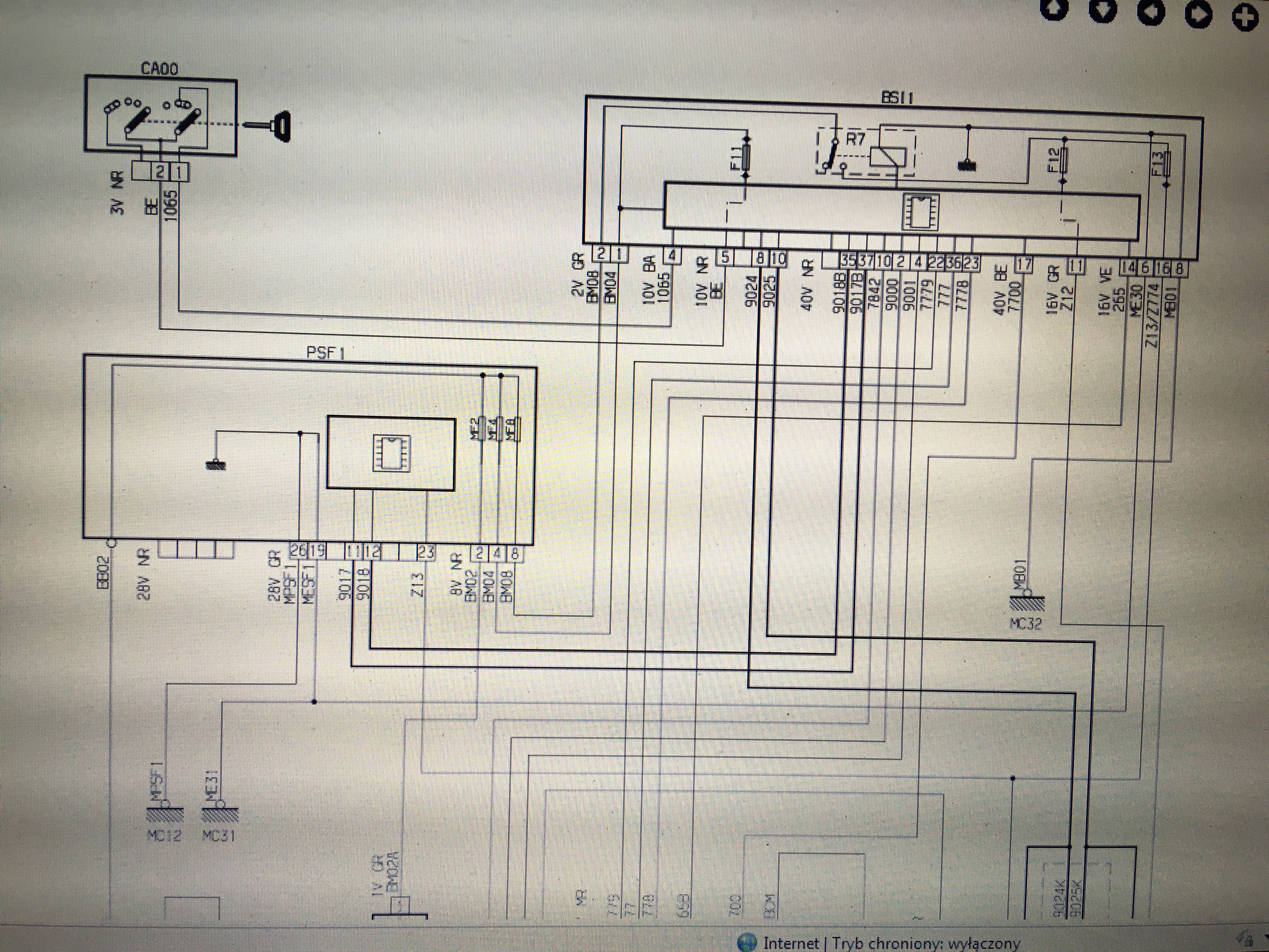

    Po podłączeniu Diagbox 9.91 przez PSA XS Evolution 4.4.0 do Citroena C5 X7 20014r mam połączenie z BSI ale dla niektórych opcji mam "brak dialogu". Chcę zrzucić ciśnienie z zawieszenia by naprawiać przeciek ale nie mogę tego zrobić przez Diagbox.
    Co może być przyczyną braku dialogu ?

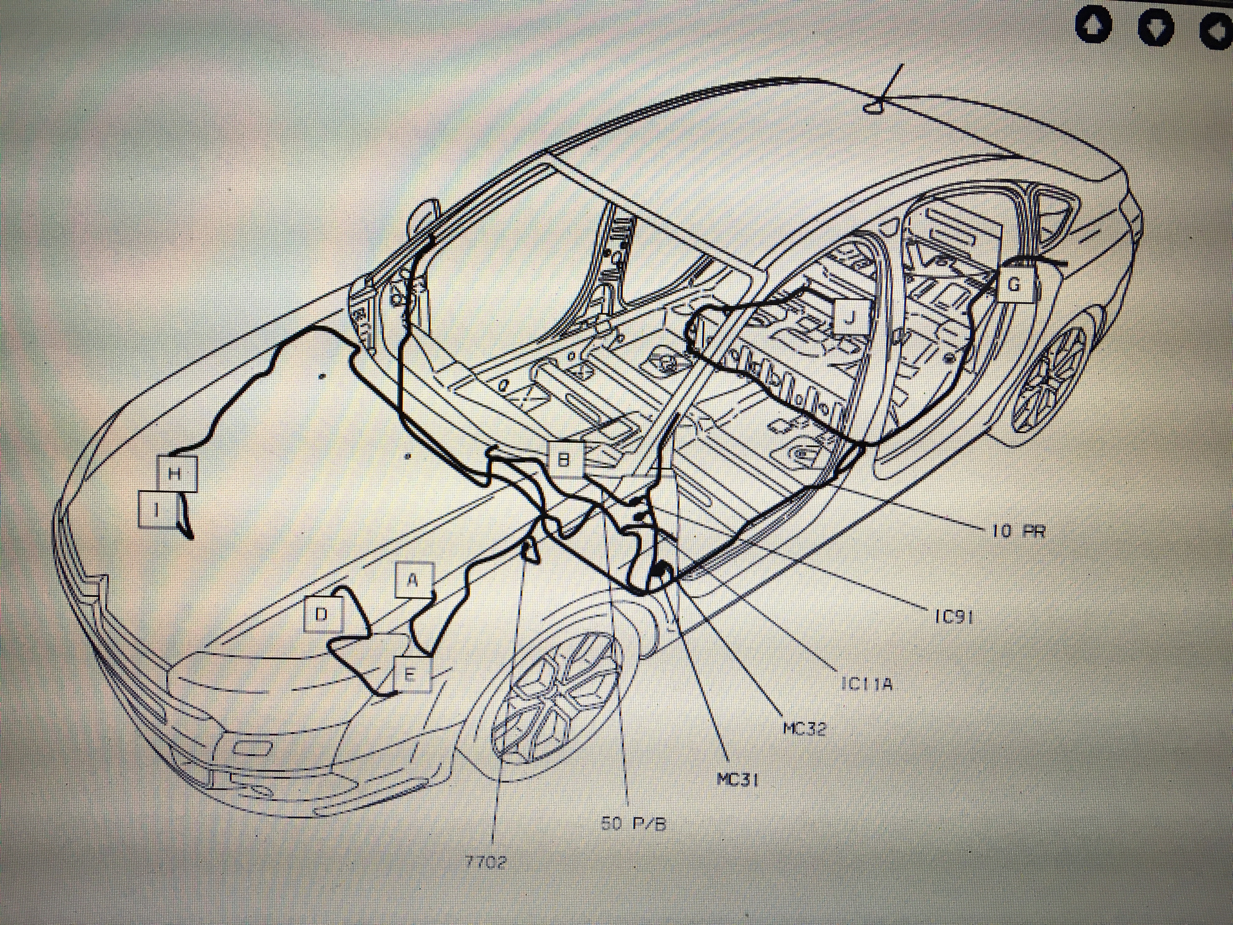

  • #11 19957129
    beryas
    sprawdz sobie wiazke sterownika zawieszenia
  • #12 19957199
    and007
    Z przycisków w samochodzie wszystko chodzi dobrze. Wszystkie położenia ustawia i wyświetla na desce że położenie osiągnięte. Gdzie szukać sterownika zawieszenia?
