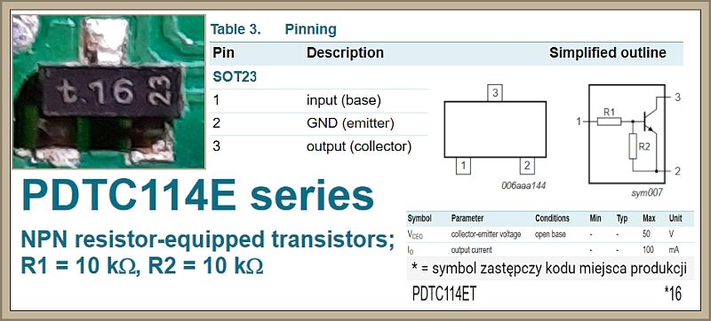

    Co to za element- t16 23. Co to jest? tranzystor? dioda? dławik?. Co to jest? Nigdzie nie mogę znaleźć żadnego info na ten temat.
    słona woda zalała panel sterujący i wyżarło jedną nóżkę.
    Gdzie to mogę zdobyć, kupić, ukraść?

    BJoe napisał:
    Co to za element - t16
    Zatem proszę :D
    HotPoint/Ariston/LFTA+3214HX.R - Uszkodzony panel sterujący

    BJoe
    Wielki ukłon w Twoją stronę. Teraz wiem czego szukać

    Pomiar tylko na zakresie pomiaru rezystancji (KΩ) i porównaj do takich samych, a co do oznakowania w tym przypadku:
    p - Hongkong
    t - Malezja
    W - Chiny
    Powodzenia :D
