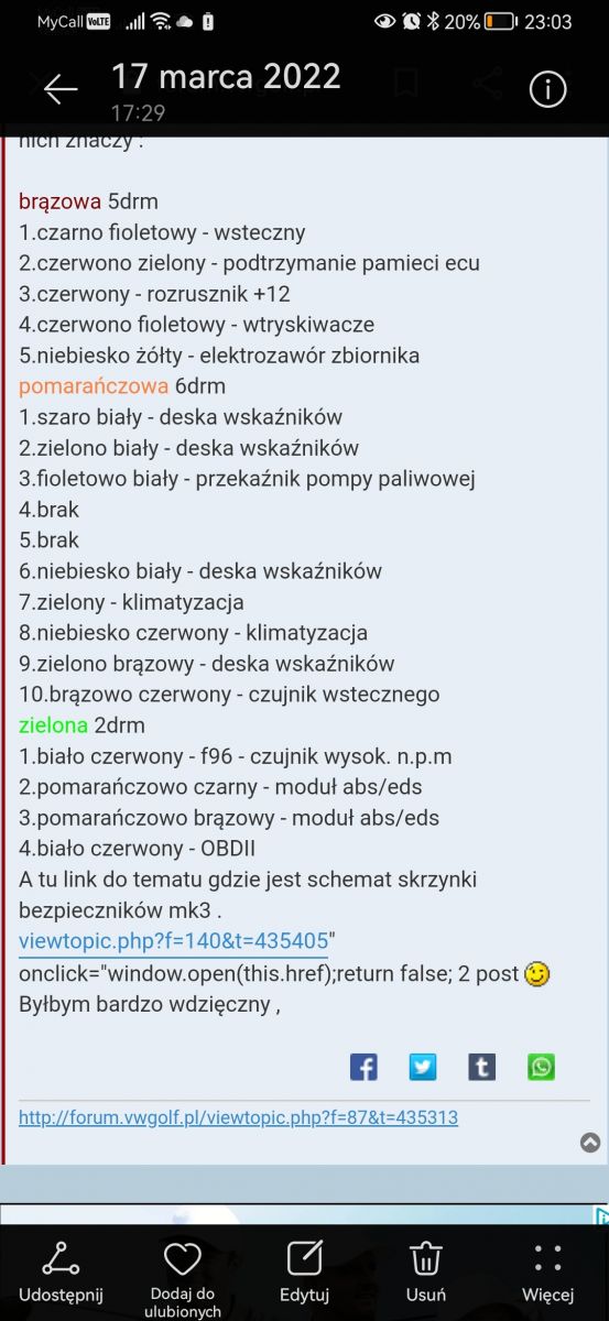

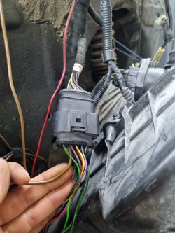

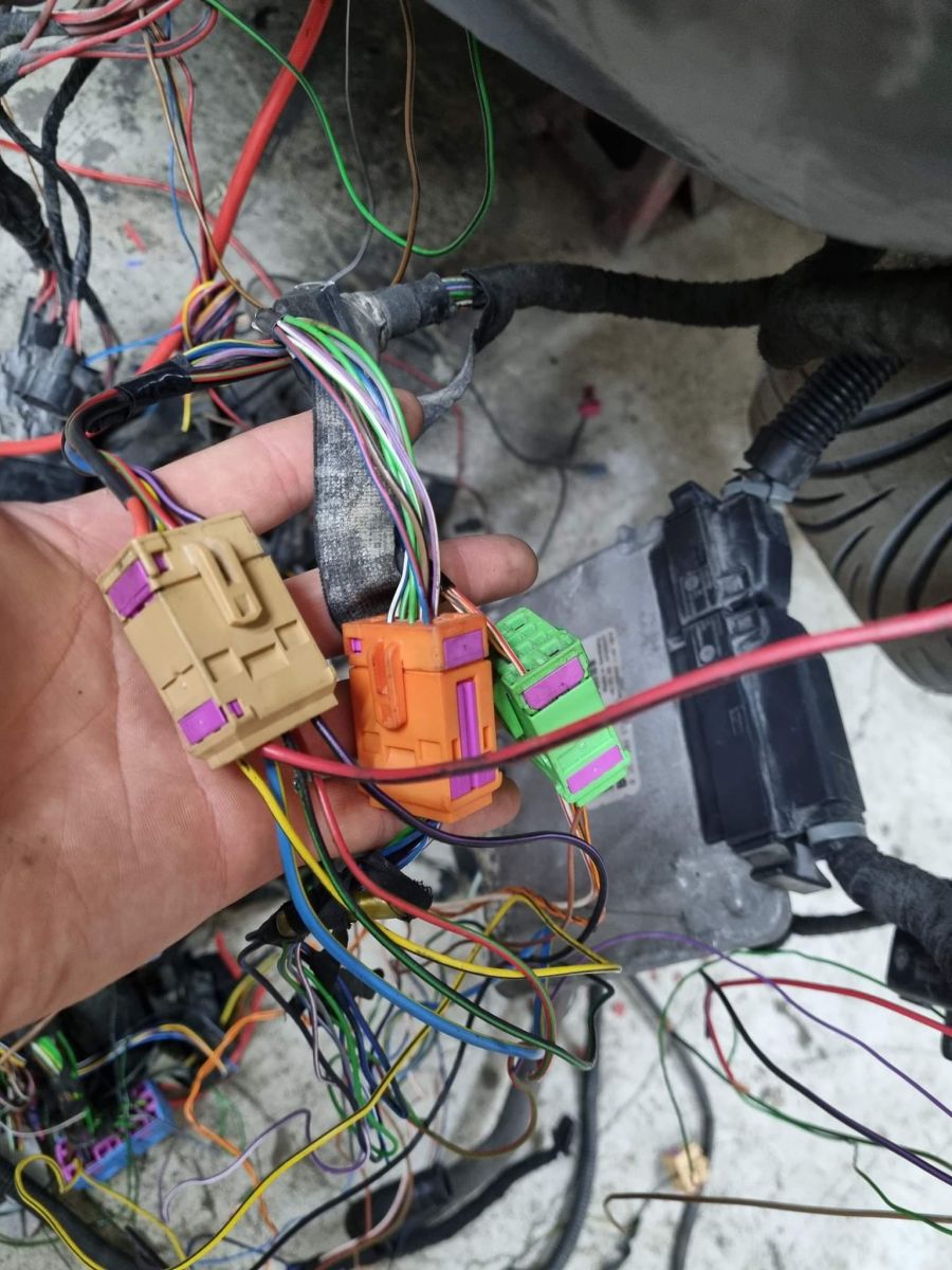

    Witam wszystkich. Pacjent golf mk1 1.8t AGU. Podłączam elektrykę w komorze że stara wiązka. Potrzebuję pomocy jak podłączyć kable z wtyczek Podłączanie kabli z wtyczek do Golf mk1 1.8t AGU - Dyskusja techniczna Podłączanie kabli z wtyczek do Golf mk1 1.8t AGU - Dyskusja techniczna

    Konkretnie chodzi o to które kable z tych wtyczek mam podpiąć i gdzie. Jeżeli ktoś to robił to napewno wie o co chodzi
    Podłączyłem wszystko tak jak na tym schemacie. A jeżeli chodzi o sondę i przepływke to nie miałem na nich napięcia
    Podłączyłem wszystko tak jak na tym schemacie. A jeżeli chodzi o sondę i przepływke to nie miałem na nich napięcia. Mi samochód nie odpali jedynie dlatego że nie miałem podłączonej pompy paliwa, żeby silnik odpali musi dostać paliwo
