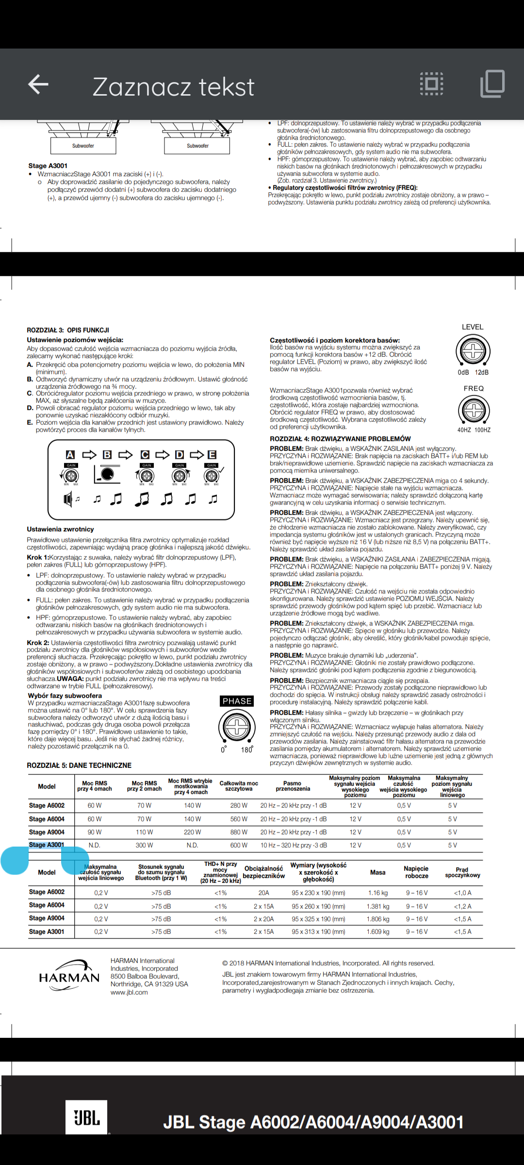

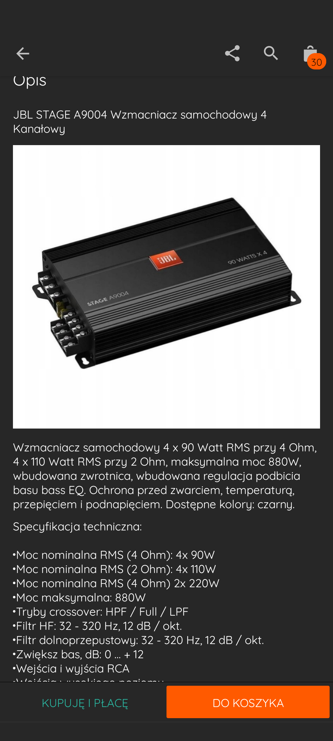

    W takim razie zaproponowałbym śmiało model Jbl A9004. Oglądałem test wzmacniacza i jest w stanie dać rzeczywiście na wyjściu około 250W.

    Pojedynczy na 4Ω w połączeniu mostkowym da 220W. Widziałem test tego JBL'a i wyciągnął bez zniekształceń 250W. Chyba byłoby, to najlepsze rozwiązanie.

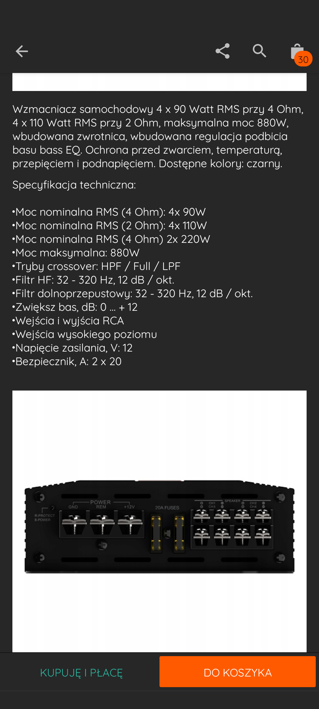

    Tak, wychodzi, że daje radę z 2Ω i to na 300W! . Można brać.
    No chyba, że ktoś Ci coś lepszego poleci.
    Ps. Tamten 900 widziałem w akcji rzeczywiście dawał 250W.
