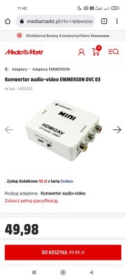

  • #5 19936874
    Xjunior99
    Poziom 3  
    Czyli coś takiego?
    Jak podłączyć laptopa pod radio 2 DIN, aby oglądać na nim filmy?
  • #7 19937051
    Xjunior99
    Poziom 3  
    A powiec mi jak to podłączyć pod radio?
  • #8 19937064
    bubu1769
    Zazwyczaj radia na Androidzie mają zestaw złączy "Video In" i "Audio In", wystarczy podłączyć je odpowiednim przewodem według kolorów pod adapter i powinno działać.
