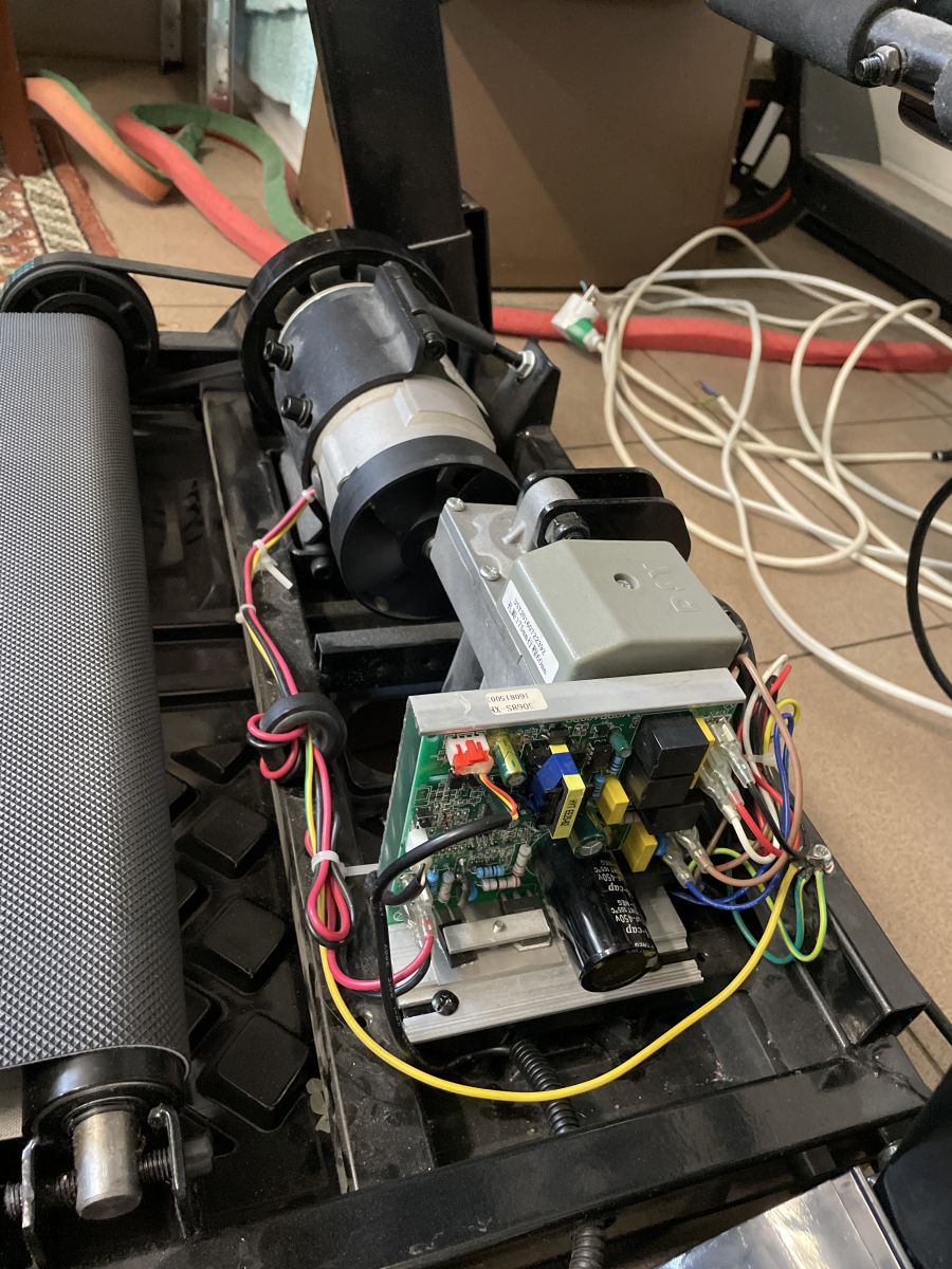

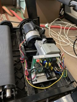

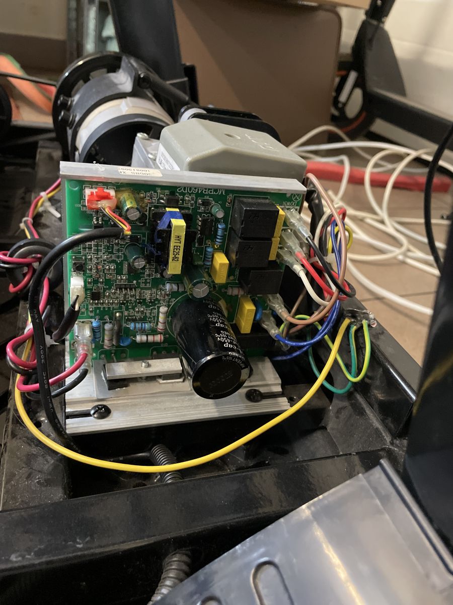

    Po miesiącu stania w garażu i odpalaniu bieżni odrazu wyskakuje błąd E6 i pika,nic nie da się wcisnąć ani wyłączyć.
    Silnik sprawdzony na krótko bez paska kręci się na płycie brak jakichkolwiek oznakow korozji czy innych.
    Gdzie szukać przyczyny co to za błąd?.
    Po odpięciu magnesu pika błąd E7 po założeniu znowu pika E6

    Przyczyną może być spalony moduł sterujący bieżnią(silnikiem),przez brak smarowania bieżni.

    Nie pamiętam czy to była bieżnia FIT-NET ale w jakiejś bieżni miałem wypalone na płycie styki od przekaźnika (te czarne kostki) . Sprawdzcie ten trop
