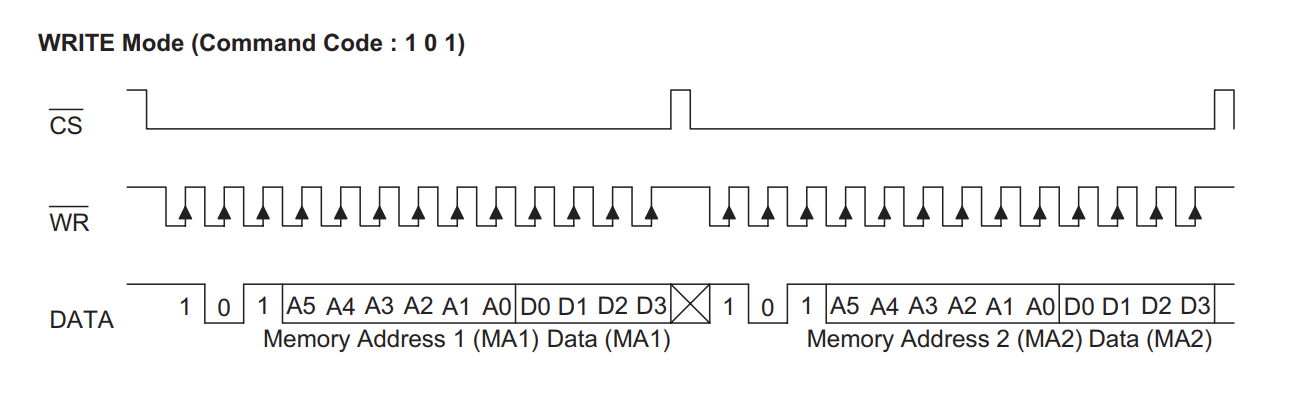

    excray
    Poziom 41  
    Raczej nie znajdziesz gotowca w Bascomie. Niemniej jeśli umiesz "machać pinem" to kod nie powinien stanowć dla Ciebie problemu. Komunikacja z HT jest prosta, jeśli nic nie czytasz z układu a w zasadzie nie ma takiej potrzeby, to jest to po prostu transmisja SPI:
    Poszukiwany kod komunikacji ATmega8 (48, 88, 168, 328) z HT1621B w Bascom od Saper/nolin11
    Sama inicjalizacja jest prosta. W zasadzie wystarczą 3 komendy:
    Kod: C / C++
    Zaloguj się, aby zobaczyć kod
    Sama dokumentacja jest czytelna, nie powinieneś mieć problemów. W razie takowych uderzaj tutaj, coś wymyślimy.

    excray
    Poziom 41  
    Możesz wysyłać jako 16-bitowe SPI. Musisz tylko pamiętać, że kilka ostatnich bitów będzie ignorowane i odpowiednio przesunąć dane

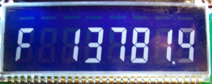

    #7 19938324
    bart-projects
    Poziom 29  
    Nie odkrywajmy koła od nowa ;)
    Kod dla takiego wyświetlacza jak na obrazku.
    Wyciąłem go z kodu który w minute można znaleźć w DuckDuckGo :P
    Jeśli ktoś ma inaczej podłączone segmenty to musi tylko edytować tablicę Data.
    Kod: VB.net
