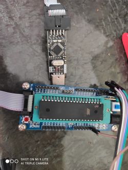

    Potrzebuje kilku porad co do avr. Rozwikłania kilku zagwozdek.
    Zestaw:
    -podstawka TEXTOOL, DIP-40
    -programator chiny, usbasp (bez slow sck)
    -eclipse
    -atmega16A - PU
    -brak zew. kwarcu
    Kod:
    Kod: C / C++
    Zaloguj się, aby zobaczyć kod
    czyli czyste miganie diodą. I teraz tak:
    -nie dotykałem fusebitów
    -mogłem jakiś czas temu (lekko ponad rok) na odwrót wsadzić AVR do podstawki, czego oznaką była wysoka temperatura procesora.
    Zacząłem działać znów. Udało mi się nawiązać połączenie z programatorem i procesorem. Są odczytywane. Nie do końca jednak rozumiem zależności częstotliwości, do tego ten slow sck... Nie ważne. Program jakby się wgrywa, ale w ogóle nie reaguje na komendę 'delay'. Jakiej wartości bym nie wpisywał to dioda mruga tak samo (raczej przypadek, że w ogóle działa miganie. Na porcie PA0, kompilowałem i wgrywałem taki sam kod, ale reakcja jest 'stała', podaje napięcie cały czas. PA2 i wyżej nie działają w ogóle.
    I teraz jestem w stanie zmieniać częstotliwość świecenia diody, kiedy przy wybieraniu project>properties>avr>target hardware i zmiana MCU clock freq na inną wartość zmienia działanie diody na porcie PA1.
    Morał taki, że programator reaguje, procesor jakoś też reaguje, ale kompletnie nie dzieje się tak jakbym chciał.
    Atmega16A - PU: Brak reakcji na komendę 'delay' przy miganie diody, DIP-40, USBasp

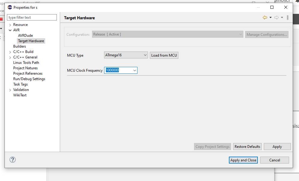

    Jak twierdzisz, że fusów nie ruszałeś i coś się wgrało do procesora, to spróbuj:
    1. W Eclipse we właściwościach projektu, zmień częstotliwość MCU na wartość : 1000000. (1MHz) Na tę częstotliwość najczęściej są ustawione fabrycznie.
    2. Skompiluj ponownie projekt i wgraj go do procesora.

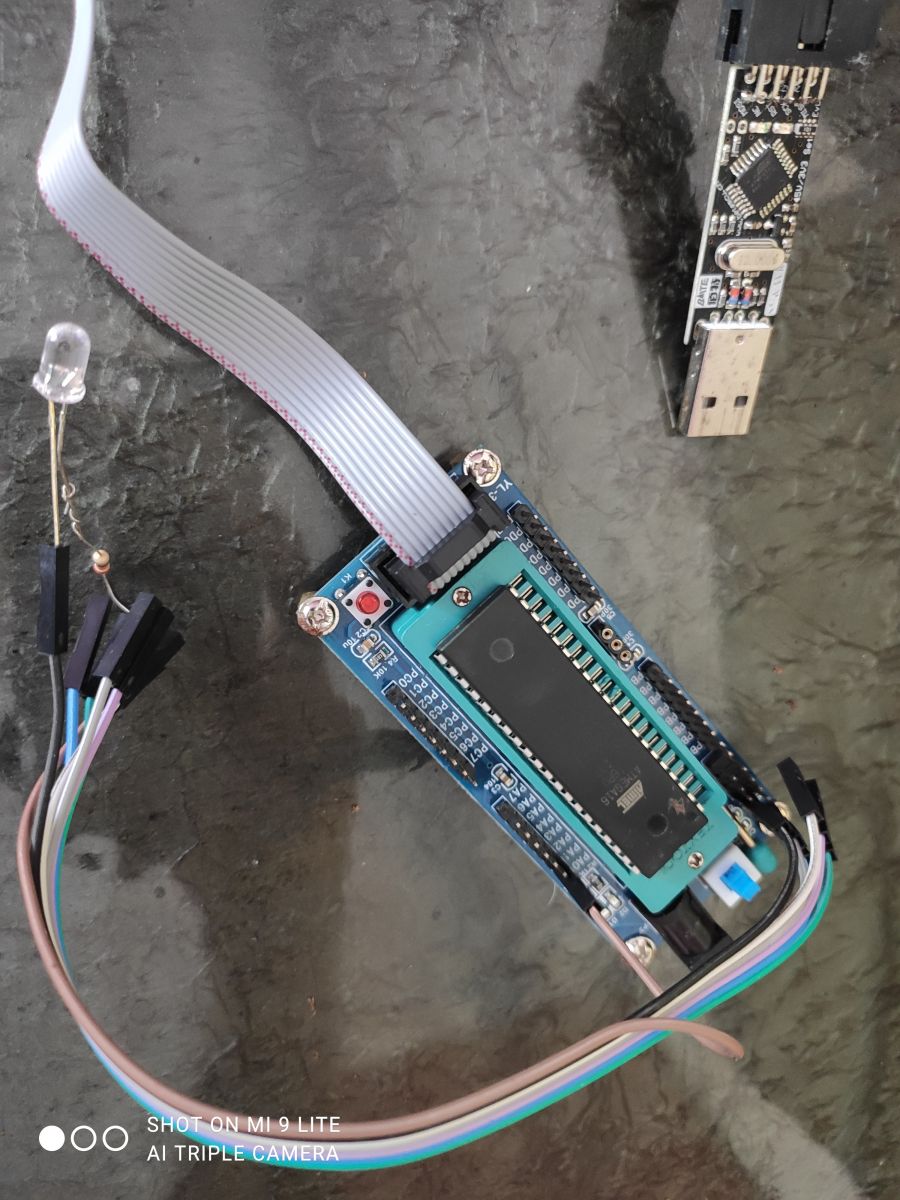

    A to jest odpowiedź na kod (uruchomienie PA2):
    Kod:
    Kod: C / C++
    Układ nie uruchamia diody na PA2.

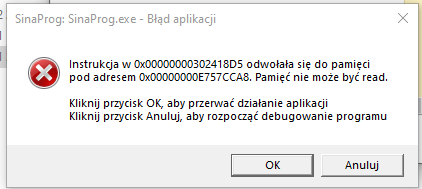

    Dodatkowo chyba uszkodziłem flash na atmedze :D .
    Przy okazji jeszcze zadam pytanie, jak odróżnić te częstotliwości, jak są od siebie zależne? trochę ich jest.
    1.F_CPU
    2.Częstotliwość MCU
    3.Częstotliwość fusebitów (domyślam się, że chodzi o wszystkie, czyli High i Low - z tego co widziałem są to rejestry 1 bajtowe.)
    4.Kwestia zewnętrznego kwarcu

    Dodatkowo chyba uszkodziłem flash na atmedze .
    Zrób w sinaprog odczyt do pliku, zobacz co przeczytał, jak będzie błąd to wejdź w 'advanced' i zrób chip erase, i spróbuj zaprogramowac.

    Z fusów jakie są ustawione (fot. post #20) wynika, że powinno być F_CPU = 1000000. Nie potrzebny w tej sytuacji kwarc.
    Slow SCK i SCK to częstotliwość (prędkość) z jaką programator ładuje *.hex'a do Twojej Atmegi. Skoro masz fusy ustawione na 1MHz, to musisz obniżyć tę prędkość i robisz to parametrem " -B xx ".
    Prawidłowe ustawienie F_CPU na obrazku
    Chyba tak robiłeś, to dla przypomnienia.

    Zrób zdjęcia płytki i połączeń, ten slow sck zostaw w spokoju, to musi chodzić na standardowym.

    Myślałem ze to na płytce stykowej łączyłeś :) piny atmegi ci dobrze łączą w podstawce? lupą trzeba się im dobrze przyjrzeć. albo omomierzem przemierzyć.
    A w ogóle co to za przejściówka, daj jakiegoś linka.
