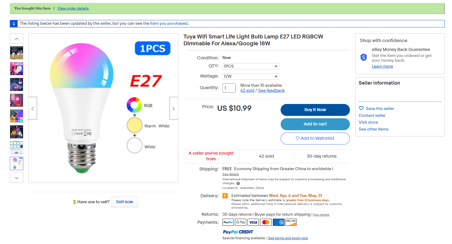

    Zakup 'żarówki'
    'Żarówkę' znalazłem pod hasłem "Tuya Wifi Smart Life Light Bulb Lamp E27 LED RGBCW Dimmable For Alexa/Google 18W", ale wybrałem wersję 12W. Zapłaciłem około 10$.
    'Żarówka' LED WiFi RGBCW Tuya - wnętrze, programowanie, BK7231N
    RGBCW oznacza tutaj Red Green Blue Cool Warm, czyli dostępne kolory - czerwony, zielony, niebieski, zimny (biały), ciepły (biały).

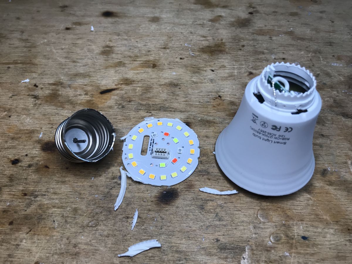

    Dostanie się do środka okazało być się bardzo proste. Plastikową, mleczną kopułkę po prostu udało mi się zdjąć gołymi rękami, lekko wykonując ruch obrotowy.
    'Żarówka' LED WiFi RGBCW Tuya - wnętrze, programowanie, BK7231N 'Żarówka' LED WiFi RGBCW Tuya - wnętrze, programowanie, BK7231N

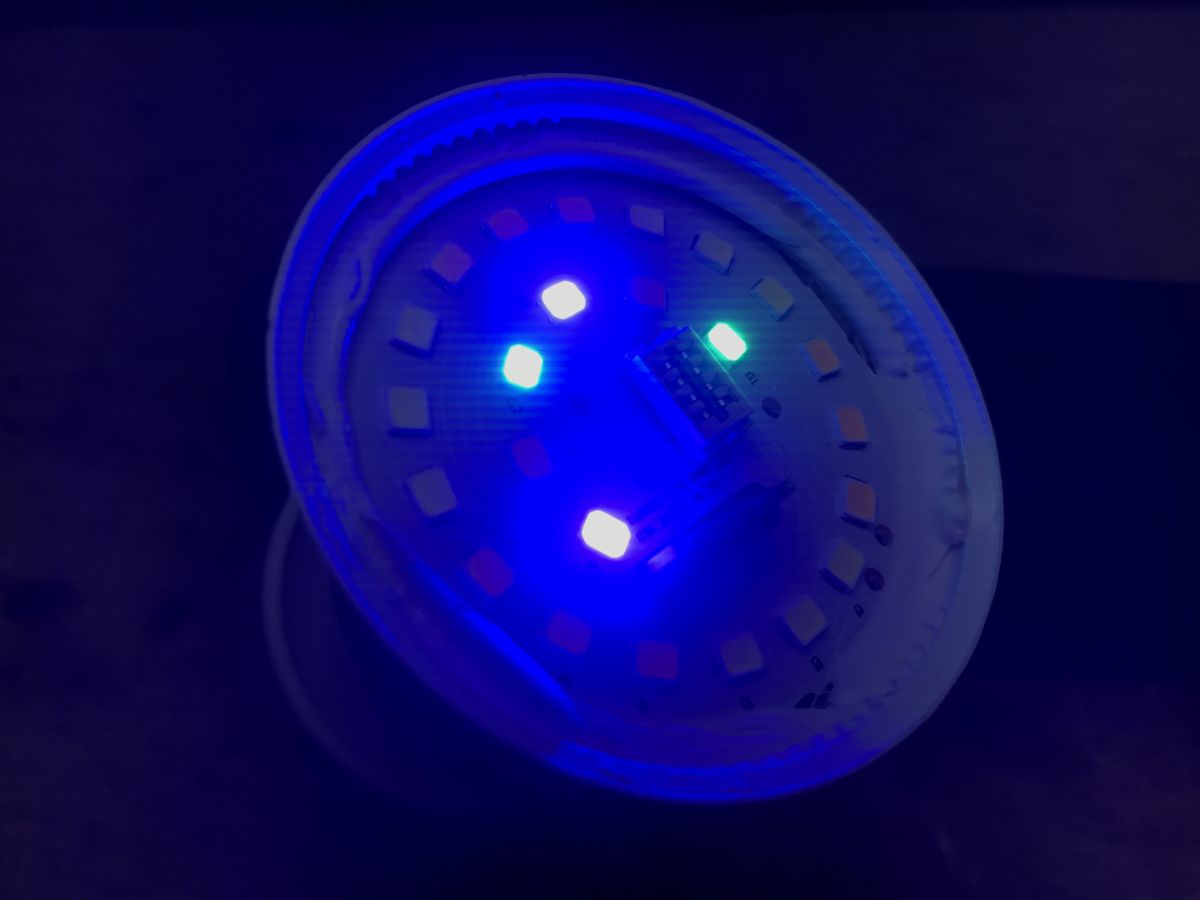

    Popatrzmy, które diody świecą kiedy:
    'Żarówka' LED WiFi RGBCW Tuya - wnętrze, programowanie, BK7231N 'Żarówka' LED WiFi RGBCW Tuya - wnętrze, programowanie, BK7231N 'Żarówka' LED WiFi RGBCW Tuya - wnętrze, programowanie, BK7231N 'Żarówka' LED WiFi RGBCW Tuya - wnętrze, programowanie, BK7231N 'Żarówka' LED WiFi RGBCW Tuya - wnętrze, programowanie, BK7231N
    Klej można usunąć łatwo nożem. Płytkę z diodami LED wystarczy podważyć. Nie jest ona przykręcona do reszty bazy 'żarówki'. Mam nadzieję, że nie będzie się przez to nadmiernie nagrzewać, ale to niby tylko 12W.

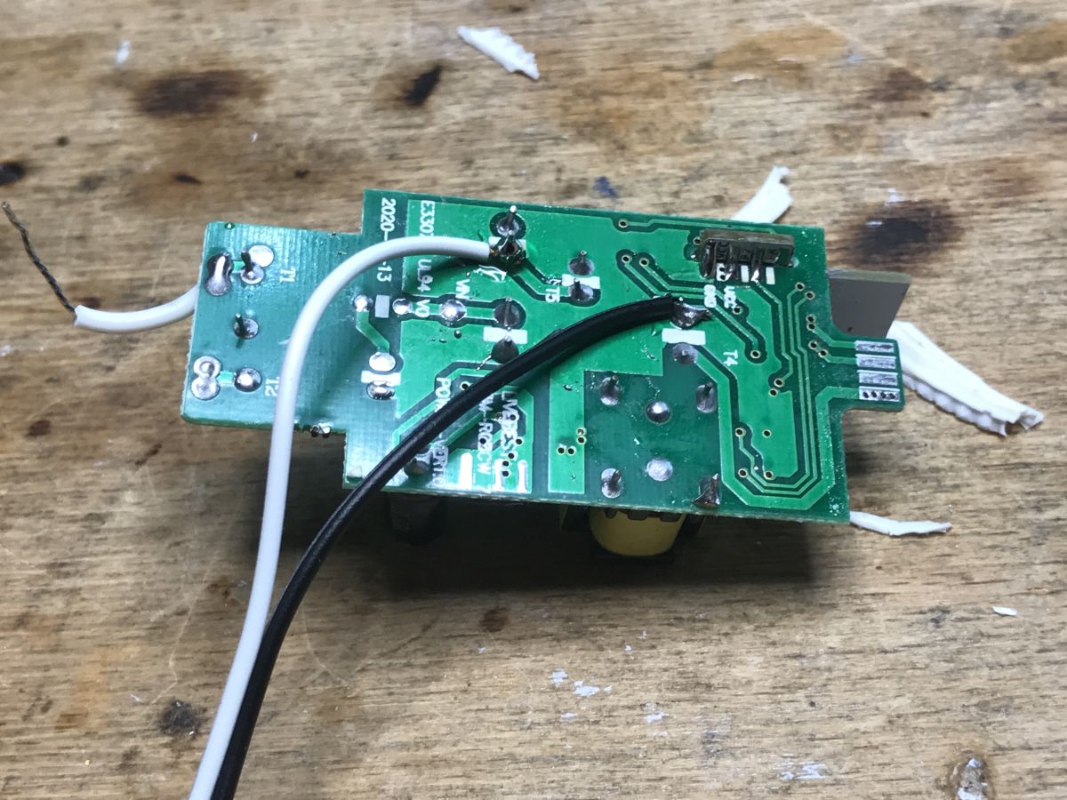

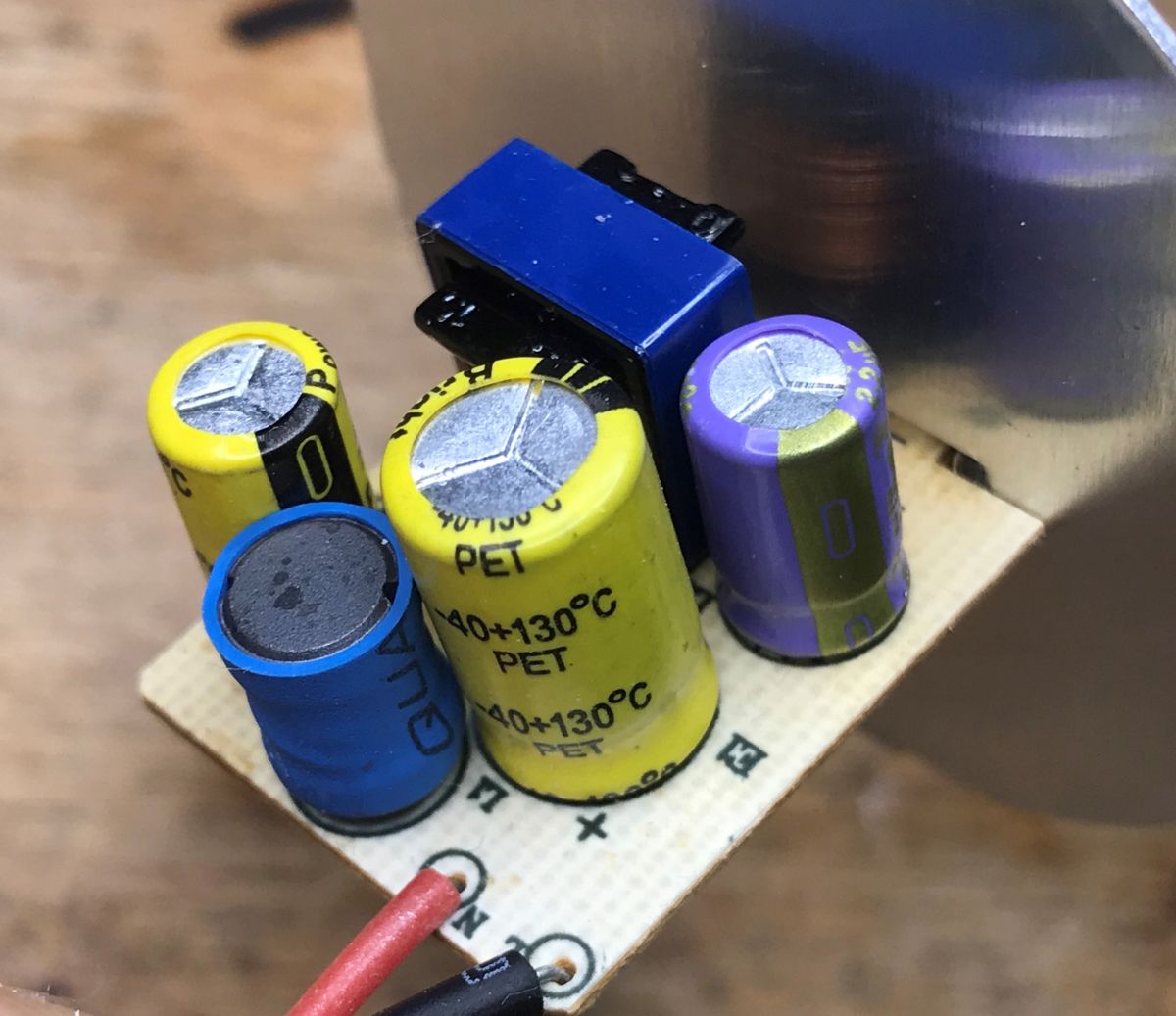

    Obejrzyjmy elektronikę ze środka:

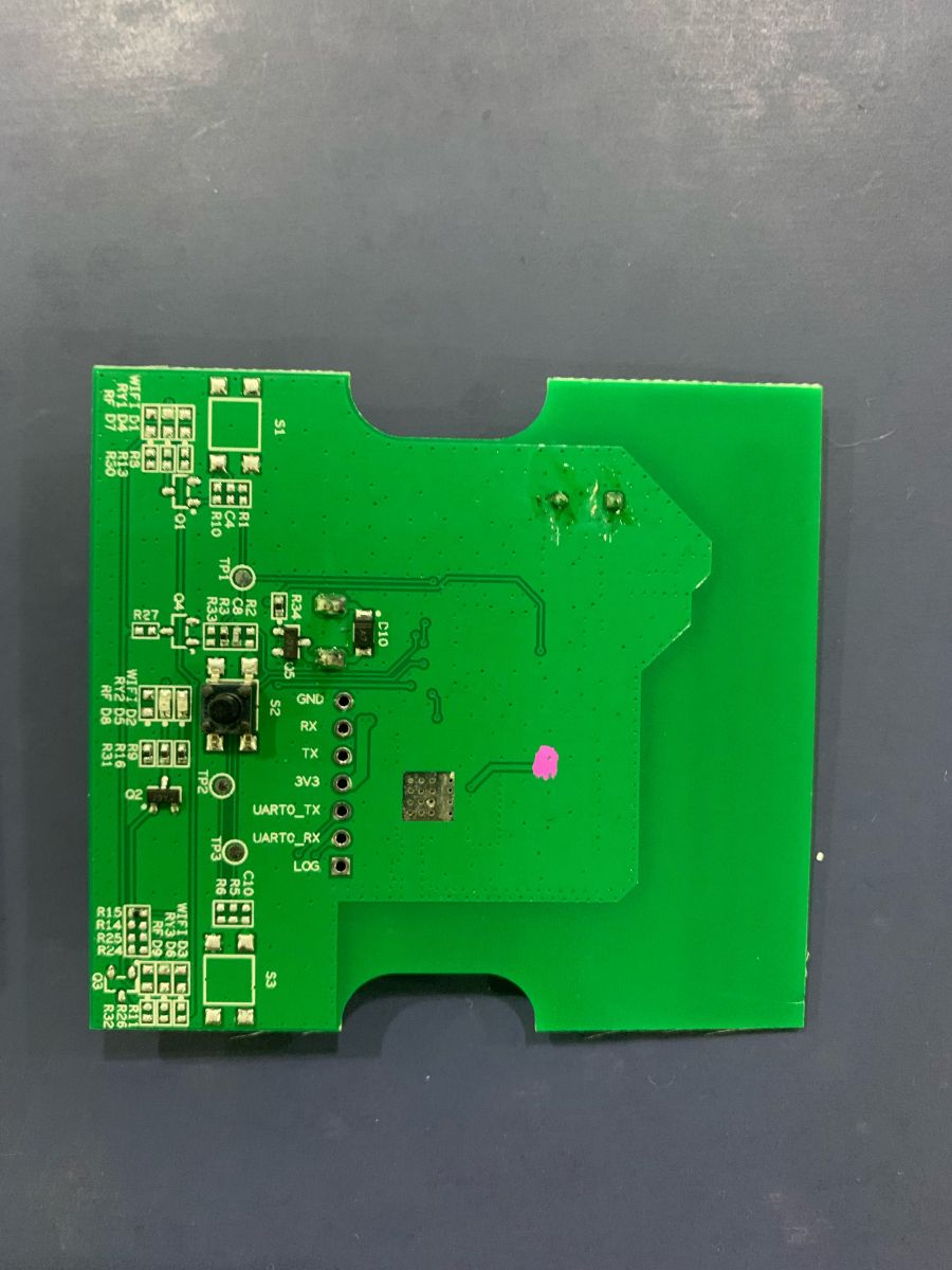

    Na wejściu mamy rezystor bezpiecznikowy (RF1 - Resistor Fusible 1?), mostek prostowniczy MB6S, potem są miejsca na dodatkowe kondensatory i dławik (tworzące filtr Pi?), oprócz tego jest jeden kondensator elektrolityczny na 400V i kontroler przetwornicy 802X A0KH, którego dokładniej nie analizowałem, chociaż widzę m. in. tam rezystor 1R0 (czyli jeden ohm), na którym może przetwornica mierzyć prąd (tzw. bocznik). ES2JF tam to ultraszybka dioda, może z gasika szpil od przetwornicy? Diody F7 (FR107) w SOD-123 obecne obok też są szybkie. Element oznaczony na płytce U2 (oznaczenie na elemencie nieczytelne) to pewnie regulator LDO zapewniający 3.3V dla modułu WiFi. Tranzystory przełączające kolory (jest ich pięć - po jednym na kanał R, G, B, W, C) oznaczone są N81Z, na ten moment nie znalazłem ich noty katalogowej (jak ktoś znajdzie to proszę o komentarz), ale przyznam, że w tym temacie bardziej skupiałem się na aspekcie programowania tej 'żarówki', o czym będzie za chwilę.

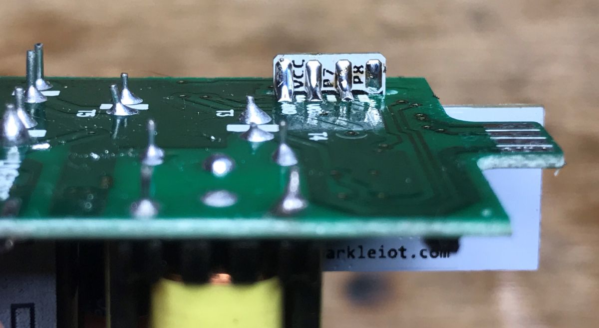

    Sam moduł WiFi to XH-0068A produkcji sparkleiot com oparty o BK7231N:
    Wyprowadzone mamy tu sygnały P0 i P1 oraz TXD i RXD. P0 i P1 to też w rzeczywistości UART, ale nie do programowania, lecz tylko wyjście debug logu:
    Do programowania przyda się jednak tylko TXD i RXD. Ewentualnie też RST (ale możemy resetować poprzez odcięcie zasilania).
    Na zdjęciach też widać jakie sygnały wychodzą z modułu WiFi na płytkę - m. in. P7, P8, P9, P6, P24. Piny PWM...

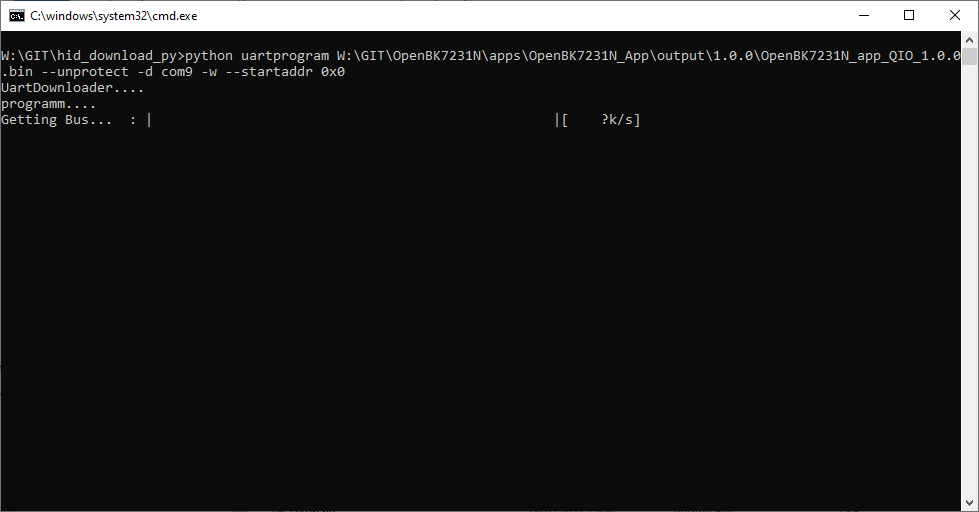

    Następnie użyć komendy:
    python uartprogram W:\GIT\OpenBK7231N\apps\OpenBK7231N_App\output\1.0.0\OpenBK7231N_app_QIO_1.0.0.bin --unprotect -d com9 -w --startaddr 0x0
    Uruchamiamy programator z tą komendą:
    Na tym etapie wykonujemy reboot układu (odcinamy i podłączamy zasilanie - czasem trzeba kilka razy by załapało):

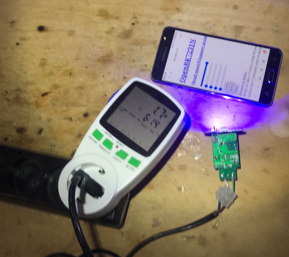

    Czy taka żarówka może pomóc oszczędzać energię elektryczną?
    Zacznijmy od podstaw. Pobór energii w standby, w trybie czuwania. Tu trzeba zaznaczyć, że jeśli mamy normalny włącznik od światła i wyłączymy całkiem światło w pokoju to oczywiście ten pobór też znika, ale to jednak zawsze jest parę groszy...
    Weryfikacja drugim miernikiem:
    Standby - 0.5W. Porównywalnie z innymi produktami "smart" (np. gniazdkami Blitzwolfa).
    Teraz kolory:
    I najciekawsze - wszystkie kolory na raz...
    Pobór energii (nieco ponad 6W) wcale nie przypomina sumy poborów energii poszczególnych kanałów. Wygląda na to, że główny układ zasilania limituje prąd. Czyli z tej 'żarówki' nie wyciągniemy więcej niż 6W...

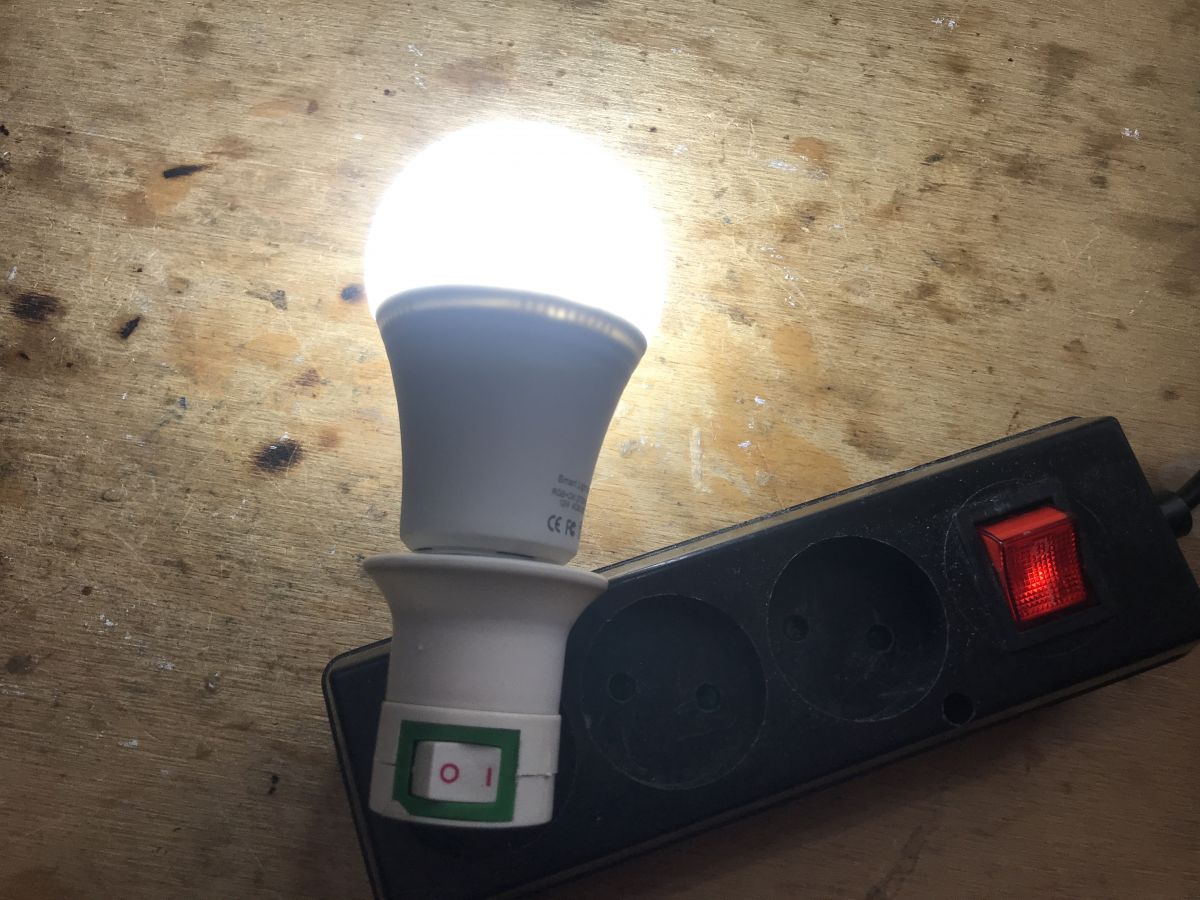

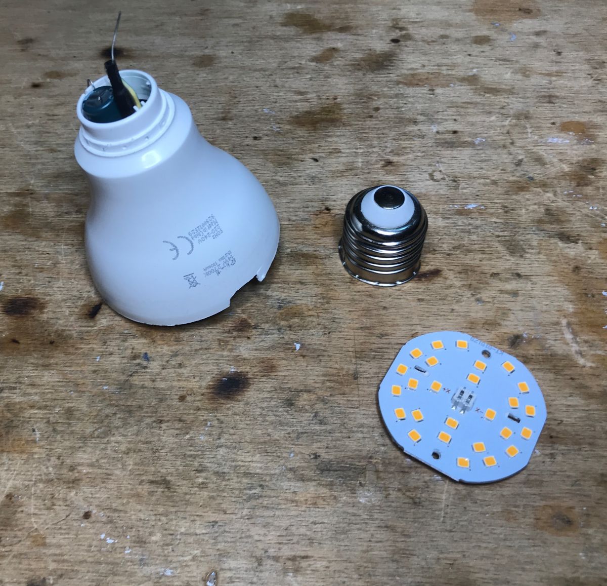

    Dla porównania - wnętrze zwykłej 'żarówki' LED
    Najpierw 'żarówka' 13W (nominalnie):
    Dwie spalone diody LED, oczywiście to można naprawić:

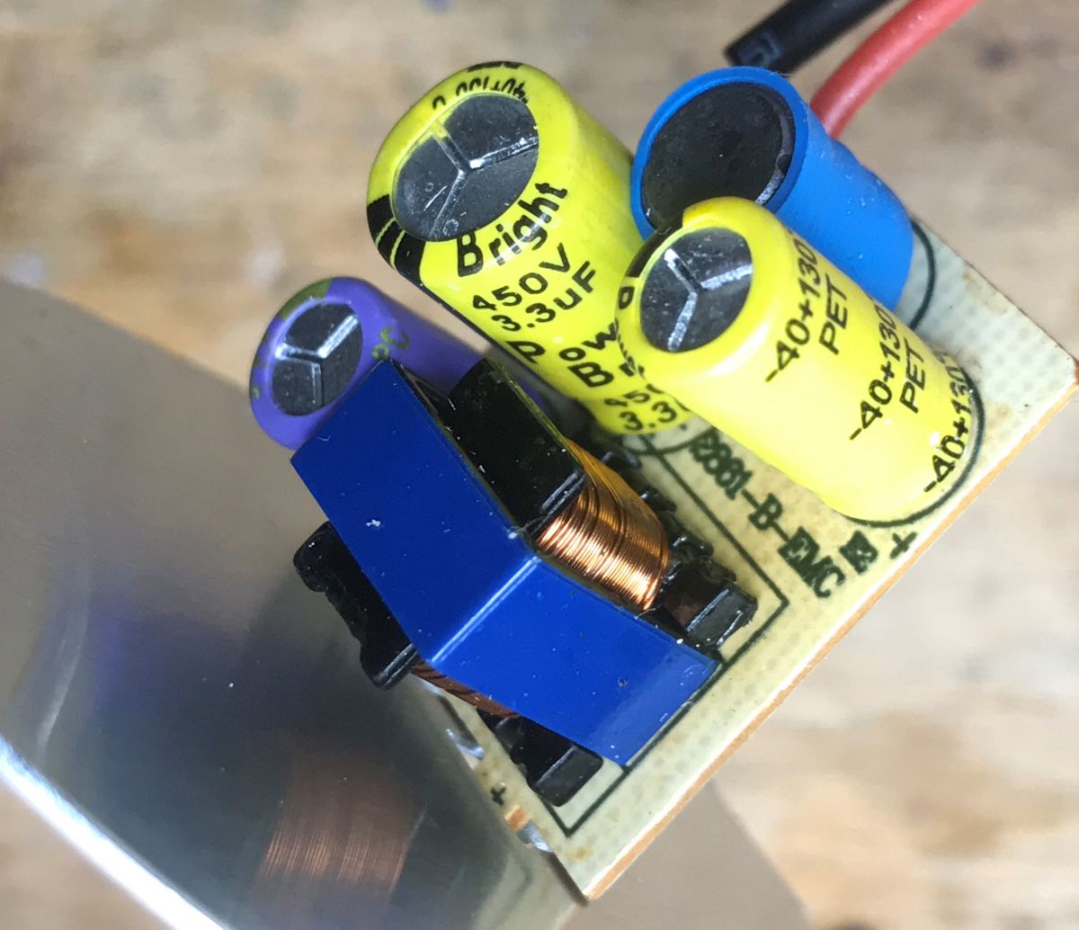

    Druga, 14W:
    PCB z diodami przykręcone do radiatora:
    Znacznie lepsze chłodzenie, cała obudowa tu odprowadza ciepło, ta pierwsza to chyba 13W ma tylko napisane na obudowie.
