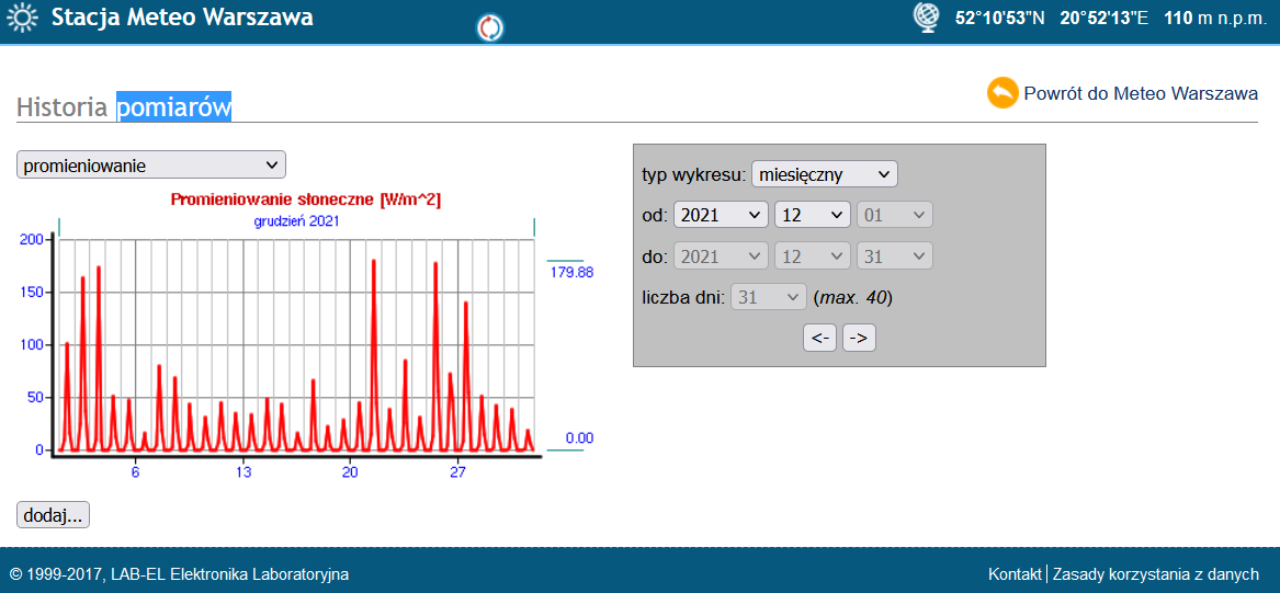

    jarek_lnx
    W lecie słońce może dostarczyć w szczycie 1000W/m2 i specyfikację paneli podaje się dla 1000W/m2, a w zimie mamy gęste ciemne chmury które całymi tygodniami zasłaniają niebo tak że przez wiele dni/tygodni nie przekracza nawet 50W/m2 czyli 1/20 wartości maksymalnej, to powoduje że instalacja musi być mocno przewymiarowana żeby działała przez cały rok.
    Poniżej dane ze stacji meteo z grudnia
    Składniki i skalowanie instalacji PV Off grid o mocy 500W - ile paneli i akumulatorów?
