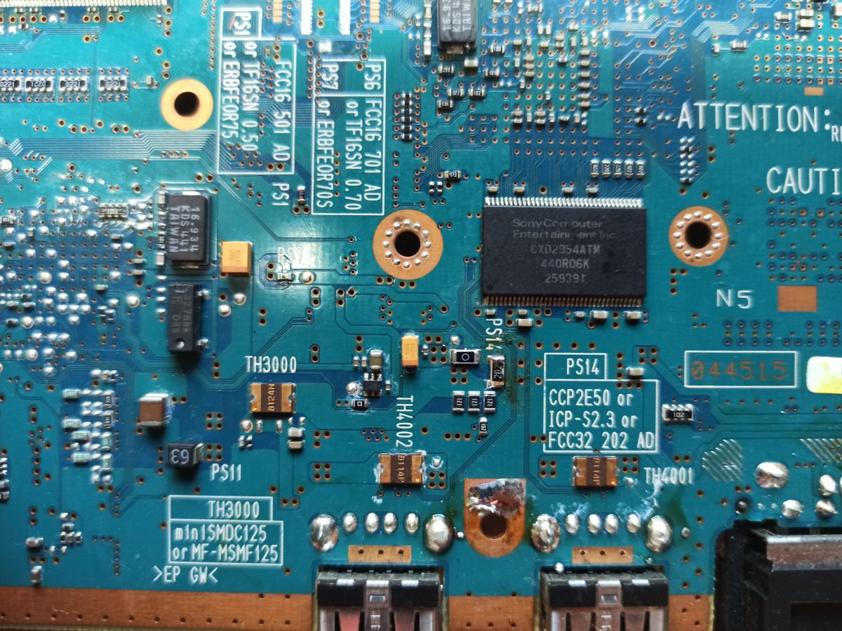

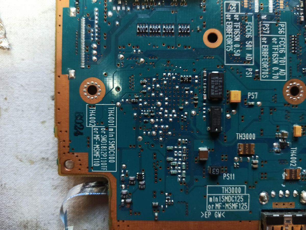

    Kupiłem PS2, którą postanowiłem przerobić chipem MODBO760. Sprzedający twierdził, że moduł jest sprawny. Po montażu według tego schematu konsola nie daje obrazu i nie włącza się.
    Po naciśnięciu przycisku z czerwonej diody na około sekundę zmienia się na zieloną po czym znowu wraca do czerwonej. Podczas zmiany na czerwoną można usłyszeć "cykanie" dobiegające z okolic złącza. Zasilacz jest w porządku. Dodam, że uruchamiam gołą konsolę. Wcześniej wszystko działało jak należy. Dla upewnienia się rozlutowałem modchip i problem dalej się utrzymuje. Sprawdziłem bezpieczniki i niby wszystkie mają przejście.
    Bardzo, bardzo zależało by mi aby naprawić konsolę. Dodam, że mam już jakieś doświadczenie, aczkolwiek jestem początkujący. Nie interesuje mnie naprawa przez serwis. Jeśli sam jej nie naprawię, to sprzedam albo wyrzucę.
    Zdjęcie płyty głównej w wysokiej rozdzielczości
    Zdjęcia miejsc w okolicach których "grzebałem":

    Szkoda, że nie dałeś zdjęcia z zamontowanym modbo 760. Dałoby to nam jakieś pojęcie o twoich umiejętnościach. Ile razy sprawdzałeś poprawność i jakość montażu? Teraz weź lupę i szukaj zwarć. Jeśli nie znajdziesz, to weź lupę o większym powiększeniu i szukaj dalej. Przy odrobinie szczęścia może nie udało ci się uszkodzić konsoli. Sprawdź dokładnie punkty z pierwszego ujęcia ze schematu podłączeń, czy nie ma zwarcia do masy. Reszta punktów podłączeń raczej nie jest problematyczna.
