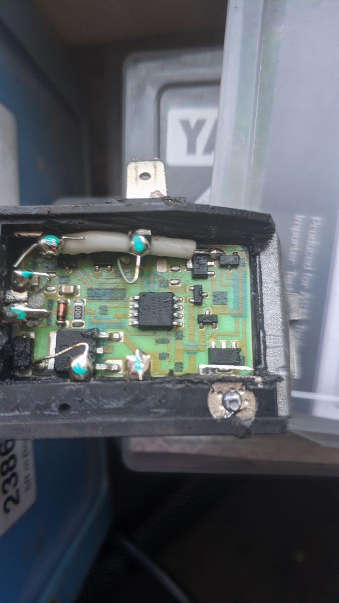

    Witam. Chciałem zwiększyć napięcie ładowania w Volvo S70 98r. Zamontowany jest regulator zamiennik Boscha 1197311518. Oryginał jak i zamiennik ma problem ładować więcej niż 14.1V. Najczęściej po zagrzaniu waha się w okolicach 13.7-13.9V (uprzedzę pytania - pomiar na alternatorze i akumulatorze, taki sam wynik). Dokonałem modyfikacji regulatora poprzez umieszczenie diody w miejscu gdzie jest zasilany moduł regulatora. Nie wiem tylko dlaczego po tym zabiegu w ogóle nie ma ładownia. Kontrolka alternatora się świeci. Tutaj schemat jak dałem diode i gdzie przerwałem oryginalne połączenie Zwiększenie ładowania Volvo - Zwiększenie napięcia ładowania

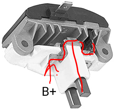

    Na czerwono ścieżka jak idzie zasilanie. Do szczotki i później do regulatora. Czy to nie jest zasilanie/pomiar napięcia regulatora? Druga szczotka jest podłączona od spodu do regulatora.
    Tu zdjęcie spodu i przyłącza drugiej szczotki Zwiększenie ładowania Volvo - Zwiększenie napięcia ładowania

    Nie. Pomiar jest miedzy wyjściem na akumulator, a masą. Jest jeszcze wyjście na kontrolkę ładowania.
    Zdejmij tą czarną osłonę. Pod nią jest cała kontrola prądu wirnika, którą reguluje się napięcie wyjściowe.

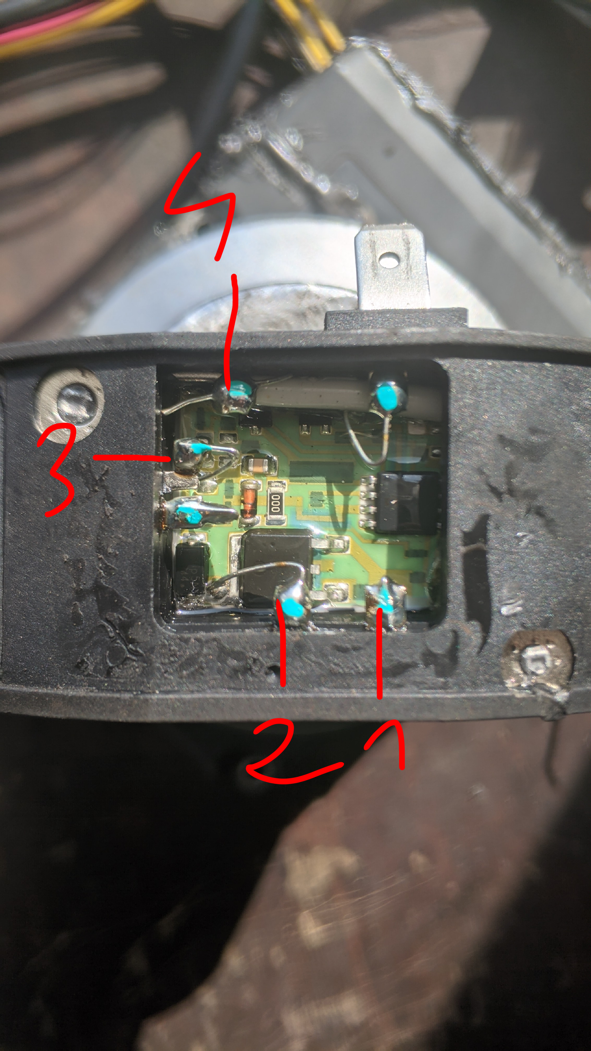

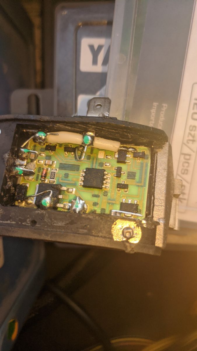

    Zdjęcie elektroniki regulatora.
    1 i 3 zmierzyłem że to masa
    2 idzie do szczotki masowej
    Czyli wynika że masa 1 jest do szczotki "przez" tranzystor"
    Jeżeli 3 to masa z której bierze odczyt to co to za różnica czy dam na zasilanie czy na masę diode?
    4 to zasilanie i idzie w płytkę pod tym punktem oraz dodatków w koszulce białej w prawo.
    Czy to nie jest czasem do pomiaru odniesienia?
    Tu link do datashets układu zarządzającego https://4donline.ihs.com/images/VipMasterIC/I...4-1.pdf?hkey=6D3A4C79FDBF58556ACFDE234799DDF0
    Układ to 12c671 04e/sm
    Może jest ktoś w stanie na podstawie tego stwierdzić gdzie bierze napięcie odniesienia albo czy z masy. Widzę tak rezystor 0 Ohm pomiarowy. Czy jego zmieniając zmieni się napięcie ładowania?

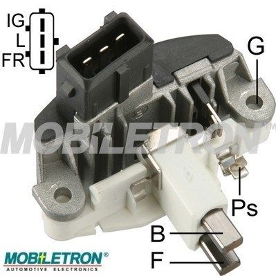

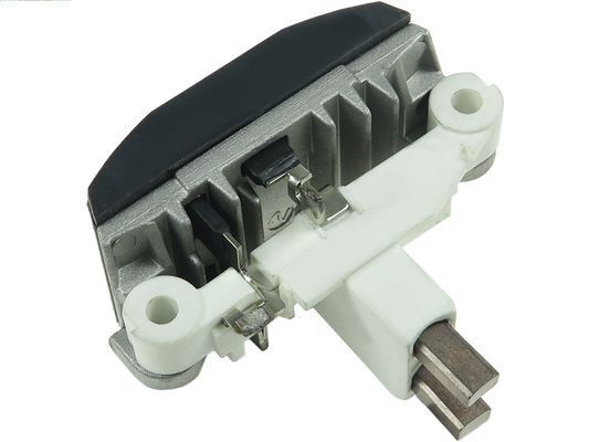

  • #17 19960866
    radek93
    Rozwiązałem problem montując podobnie wyglądający regulator z BMW. Musiałem tylko dołożyć przewód zasilający po zapłonie. Teraz ładowanie książkowe.
