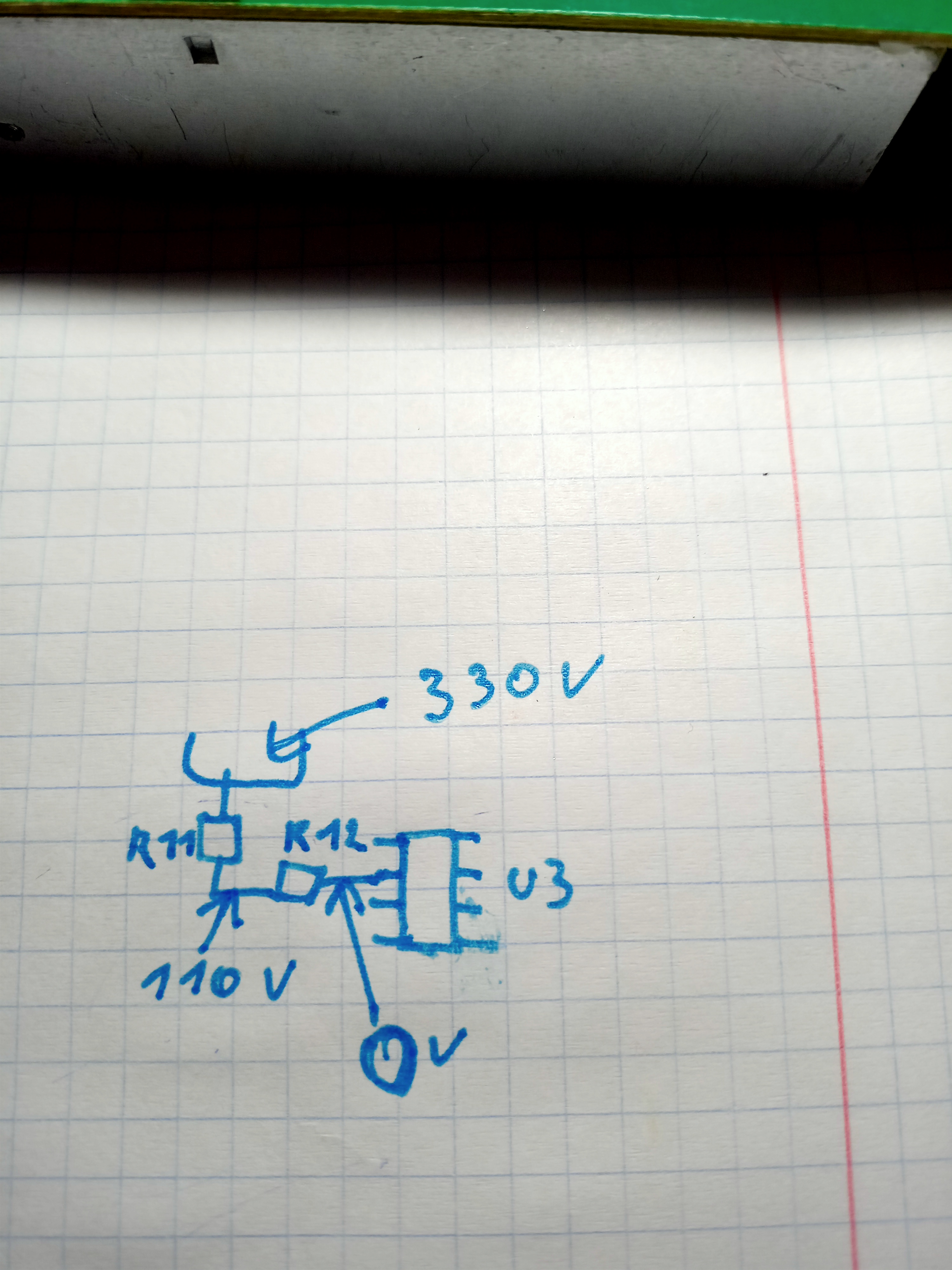

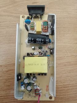

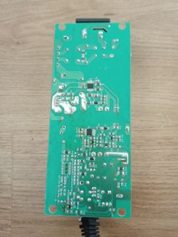

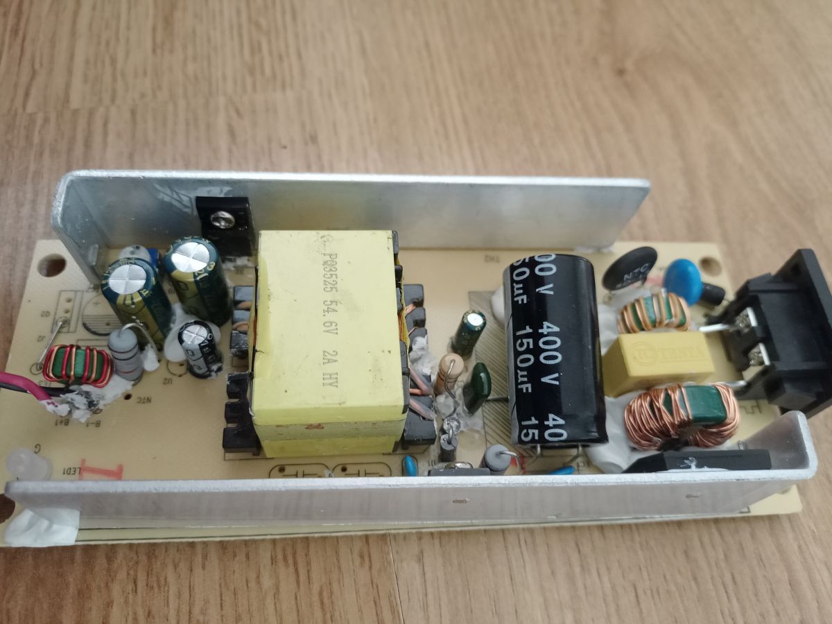

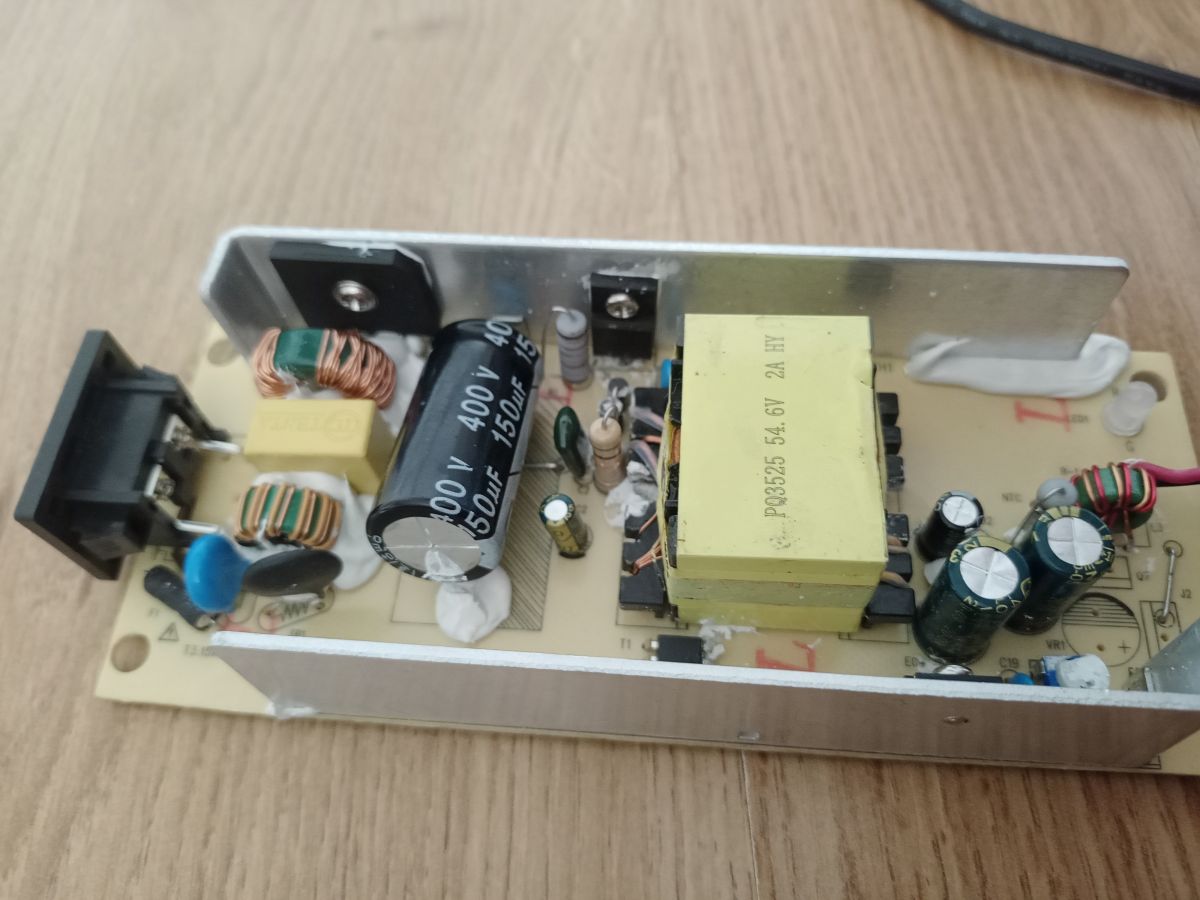

    Witam serdecznie, problem polega na tym że hulajnoga nie chce się naładować. Hulajnoga działa, jeździ wszystko z nią ok, dlatego podejrzewam uszkodzoną ładowarkę. Jest na niej dioda która świeci się na czerwono czyli ładowanie i zielono czyli naładowana. Po podpięciu do sieci nie zapala się nic, po podłączeniu do hulajnogi zapala się czerwona co by oznaczało ładowanie ale po całej nocy niby ładowania na hulajnodze nadal było dwie kreski. Jeśli ładowarka nie jest podłączona do prądu a tylko do hulajnogi to czerwona dioda się świeci. Na wyjściu z ładowarki bez obciążenia jest 0V, bezpiecznik sprawny, mostek prostowniczy raczej również bo jest prąd stały +/- 330V i takie samo wyprostowane napięcie dochodzi do transformatora, ale już nic z niego nie wychodzi, transformator nie wygląda na uszkodzony i nie ma przerw w uzwojeniach. Co mogę jeszcze sprawdzić? Co pomierzyć? Jak to naprawić? Gdzie może być przyczyna? Proszę o pomoc i serdecznie dziękuję wszystkim co się wypowiedzą w tym temacie

    Co masz na myśli pisząc - "napięcie dochodzi do transformatora"? Jesteś pewien? Scalak U3 pracuje?
    Sprawdź zasilanie U3 oraz tranzystor kluczujący uzwojenie pierwotne łącznie z rezystorem ograniczającym prąd na jego źródle.

    Oznaczenia na tym układzie to: OB2202CP. Ale mierząc napięcie na rezystorze r11 po obu stronach jest około 110v ale na r12 tylko z jednej strony i dioda D4 ma przejście w obie strony być może wina jest tej diody że napięcie ginie za rezystorem r12 który chyba idzie do zasilania tego układu u3

    Wylutuj diodę D4 i sprawdź poza układem. Jak u3 lub C6 masz zwarty do masy to będzie Ci miernik piszczeć bo zamyka się przez uzwojenie transformatora.
    Sprawdź tranzystor który jest na tym samym kawałku blachy co jest mostek prostowniczy.

    Tranzystor raczej sprawny bo nie ma zwarcia w żadną stronę na żadnej z nóżek, u3 i C6 są zwarte do masy zgadza się, dioda D4 poza układem sprawna. Zastanawia mnie to dlaczego przed r11 jest 330v za nim 110v a przed r12. 110v a już za r12 0v
  • #8 19947355
    jarroQ
    R11 i R12 w przypadku zwarcia U3 do masy działają jak dzielnik napięcia. Teraz wylutuj C6 i U3 i zobacz co ma zwarcie. Uważaj na laminat. Podczas grzania hotair w jednym miejscu lubi robić się bąbel powietrza i jak nie nagrzejesz dużej powierzchni to ten bąbel wyskoczy nagle zrzucając w tym miejscu wszystkie elementy z PCB.
