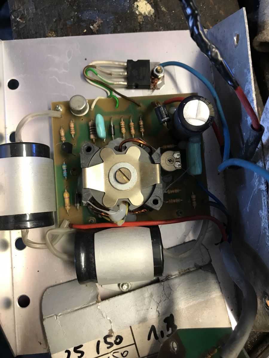

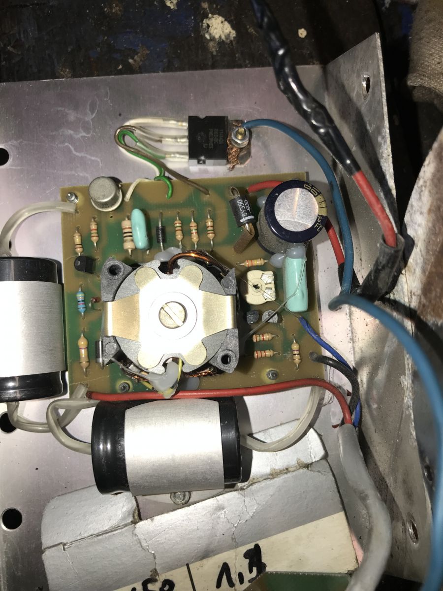

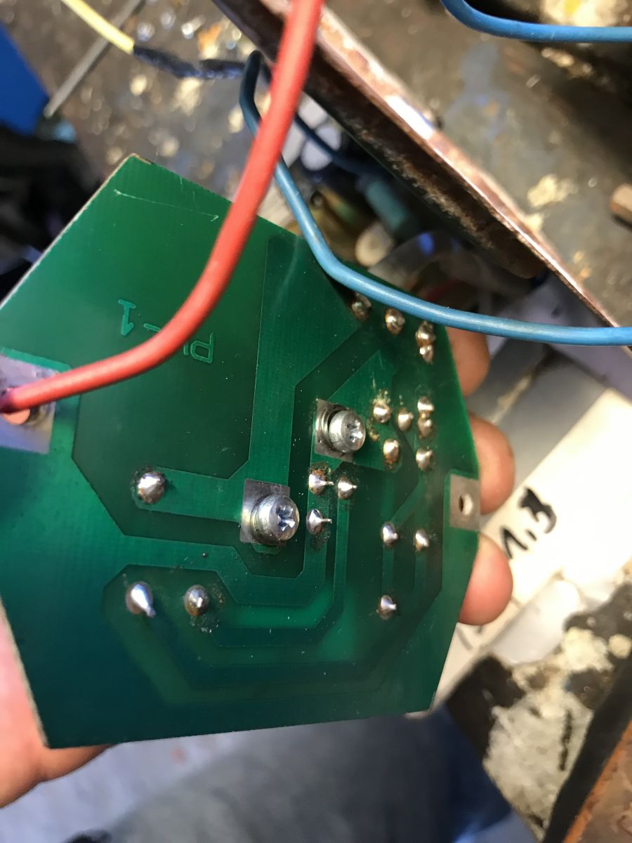

    Witam co może być z stroboskopami z belki elektra gdzie szukać przyczyny żarówkę wymieniłem ale dalej lipa jak podłączam do pędu to widać ze pobiera prąd ale nic nie świec 😩😩

    Do sprawdzenia napięcie czy jest na kondensatorach przetwornicy ? powinno być 350V około .
    Sprawdzić kondensatory wysokonapięciowe czy są sprawne i jak ich pojemność ?.
    Sprawdzić palnik lampy czy nie uszkodzony podmienić ?

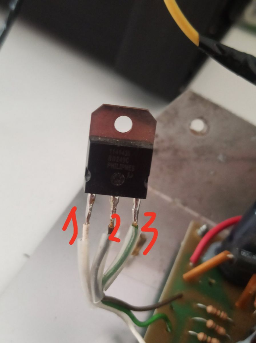

    Do sprawdzenia transformator zapłonowy palnika !!! ten czarny pomiędzy słupkami , na 3 zdjęciu widać tyrystor też do sprawdzenia ? można śrubokrętem izolowanym zewrzeć nóżki tyrystora Katodę i Anodę i zobaczyć czy będzie błysk palnika lampy poziom zaawansowany uwaga wysokie napięcie.
    Jeżeli słychać przetwornicę że pracuje jak podłączysz ją do zasilania tylko jaka wersja zasilania 12V czy 24V było tej belki ?
    Ten palnik w tej lampie był oryginalnie czy zmieniony ? bo coś mi nie pasuje on powinien być inny mniejszy ?

    Do sprawdzenia tranzystor na radiatorze czy nie jest uszkodzony ? wtedy przetwornica nie pracuje ? i dodatkowo odłączyć ten przewód z tej śruby masę zasilania wziąć z kondensatora na płytce ? .
    Podejrzewam że tranzystor nie miał chłodzenia lub jest zwarcie zrobione tam jest podkładka izolacyjna i tranzystor powinien być odizolowany od obudowy aluminiowej ? na pierwszym zdjęciu widać na dolnej płytce bo widzę ze źle jest podłączona masa zasilania można się wpiąć w czarny przewód widoczny na 1 zdjęciu to jest masa układu.

    Tranzystor nie jest izolowany i nie może być tam podłączona masa do wkręta mocującego go do radiatora.
    Masa (niebieski przewód) ma być podłączona do kondensatora (minus) przy diodzie BY550

    Na tym tranzystorze powinno być napięcie jak go sprawdzic czy sprawny
  • #12 19947799
    HD-VIDEO
    A wiesz jakie ma być napięcie ?
    Sprawdzisz multimetrem na teście diody

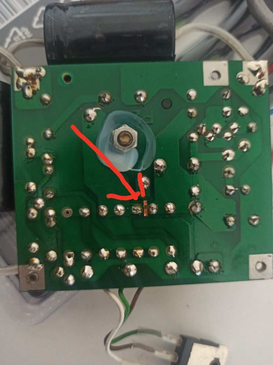

    Udało się naprawić, okazało się że ścieżka na płytce jest upalona. Stroboskop Elektra - wymiana żarówki nie przynosi efektów, urządzenie pobiera prąd
