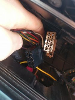

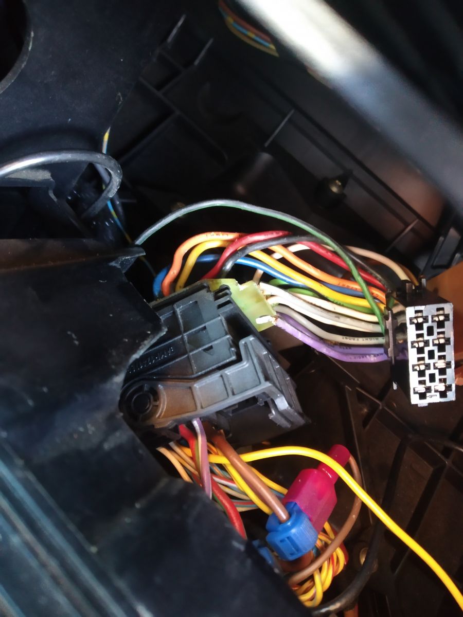

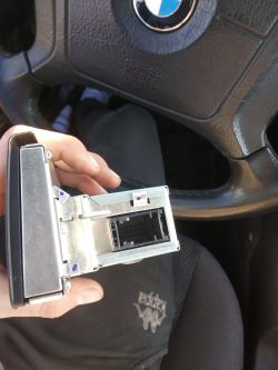

    Witam, kupiłem BMW z takim nie fabrycznym radiem posiadam oryginalne jednak nie wiem jakiej przejściówki użyć do tego i żeby wszystko działało jak należy. Nie fabryczne radio jest podłączone pod adapter ISO a właśnie ten adapter jest podłączony do takiej dużej kostki i nie wiem za bardzo jak to rozgryźć. BMW E39 - Jak podłączyć oryginalne radio do tego adaptera? BMW E39 - Jak podłączyć oryginalne radio do tego adaptera? BMW E39 - Jak podłączyć oryginalne radio do tego adaptera?

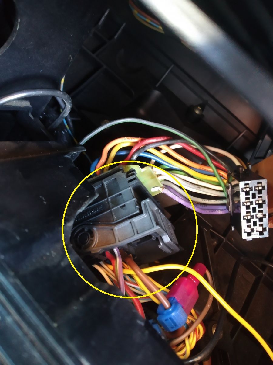

    tu masz oryginalne BMW (zaznaczyłem na żółto)
    radio od dużo nowszego modelu, takiej przejściówki nie widziałem ale zawsze można dokupić na szrocie kawałek wiązki z kostką i samemu zrobić przejściówkę

    zadam64 napisał:
    A po wypieciu tego dodatkowego adaptera koska pozostajaca to nie ta ktora pasuje do oryginalnego odbiornika ?

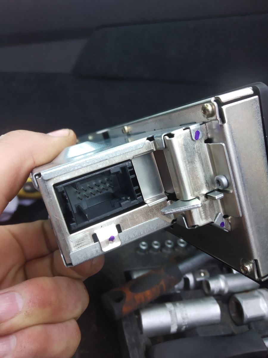

    Widziałem że tam kilka kostek jest podpiętych bodajże dwie lub trzy więc chyba nie 😐 a zresztą to raczej re radio nie może pasować bo nie ma wejście na antenę i navigacje tam przychodzi tylko jedna kostka do tego oryginalnego i nic więcej

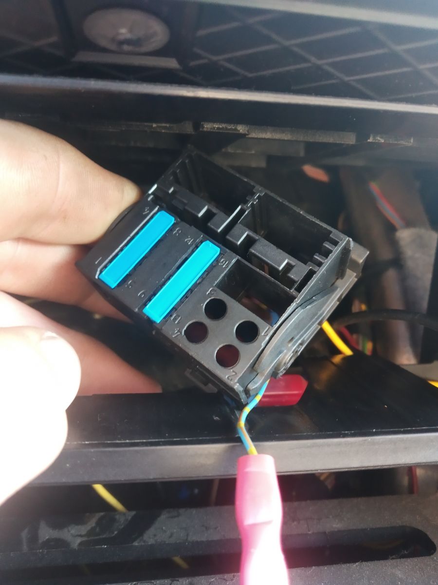

    Czyli i tak to radio ktore czcesz zainstalowac nie bedzie pasowalo do tego modelu BMW. Pytanie jaki model masz samochodu i od jakiego modelu jest to radio ?
    trzecie zdjecie jest to zlacze nawigacji a nie odbiornika?
    https://audioland84.pl/bmw-e46-e39-e53-e38/porady/
    Rozepnij zlacze z drugiego zdjecia a przekonasz sie ze tm jest normalne zlacze systemowe od lat stosowane w samochodach BMW.
    Tutaj w poscie brak podsawowych informacji o Twoim odbiorniku z 3 zdjecie ktore posiada takie zlacze
    Faktycznie jest taka duża kostka jednak te radio które mam nie będzie mi pasować do tej wiązki jest odpowiednie radio zapomniałem już jak się nazywa. Na zdjęciu jest te które chciałem włożyć i tam przychodzi tylko jedna kostka a w tej wiązce którą mam jest jest oddzielny kabel od navigacji chyba BMW E39 - Jak podłączyć oryginalne radio do tego adaptera? BMW E39 - Jak podłączyć oryginalne radio do tego adaptera? BMW E39 - Jak podłączyć oryginalne radio do tego adaptera?
