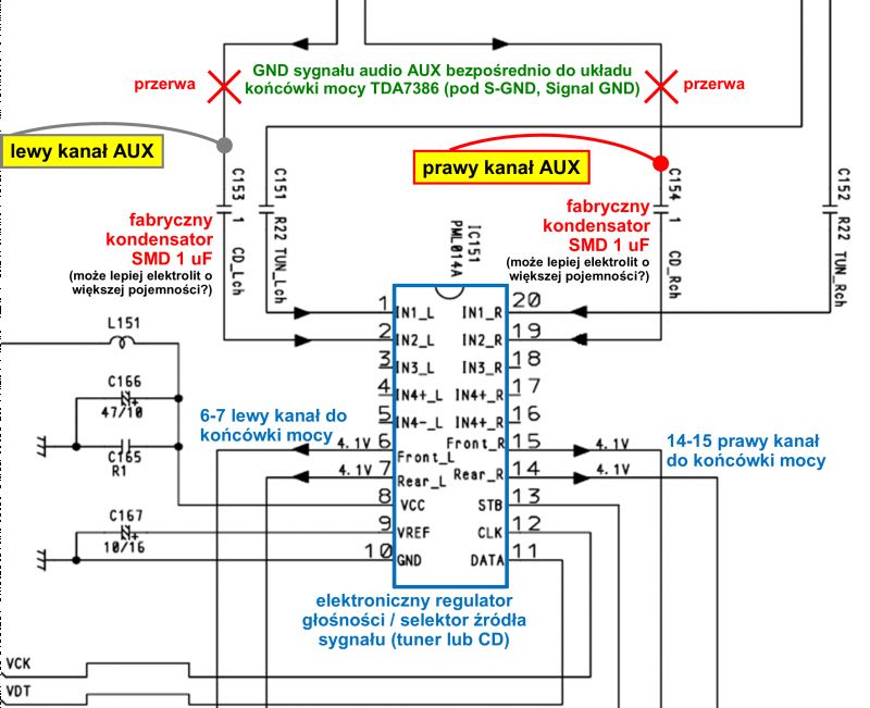

    chciałbym przerobić stary radioodtwarzacz samochodowy Pioneer DEH-2800MPB (z 2005 roku) i poświęcić funkcjonalność odtwarzacza płyt CD na rzecz gniazda zewnętrznego AUX. Znalazłem na schemacie układ PML014A, do którego doprowadzony jest sygnał audio z tunera FM oraz odtwarzacza CD, a następnie w zależności od wybranego na panelu źródła jest kierowany na wejście końcówki mocy TDA7386.
    Ogólnie moja koncepcja wygląda w ten sposób:
    1. Zrobienie przerwy w linii CD_Lch i CD_Rch (przez wylutowanie kondensatora C153 i C154).
    2. Wpięcie się z lewym i prawym kanałem przewodu AUX do IN2_L i IN2_R z wykorzystaniem fabrycznych kondensatorów SMD o pojemności 1 uF (C153 i C154).
    3. Podpięcie masy sygnału audio AUX do masy sygnałowej końcówki mocy S-GND (Signal GND) w układzie TDA7386.
    Poniżej schemat koncepcji:
    Pioneer - Przeróbka odtwarzacza CD na AUX przez układ selektora źródła sygnału
    Oczywiście domyślam się, że oprócz wybrania źródła CD na panelu radia, konieczne też będzie włożenie płyty do napędu by dźwięk mógł być odtwarzany.
    Moje pytanie brzmi - czy fabryczne kondensatory SMD o pojemności 1 uF wystarczą w torze lewego i prawego kanału AUX, który będzie podpięty do wejść IN2_L i IN2_R układu selektora źródła PML014A?
    Jeśli nie, to jakiej pojemności kondensatory elektrolityczne należałoby zastosować w tym układzie i jaka będzie ich "polaryzacja" w układzie jak na powyższym schemacie?
    Z góry dziękuję za wszelkie udzielone rady.

    Robiłem kiedyś taką przeróbkę w fabrycznym radiu Opla, W miejsce przecięcie musisz dać jeszcze kondensator 10uF od ścieżki górnej (patrząc na twój schemat), kondensator ma za zadanie odseparować stałe napięcie. W Oplu montowałem takie wejście AUX In na gnieździe jack3,5 ze stykami przełączającymi. Klient sobie przełącza radio na CD wpina kabelek np. z telefonu do wejścia AUX In i dodatkowo, żeby było słychać muzykę w głośnikach samochodowych, musisz nagrać płytę CD o nazwie cisza. Poczytaj w necie to sobie znajdziesz taki emulator takiej ścieżki. Jest to o tyle istotne, że samo wpięcie kabelka w AUX nic nie da, bo końcówka mocy będzie ustawiona jako MUTE. Pozdrawiam

    Zrealizowałem koncepcje przedstawioną w pierwszym poście - wszystko działa tak jak należy. Jakość dźwięku jest bardzo dobra - brak jakichkolwiek zakłóceń.
    Do napędu CD trafiła nagrana płyta w standardzie Audio-CD z "ciszą" trwającą 74 minuty. Plik "ciszy" przygotowałem w programie Audacity (najpierw "Ścieżki -> Dodaj nową -> Ścieżka stereo", potem trzeba kliknąć na dodaną ścieżkę żeby się podświetliła, a następnie "Generuj -> Cisza" i czas trwania "01h 14m 00s", a na koniec eksport do pliku .WAV lub jakiegokolwiek innego obsługiwanego przez twoje radio samochodowe, no i jeszcze "wypalenie" płyty CD-R w ulubionym programie w standardzie Audio CD - w moim przypadku Nero 7 Essentials).
    Fabrycznie zamontowane kondensatory SMD (tor sygnału audio z napędu CD) o pojemności 1 uF są wystarczające w przypadku przeróbki na AUX.
