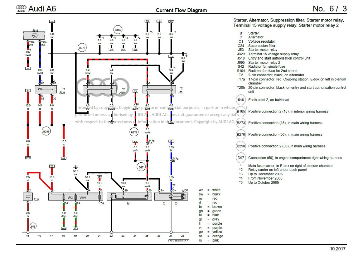

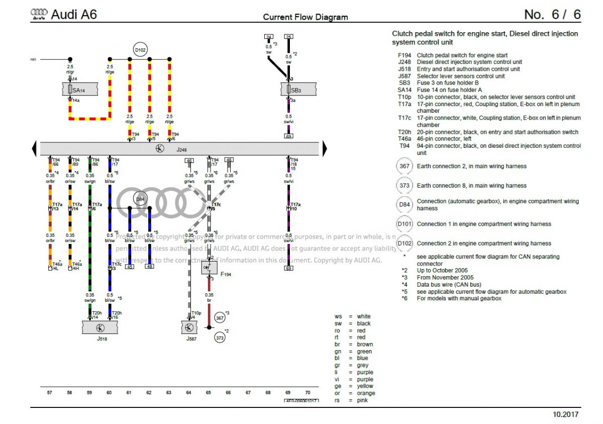

    Tak się akurat składa, że ogarniam ostatnio (elektronikę, mechaniczną przekładkę robił inny warsztat) A6 4F po zmianie skrzyni multitronic na manual, samochód rocznikowo i konstrukcyjnie podobny do Twojego.
    Rozrusznik nie działał, bo nie było informacji do sterownika silnika o położeniu P/N lewarka biegów, (w przypadku manualnej skrzyni odpowiada za to stycznik pod pedałem sprzęgła), nie mniej jednak bez problemu uruchamiałem silnik kawałkiem kabla wpiętego w miejsce jednego z przekaźników rozrusznika (są dwa, połączone szeregowo !)
    Zobacz sobie na schematach jak to wygląda

    Dziękuję za schematy, gdzie tych przekaźników szukać? Jutro będę miał dostem do etki, tam znajdę gdzie są jakie przekaźniki i za co odpowiadają?
  • #11 19945376
    carrot
    Moderator Samochody
    W audi A6 są nad nogami kierowcy (trzeba zdemontować panel), pozycja 6 i 9, w Audi A8 myślę, że taka sama lokalizacja
