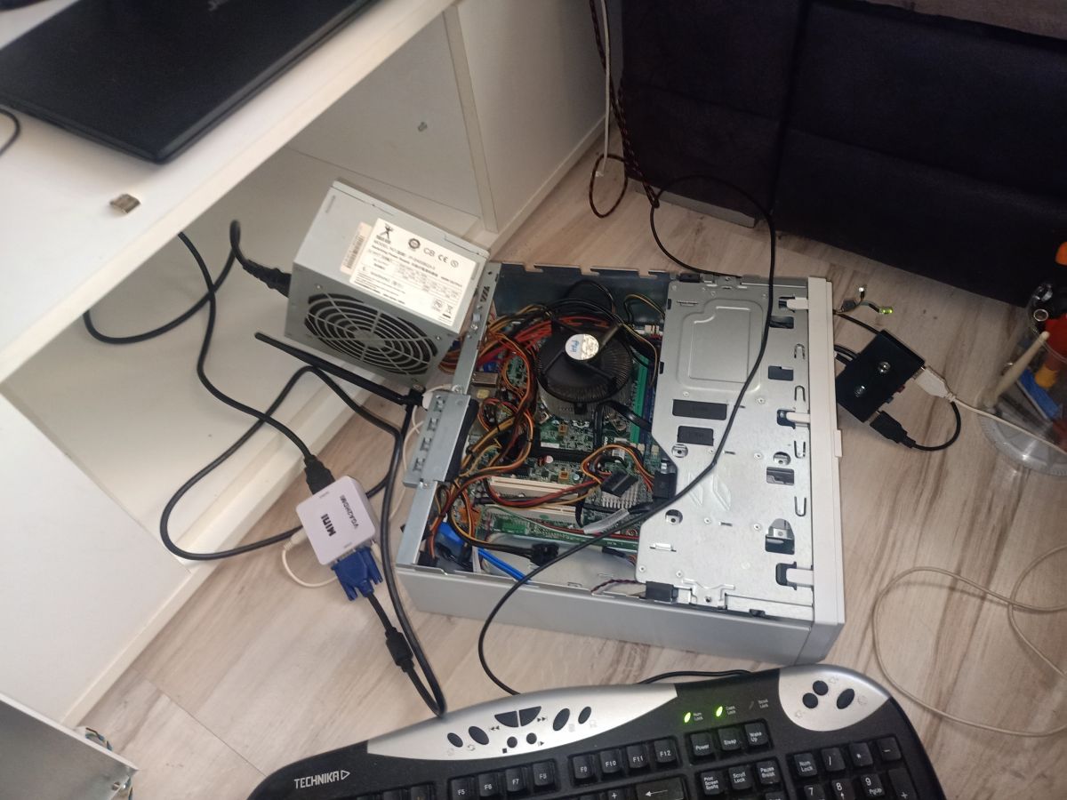

    Składam kompa na podzespołach Lenovo Thinkcenter m91p , który to robi za dawcę, praktycznie wszystkiego. Wszystko było git, do chwili podjęcia próby założenia chłodzenia z powrotem, gdyż wcześniej je zdemocowałem, celem przeczyszczenia. Komputer tak , leżał zbierając kurz, w zasadzie wszystko , jak to u mnie, w rozsypce, znaczy, osobno, do chwili aż znałem dla niego odpowiadającą mojemu gustowi estetycznemu, obudowę. Biała, mała, rezolutna, ze wszystkim co potrzebne.
    Płyta Lenovo Thinkcenter m91p z Intel core i5 2,4Ghz, 4 CPU do 3,1 GHz taktowany Procek, 4 x 4 GB pamięci RAM DDR3 Elixir Hynix, plus Intel UHD grafika , że tak powiem Panie , "onboard".
    Podłączyłem do niej zasilanie ze zwykłej obudowy , gdyż zasilacz Lenovo wylądował w skipie z całą resztą konstrukcji fabrycznej. Niom nie mieści się we wnętrzu więc, tak na przeczekanie przewody długie, na szczęście lub nieszczęście, puściłem nad płytą od tyłu obudowy rezygnując na ten moment z maskownicy płyty głównej. Wygląda komicznie, ale dziabi, tylko dosłownie, żęzi jak Ursus na zagonie z kukurydzą.
    Myślałem że źle zamocowane jest chłodzenie do procka, lub ten słynny kabel termiczny Lenovo Thinkcenter coś wyrzuca , niewiem nadmierne temperatury czy coś, a tu Panie, Error 0135 Fan Failure, a że z angielskim za Pan brat, googlam temat....czekam na nowy zasilacz do mini ITX Lenovo, więc myślę zapytam , może ktoś wie jak zredukować hałas, po zmianie radiacji w tym partykularnym modelu, od siebie dodam, że jak go odpicuję, chcę go sprezentować dziewczynie, więc wolałbym aby nie żęził niczym kombajn we żniwa.
    Pomocy?! Jakieś pomysły? Anyone?

    Czy ten kabel który dołożyłeś nie ociera o wentylator? Temperatury w normie? Za pan brat to raczej nie jesteś z angielskim skoro musiałeś googlać co to znaczy fan failure :lol:

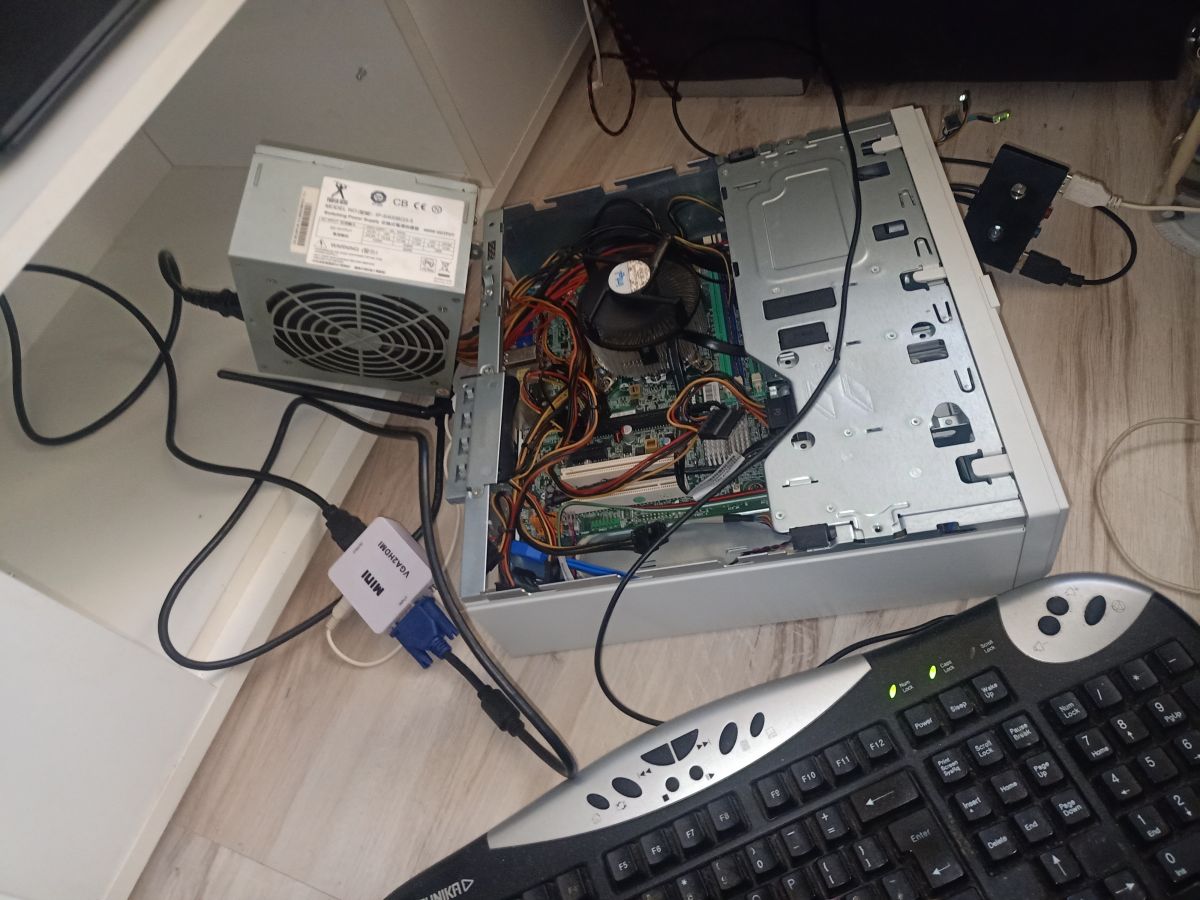

    Siemka, nic nie ociera o wentylator, sprawdziłem dwa razy, ale przewody zasilacza stykały z radiatorem procesora, teraz już dużo lepsza kultura pracy , z tą różnicą iż wiatraczki strasznie szybko pracują. Ciszej już działa, dużo lepiej, ale teraz wiatraczek (wiem wentylator nie wiatrak) strasznie szybko chodzi tam na CPU. Zrobię fotki, to może mi pod powiesz co jest nie tak .
    Dzięki.
    Edit:
    Składanie komputera na podzespołach Lenovo Thinkcenter m91p i obudowie PC72239 slim mini ITX USB
    Wygląda to tak na dziś, czy te przewody idące od zasilacza powodują przegrzewanie się płyty - dyskutowałbym, bardziej może to wynikać z montażu starego ale odświeżonego radiatora z wentylatorem na gniazdo Liga 1155 Intel.
    Kolejny obrazek:

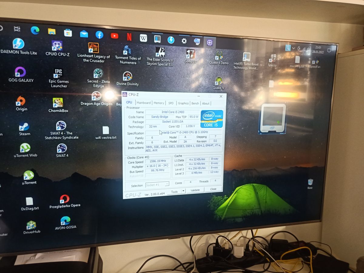

    Nie przejmujcie się nie ładem wewnętrznym, ogarnę to do czasu odpicowania go w całość. Zostanie mi podpięcie zasilacza do tego modelu obudowy i turbina na procesorze ( mam na myśli nowe chłodzenie dedykowane do tego typu gniazda. Póki co działa i hałas jest już bardziej znośny, a jak odpalam gry na Smart TV, przez ten konvekter VGA to HDMI, to bardziej skupia moją uwagę audio rozgrywki.
    Powyżej screen z TV , większość gier działa normalnie bez ustawiania trybu zgodności, tak czy inaczej, zanim go dopakuję ( 4x8 DDR3 Viper Patriot , oraz grafika Zotac Radeon 6 GB GDDR6 low-profile) zmiana radiatora oraz zasilacz, pomysł jest taki aby go zamaskować w miejscu stolika RTV - na miejscu gdzie niegdyś spoczywał odtwarzacz DVD i Blu-ray.
