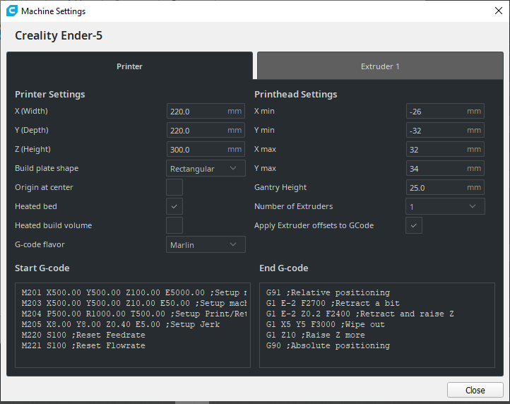

    Czy można w Ender 5 pro (w innych również) drukować kilka elementów, ale nie wszystkie jednocześnie, tylko jak skończy jeden to zaczyna drugi?

    Da sie, wydruk sekwencyjny. Ale jak kolega wyżej pisał trzeba bardzo uważać, im wyższy wydruk tym gorzej.

    Jeśli się da, to gdzie. Slicer to robi, czy jak? Myślałem o przerobieniu g-kodu, ale chyba nie tędy droga.

    OK, znalazłem. Potrzebne mi było określenie "DRUKOWANIE SEKWENCYJNE". Poczytałem i teraz wszystko jest jasne.
    Temat rozwiązany, Dzięki :-)

    W ustawieniach slicera (np. Cura) jest w ustawieniach pozycja: SPECIAL MODELS, a w niej Print Sequence. Tam jest do wyboru All at Once/One at the Time.
    [Ender 5 Pro] Drukowanie elementów pojedynczo zamiast jednocześnie
    Należy jeszcze sprawdzić w ustawieniach konkretnej drukarki jakie ma:
    X min: Jest to odległość od końcówki dyszy do krawędzi głowicy drukującej w ujemnym kierunku X (na lewo od dyszy).
    Y min: Jest to odległość od wierzchołka dyszy do krawędzi głowicy drukującej w ujemnym kierunku Y (w kierunku przodu drukarki od dyszy).
    X max: Jest to odległość od wierzchołka dyszy do krawędzi głowicy drukującej w dodatnim kierunku X (na prawo od dyszy).
    Y max: Jest to odległość od wierzchołka dyszy do krawędzi głowicy drukującej w dodatnim kierunku Y (w kierunku tyłu drukarki od dyszy).
    Gantry height: Jest to różnica wysokości od końcówki dyszy do spodu belki osi X (lub gantry).
    czyli parametyry określające wymiary głowicy (łącznie z wentylatorem i wszystkimi ewentualnymi dodatkami) aby program to wiedział, a głowica nie haczyła o wydrukowane już wcześniej elementy.
