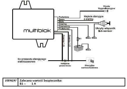

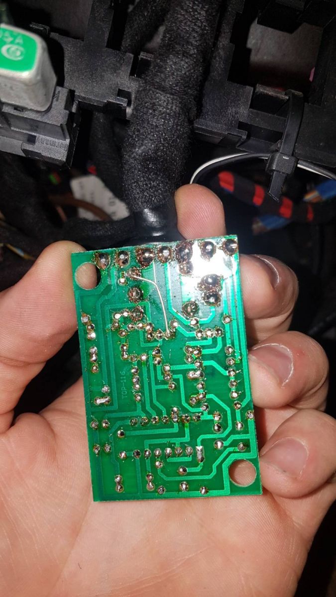

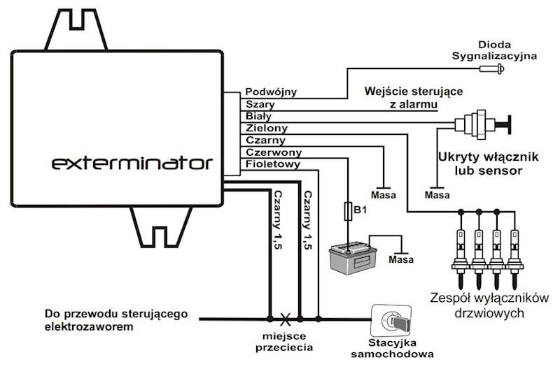

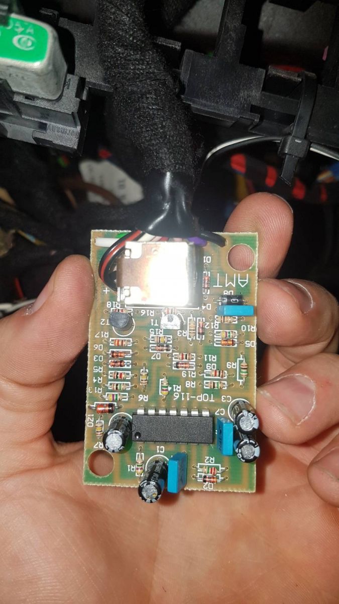

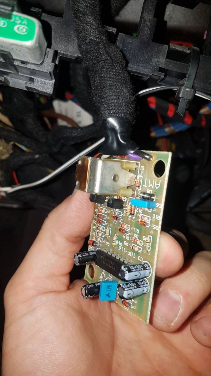

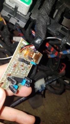

    Dzień dobry,
    Mam kłopot z zabezpieczeniem auta Audi 80. W układzie elektrycznym zamontowane jest zabezpieczenie typu zetknij dwa punkty w aucie palcami, to dioda sygnalizacyjna zgaśnie i auto jest do użytku. Jeśli nie zetkniesz, to samochód zgaśnie za 30 sek.
    W każdym razie, obecnie zabezpieczenie nie działa. Widoczny na zdjęciach przekaźnik RA2-3082-15-1012 terkocze (zamyka się i otwiera) i zabezpieczenie nie wyłącza się. Po pierwszych oględzinach widać, że "listki" przekaźnika, na których są styki są delikatnie odgięte. Tym niemniej, przekaźnik zamykał się poprawnie. Dlatego podejrzewam, że problem tkwi gdzieś głębiej, lub wręcz we wiązce elektrycznej.
    W związku z tym mam pytania:
    1) Czy znacie może ten typ zabezpieczenia oraz czy znajdę do tego schemat?
    2) Czy ktoś spotkał się z takim "terkotaniem" w innym zabezpieczeniu?
    Pozdrowienia,
    Mateusz

    Witam, czy Kolega mógłby podać oznaczenie tego scalaka, bo nie bardzo można odczytać.

    Do sprawdzenia masa i zasilanie, stale i po zapłonie. Żarówką np 21W 12V żeby było obciążenie! Jeśli będzie wszystko ok, zobacz co tam jest równolegle do cewki przekaźnika wstawione, dioda czy rezystor i sprawdź ten element, to gasik ale uszkodzona dioda może dać taki efekt.

    Może być dodatkowy mały przekaźnik, tak się wtedy montowało. Te dwa przewody zostawiało się do odcięcia np rozrusznika lub pompy a dodatkowy przekaźnik odcinał kolejny obwód.
