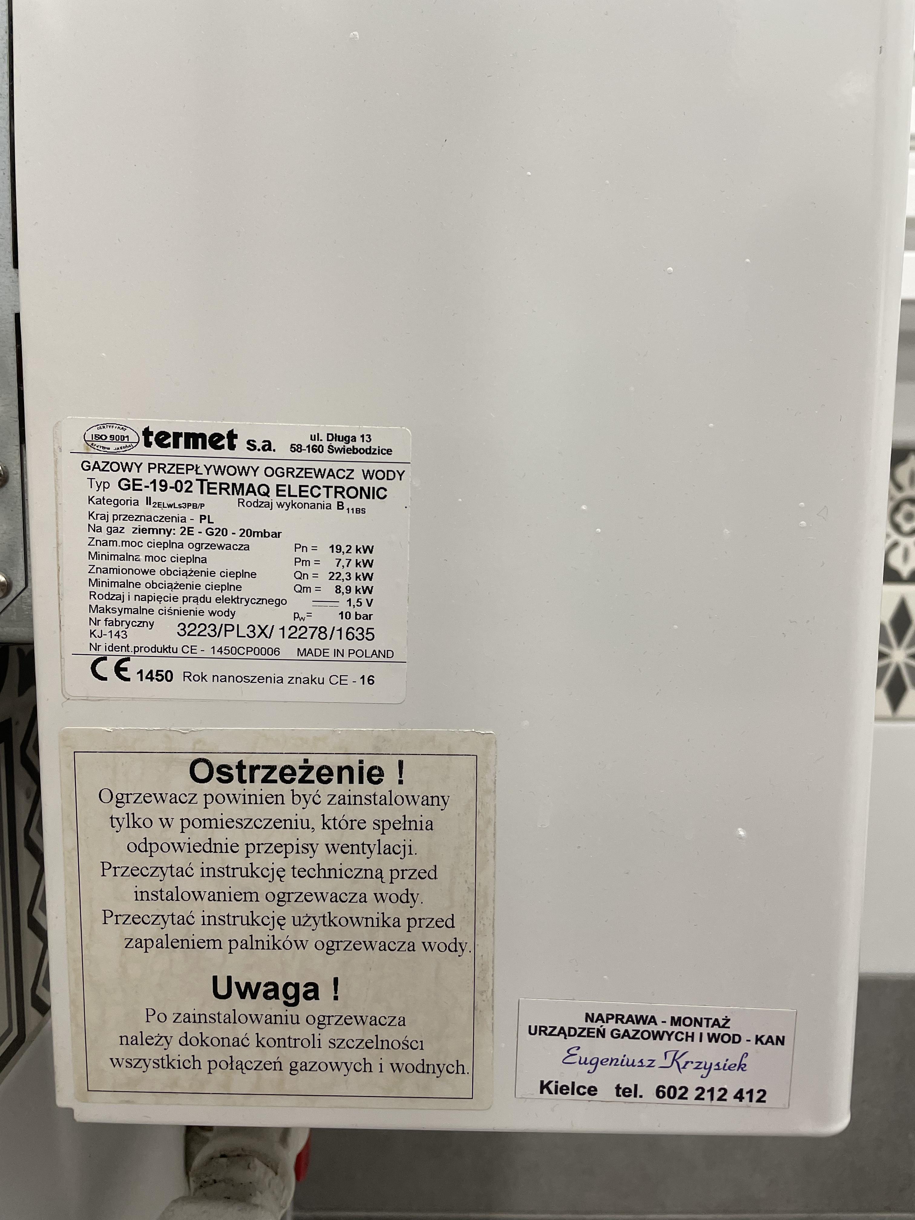

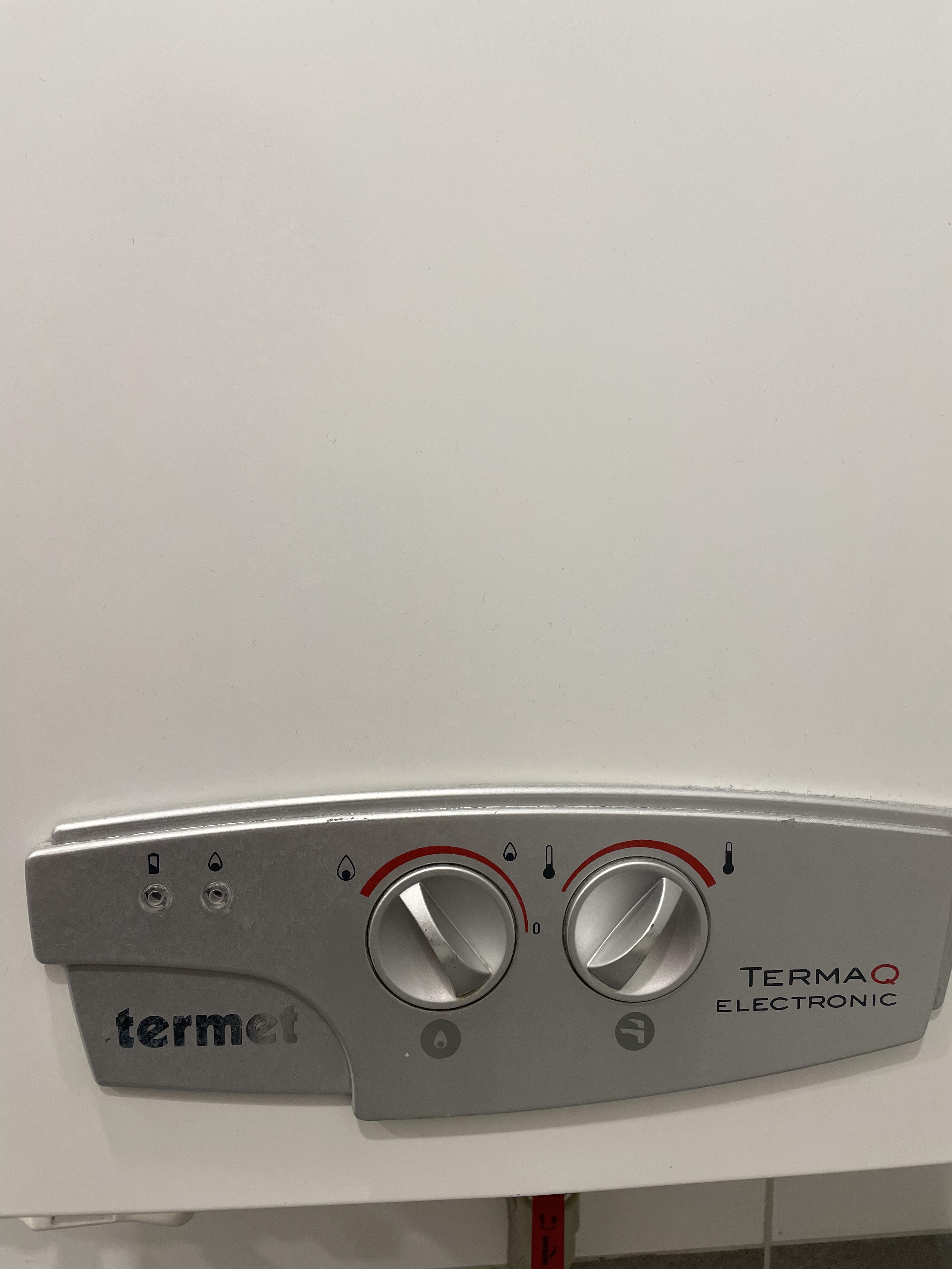

    Witam, mam problem z ogrzewaczem wody. Jest podłaczony do zlewu w kuchni, umywalki w łaziencie i wanny. W umywalce w łazience piecyk się odpala, jest iskra, płomień, lecz w wannie i kuchni piecyk nie daje rady, gdy odkręcam ciepla wode. Dodam, że problem pojawił sie stopniowo, najpierw kuchnia, potem wanna. Jeśli chcę mieć ciepłą wodę w kuchni, muszę odkręcić ciepłą wodę w łazience i dopiero wtedy załapuje w kuchni. Co robić?
