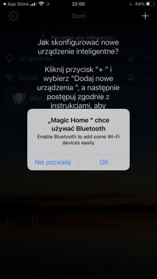

    Parowanie z aplikacją Magic Home
    Aplikację Magic Home musiałem pobrać z AppStore, gdyż korzystam z platformy iOS na moim iPhone. Aplikacja ta jest też dostępna na Androida.
    Pasek LED RGB z pilotem IR i WiFi - MWIR-RGB Magic Home Pro

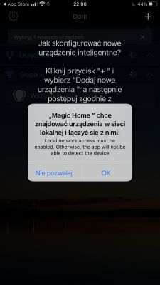

    Aplikacji należy nadać uprawnienia (łącznie z lokalizacją, bez tego nie sparujecie urządzenia - o tym później).
    Pasek LED RGB z pilotem IR i WiFi - MWIR-RGB Magic Home Pro Pasek LED RGB z pilotem IR i WiFi - MWIR-RGB Magic Home Pro Pasek LED RGB z pilotem IR i WiFi - MWIR-RGB Magic Home Pro

    Potem aplikacja prosi o dostęp do lokalizacji - musimy go jej dać, inaczej są problemy ze sparowaniem urządzenia (aplikacja nie widzi, że jesteśmy podłączeni do naszej sieci WiFi):

    Początek parowania z aplikacją Magic Home poprzez Bluetooth (?):
    rtc not init!Please check!!!
    (mac-B4E842DACAB0)-(10.10.123.3)-(common:3.0.9_build2)-(fw:33_33_20201024_ZG-BL-IR)-freeheap:46120-st1:37-st2:0
    [    430745][INFO  : bl_sec.c: 152] random number is 7f3c32bd
    ble connected 0x4201467c err 0x00Connected: 49:8D:72:8E:F1:24 (random)

    Sparowanie z moim WiFi (tu był SSID i hasło jako tekst, ocenzurowałem je w logu):
    Calculate ENV CRC32 umber is 0x19FA3EF7.
    Erased ENV OK.
    Saved ENV OK.
    Recevied indication to connect to AP MY_WIFI_NAME_SSID MY_WIFI_PASSWORD_IN_PLAINTEXT
    [APP] [EVT] [PROV] [CONNECT] 446073
    debug ssid MY_WIFI_NAME_SSID  pwd MY_WIFI_PASSWORD_IN_PLAINTEXT
