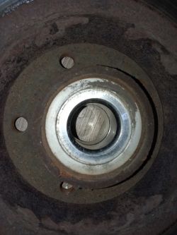

    grala1
    Specjalista grupy V.A.G.
    Zazwyczaj problem jest w piaście. W niej (łożysku) jest pierścień magnetyczny z którego czyta czujnik. Łożysko gnije i uszkadza pierścień.
    Trzeba zdjąć piastę by obejrzeć pierścień. Do tego potrzeba odkręcić śrubę piasty, jarzmo zacisku i tarcze hamulcową.
    Można próbować zaglądać przez dziurę po wyjętym czujniku ale może nie być nic widać.
    Zazwyczaj jeżeli pierścień się wybrzusza od rdzy to wyciera obudowę czujnika. To taki pierwszy znak że się zaczyna.

    #3 19944530
    okonek85
    Na łożysku jest bieżnia często rdza ją rozsadza musi być prosta bez żadnych odkształceń.

    #5 19944630
    sigwa18
    Nadmierny luz na łożysku też. Za duża odległość pierścień czujnik.

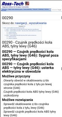

  • #6 19944643
    kondradejro
    Poziom 4  
    Kod błędu 00290
    Układ hamulcowy ABS czujnik prędkości koła tylnego lewego (g46)-sporadyczny 003-uszkodzenie mechaniczne
